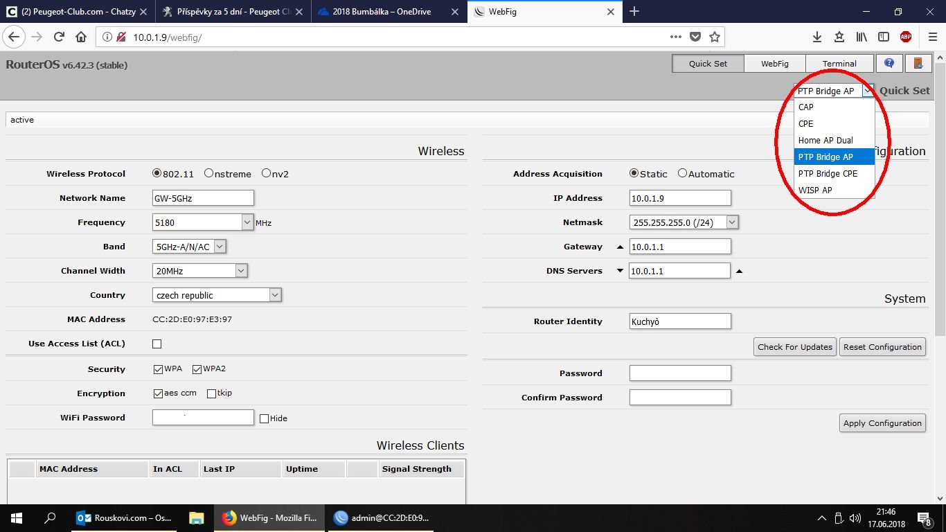

Péťa Odesláno 17. červen 2018 Odesláno 17. červen 2018 (upraveno) Na to nedokážu odpovědět. Svého času jsem TP-LINKy nasazoval ve velkém (cena), ale řekl bych, že postupem času všechny poumíraly. Ještě mám dobré zkušenosti s Asusem. Webové rozhraní MikroTiku: Upraveno 17. červen 2018 uživatelem Péťa chuck11 ohodnotil 1 Citovat
