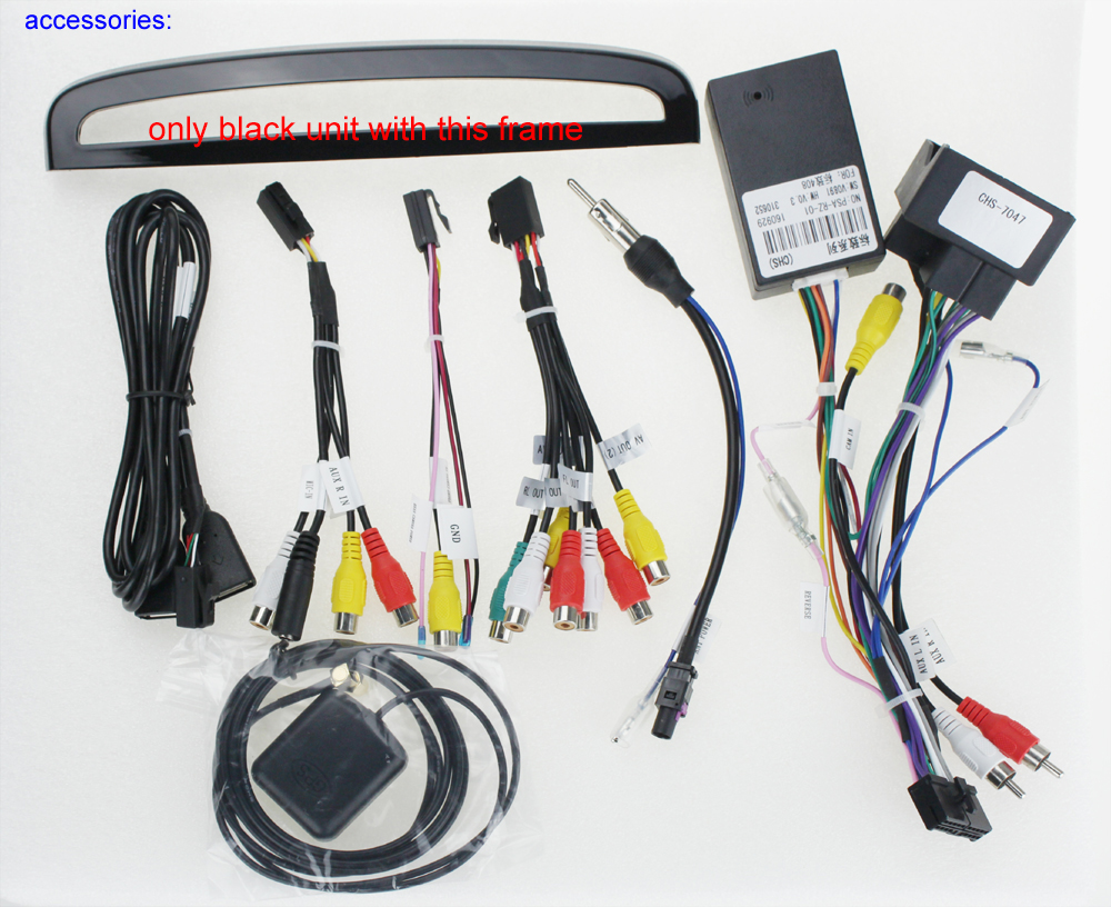

Kukajz Odesláno 5. prosinec 2018 Autor Sdílet Odesláno 5. prosinec 2018 Len to čo vidíš v prvom topicu na foto (okrem toho plastového rámiku), t.j. 2xUSB, GPS anténa, CAN BUS adaptér a rôzne prepojovacie káble. Ako darček mi dali cúvaciu kameru, plastové náradie a SD kartu s navigáciou IGO Primo. DVB-t tuner, DAB rádio, TPMS (sysém tlaku v pneu) a pod. si musíš dokúpiť extra. Citovat Odkaz ke komentáři Sdílet na ostatní stránky More sharing options...
