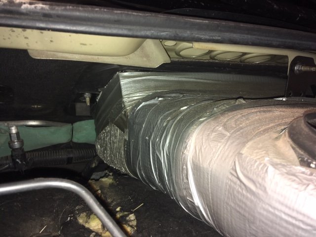

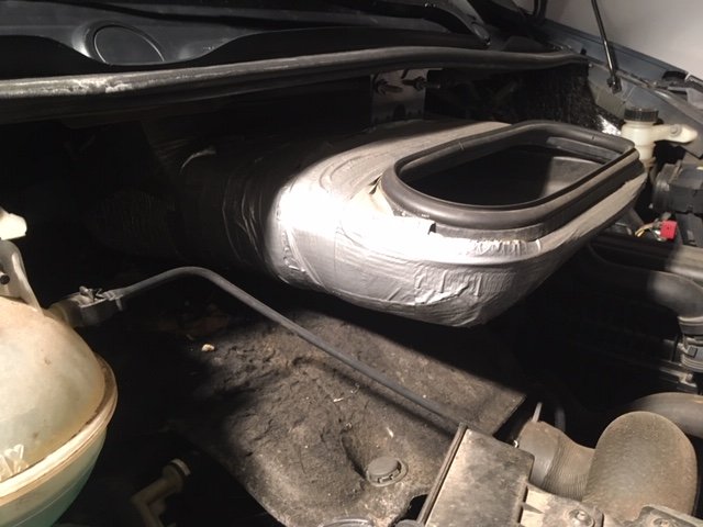

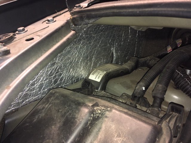

Jamesson Odesláno 28. říjen 2018 Odesláno 28. říjen 2018 V 17. 10. 2018 at 18:57, sallyk napsal: Nebo se jukni na nejbližšího dealera a zajeď tam https://www.webasto.com/cz/dealerlocator/ @Jamesson Nemáš foto obalení toho přívodu vzduchu případně čím si to obalil?? Moc by mě to zajímalo, děkuju Ještě jsem se nekoukal ale to těsnění na dveřích si koupil kde, přijde mi to taky jako dobrá věc Ahoj, posílám fotky té izolace sání do kabiny, opravdu znatelně to utlumilo hluk do kabiny. Ještě jsem to pak ze zbytků dotunil na bocích, tam je vidět ten matroš, ale obch.název nevím, Snad to pro inspiraci pomůže. Jamesson Generál88 ohodnotil 1 Citovat
sallyk Odesláno 29. říjen 2018 Odesláno 29. říjen 2018 Super foto, díky moc - už dlouhou dobu koukám na materiály na https://www.2din.cz/odhlucneni-kapota-a-motor/?order=bestseller Teď se jen překecat do práce a objednat ale za chvíli jsou vánoce a peníze budou třeba jinde Citovat

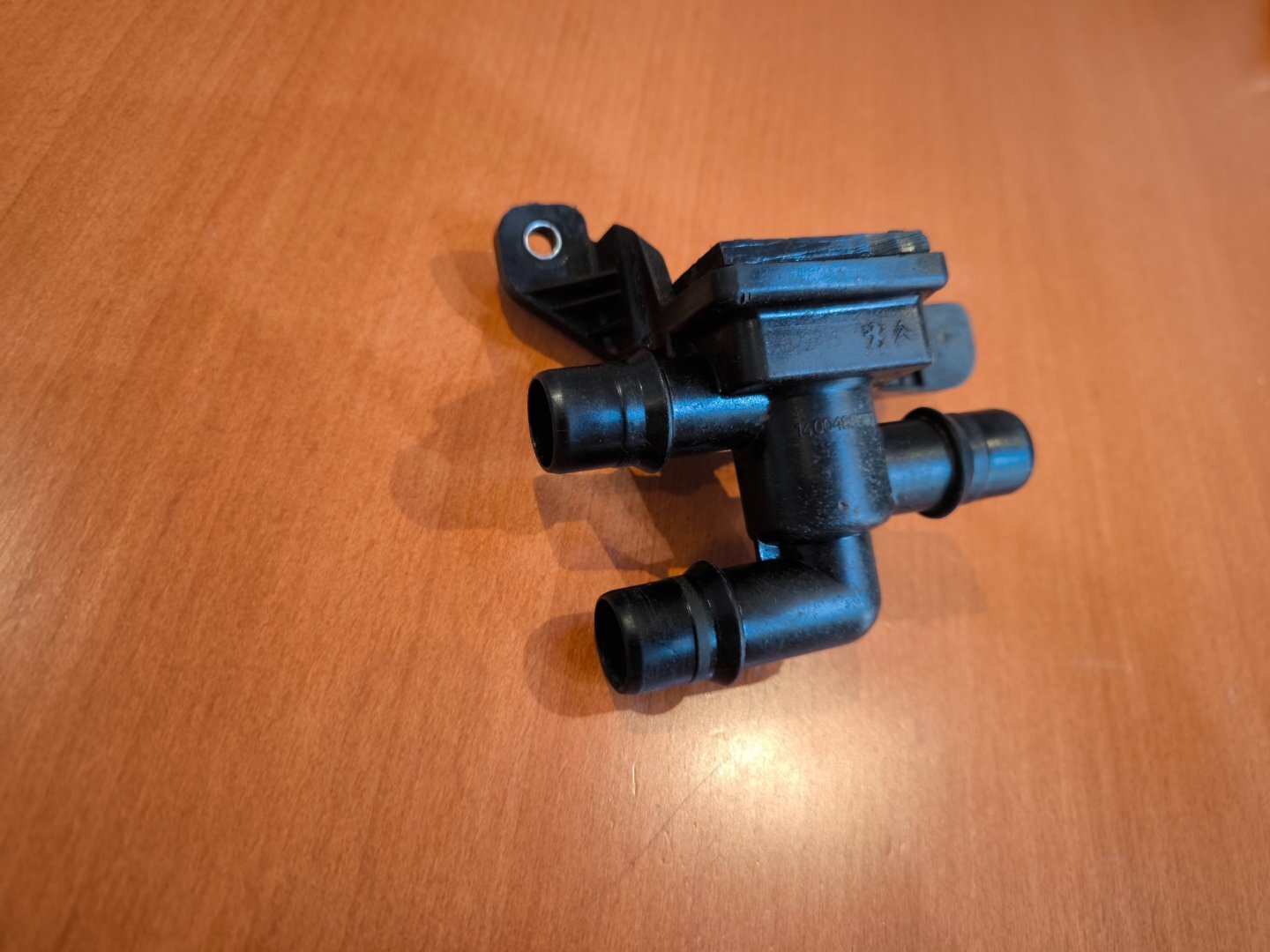

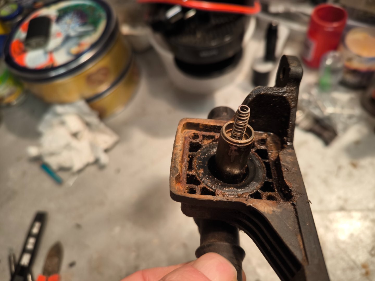

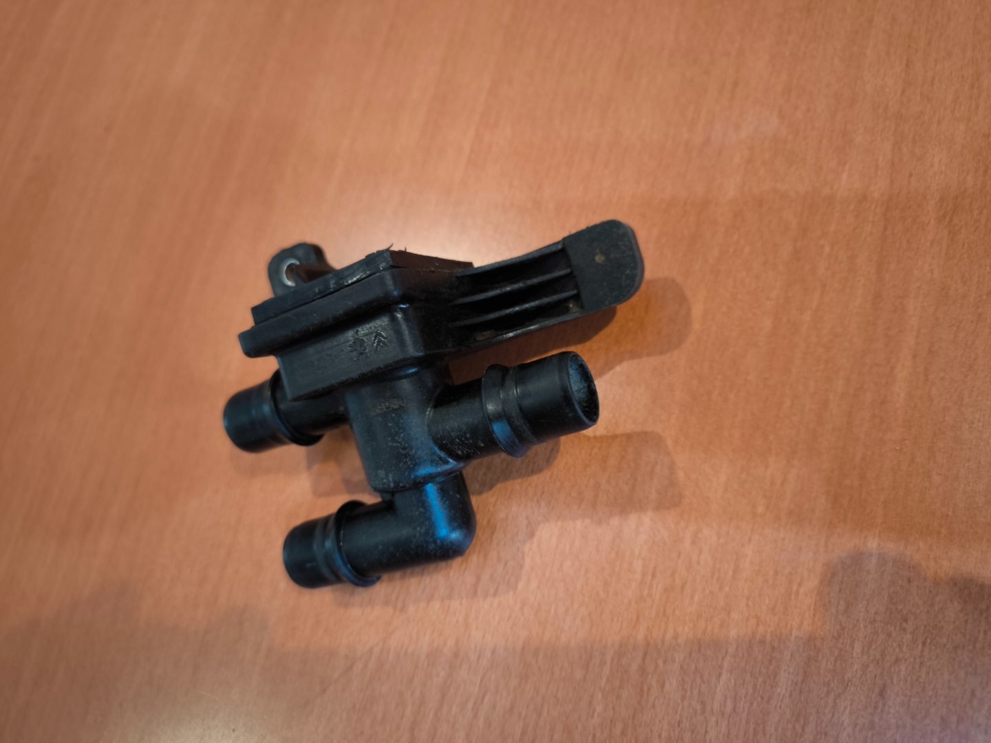

mikem Odesláno 17. prosinec 2020 Odesláno 17. prosinec 2020 Ahoj, prosím o radu, když pustím topení vzadu, tak trubky dozadu teplý, vzadu přívodní trubka teplá, ale ta zpáteční studená. Jako by se to někde seklo v tom výměníku vzadu a do zpátečky už to nejde. Zkoušel jsem odvzdušňovat, chvíli to šlo dobře, cca 0,5l kapaliny s bublinama, ale pak se to zastavilo a nic. Už se to ani nehlo, ani ven ani dovnitř. Ovládací servo vzadu funguje, fouká to dolu na nohy. nevíte nebo nemáte nápad čím by to mohlo být ? Citovat

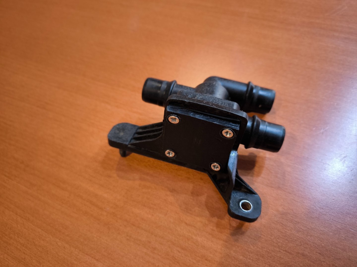

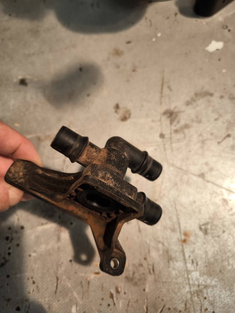

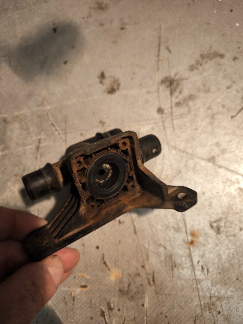

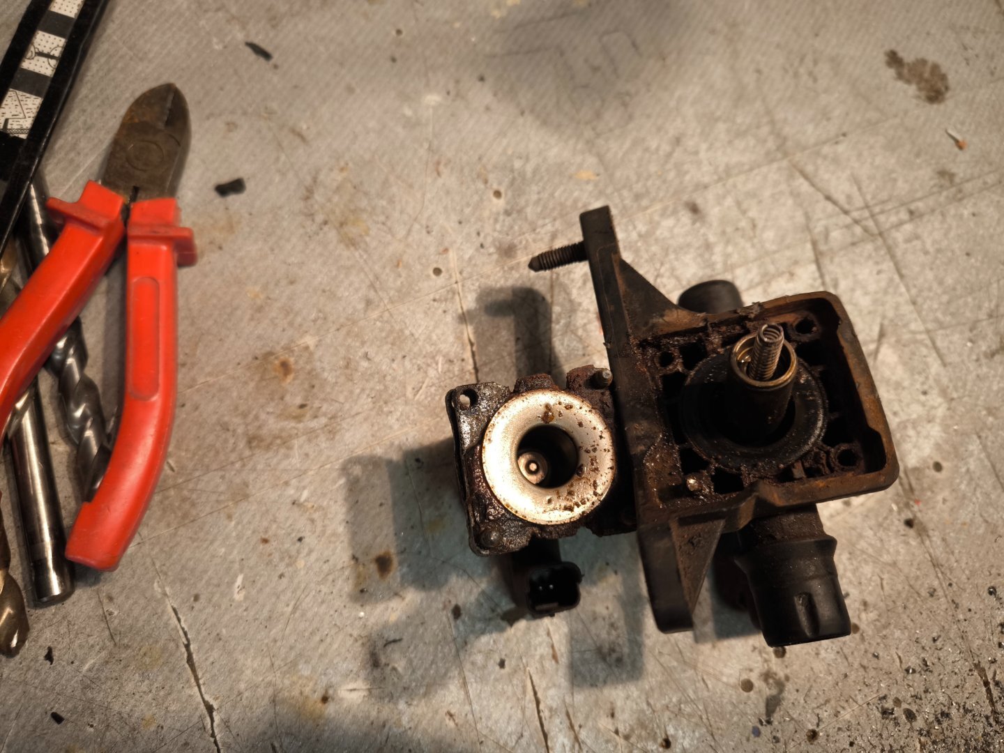

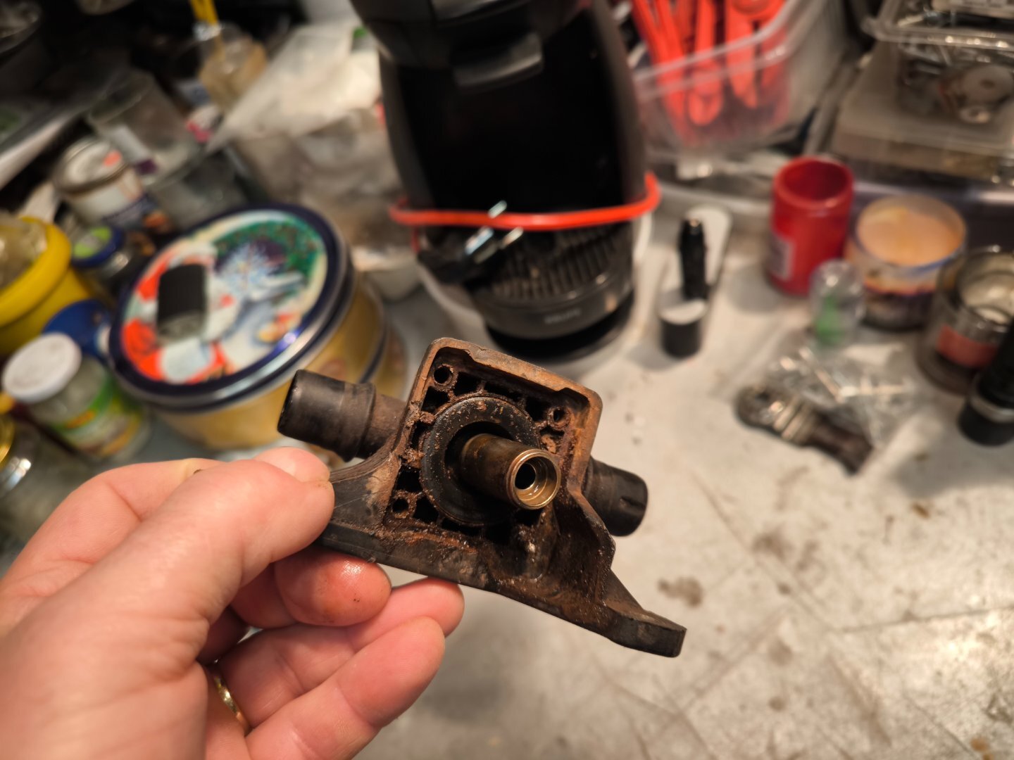

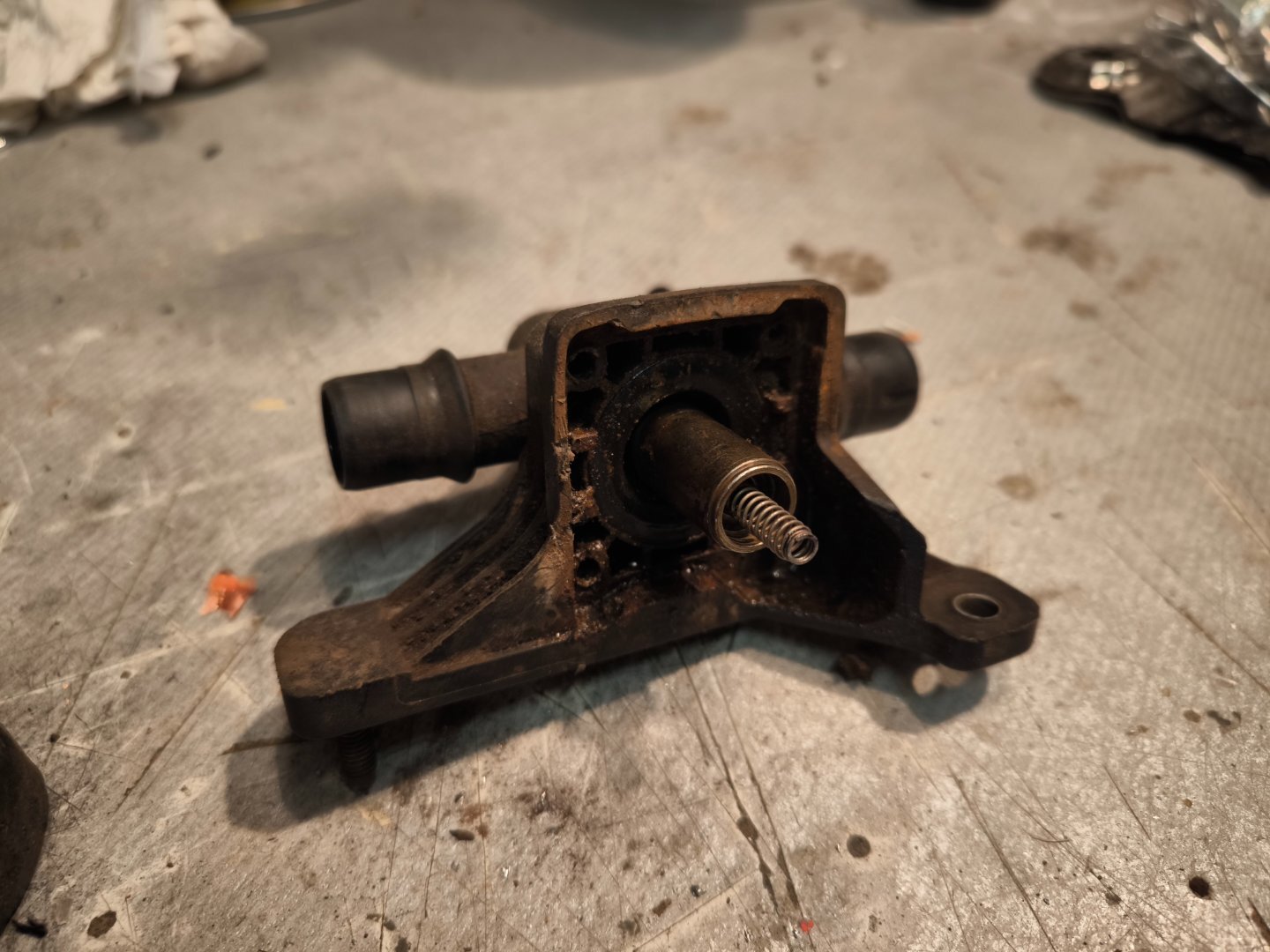

Bilibikla Odesláno 17. prosinec 2020 Odesláno 17. prosinec 2020 V 10. 12. 2020 at 10:02, mikem napsal: Ahoj, tak první zima a také netopím vzadu. Máte zkušenost, dá se bez funkčního zadního topení vytopit druhá řada, aby tam lidi nemrzli, řekněme do venkovních -5°C, při delší cestě ? Také jsem měl problém, že to vzadu netopilo... Měl jsem v ovládacím ventilu utrhnutý háček, který ovládá šoupě. Ventil jsem celý rozebral a šoupě vyndal, nyní je to stále otevřené i dozadu. Vytopit se druhá řada dá, ale déle to trvá a možná se i potí okna. Doporučuji ten ventil vykuchat... Citovat
Bilibikla Odesláno 17. prosinec 2020 Odesláno 17. prosinec 2020 Prosím o informaci, jaká má být správná teplota motoru? Já se na vice jak 80C nedostanu. Citovat
ozzy56 Odesláno 17. prosinec 2020 Odesláno 17. prosinec 2020 80 je minimum, ale teď v zimě bych řekl že normál, obvyklejší teplota bývá mezi 80-90..., zkus změřit vodu v expanzce po delší jízdě jiným teploměrem , co to udělá Citovat
mikem Odesláno 17. prosinec 2020 Odesláno 17. prosinec 2020 před 1 hodinou, Bilibikla napsal: Také jsem měl problém, že to vzadu netopilo... Měl jsem v ovládacím ventilu utrhnutý háček, který ovládá šoupě. Ventil jsem celý rozebral a šoupě vyndal, nyní je to stále otevřené i dozadu. Vytopit se druhá řada dá, ale déle to trvá a možná se i potí okna. Doporučuji ten ventil vykuchat... ventil uz jsem udelal, ten co je za bufikem pod ridicem, pres ten to projde, cerpadlo jede, teplo se dostane az dozadu. Ale tam se to nekde zasekne a uz se to nedostane do ty zpateckovy hadice. Citovat
JaHoo Odesláno 18. prosinec 2020 Odesláno 18. prosinec 2020 jestli máš trubku teplou až dozadu tak tam kapalina teče a tedy to není zcela neprůchodné kdyby bylo tak by trubka byla teplá max. kousek za regulační ventil hledal bych vzadu v regulaci, to že by nejelo oběhové čerpadlo co je dole pod řidičem u toho regulačního ventilu se mi nezdá - oběh od motoru by to tam bez čerpadla natlačit asi nezvládl Citovat
mikem Odesláno 18. prosinec 2020 Odesláno 18. prosinec 2020 (upraveno) oběhové čerpadlo pod řidičem jede, když se na něj sáhne tak je to cítít a teplá voda jde rychle i za něj. nevíš jak je to vzadu rozvedené, co tam všechno je ? kam se podívat. Přijde mi, jako že to tam je někde ucpaný, nevím jestli tam je také nějaký ventil, který to nějak uzavírá/přepíná. nedá se najít někde nějaký schéma toho zadního výměníku ? Upraveno 29. únor 2024 uživatelem pavelu96 Necituj celý přímo předchozí příspěvek! Citovat

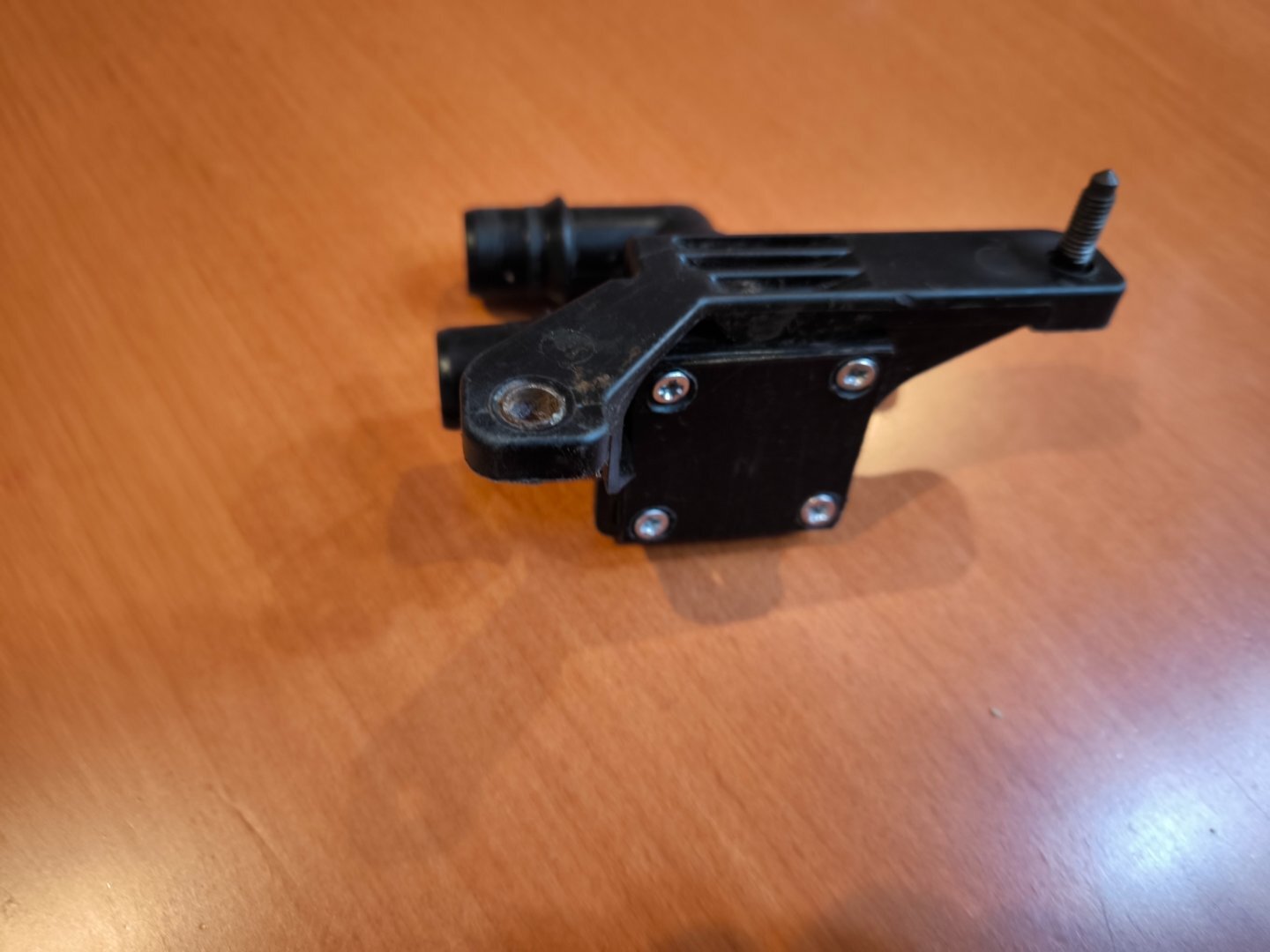

Lion307sw Odesláno 29. únor 2024 Odesláno 29. únor 2024 Ak by mal niekto záujem.... Pošlite mi váš starý kus ja pošlem náhradu Citovat
pavelu96 Odesláno 29. únor 2024 Odesláno 29. únor 2024 Zdarma poskytované služby členům Peugeot clubu se vždy hodí, respekt a palec nahoru Generál88 a Péťa ohodnotil 2 Citovat
