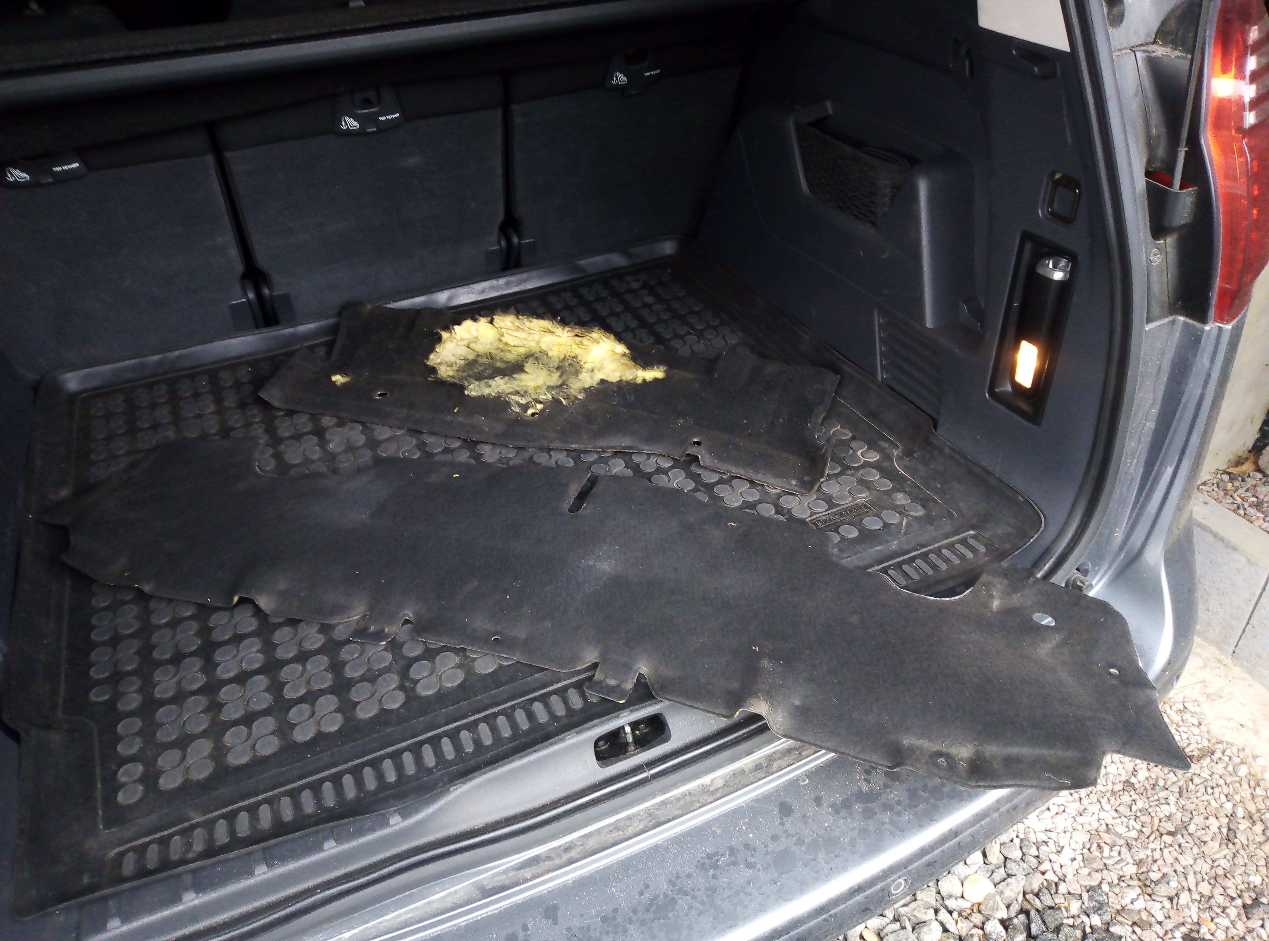

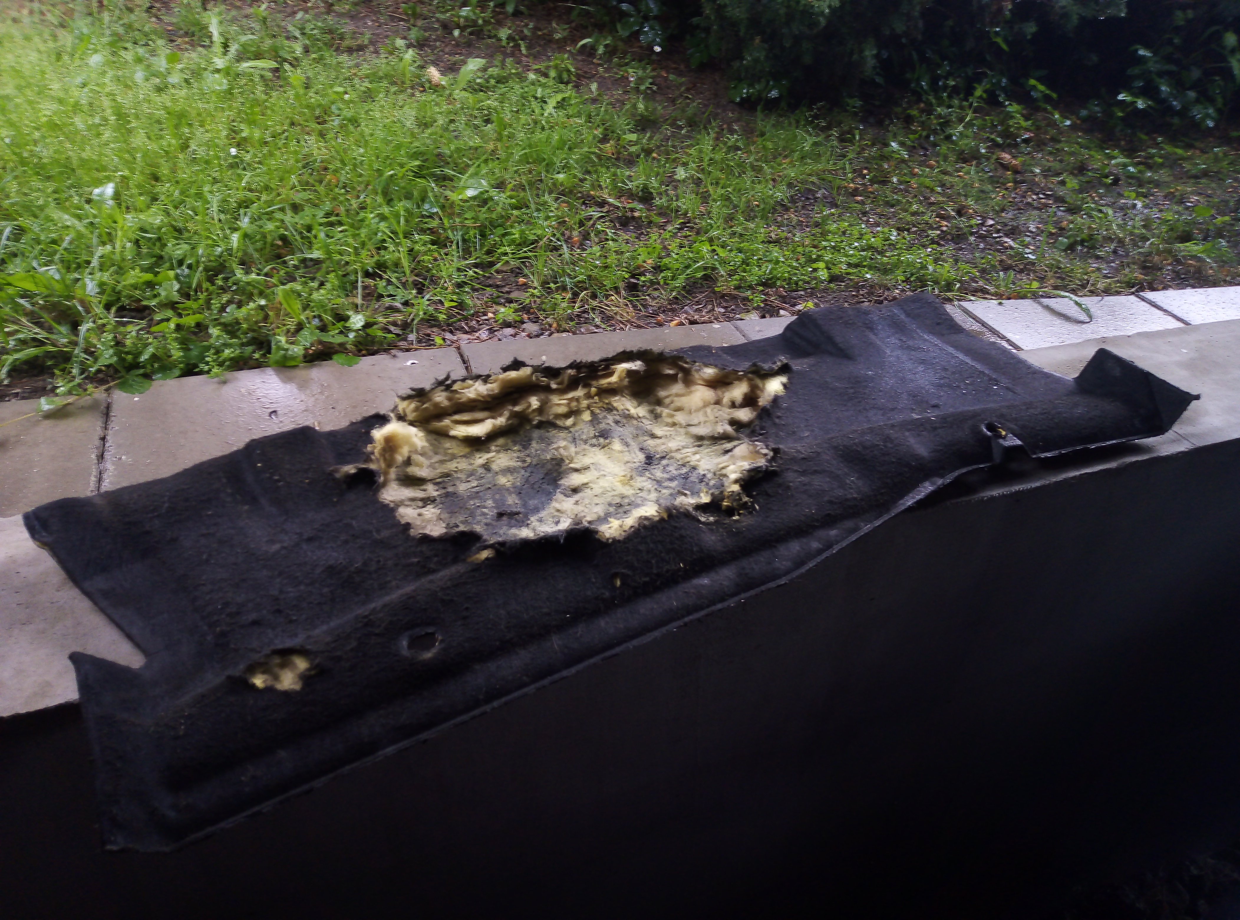

radim.1008 Odesláno 7. červen 2020 Autor Odesláno 7. červen 2020 (upraveno) Dnes po obědě jsem se rozhodl, že uklidím z auta díly a vyměním izolaci nad motorem, která je od kuny po smrti. Tak jsem uklidil a v bouřce pod střechou jsem ji vytáhl. V autě jsem vozil někdy v květnu koupenou novou. No a nepřišla jiná? Je na kapotu a ne pod sklo. Takže kdyby někdo chtěl, je volná. A kdyby měl někdo ucházející izolaci pod sklo, tak ji beru. Když jsem ji vybaloval, přišla mi nějaká velká. Upraveno 7. červen 2020 uživatelem radim.1008 pavelu96 ohodnotil 1 Citovat
pavelu96 Odesláno 7. červen 2020 Odesláno 7. červen 2020 No pěkně to máš vožraný... Ale na to by ten filc ode mě mohl stačit Citovat

radim.1008 Odesláno 7. červen 2020 Autor Odesláno 7. červen 2020 (upraveno) U Kopeckého mi říkal, že to není až tak nic neobvyklého. Že měli případ i ve 100tis.km. Co jsem se bavil s jedním, co má u nás taky servis, ale neměl čas. Tak on dělal na své 3008 se stejným motorem vstřiky ve 160tis.km. A že se měnili všechny je do budoucna jen dobře. Když odešel jeden není nikde napsaný, že by neodešel další. Jen to trochu finančně zabolelo. Teď ještě vyřešit ten FAP. Koukal jsem, že do konce června je u Peugeotu akce -25% na fapy. Tak se po výplatě objednám. @pavelu96zkusím ho polepit. Když už to od tebe mám, má to ležet ve skříni nebo to mám potom vyhodit? Upraveno 7. červen 2020 uživatelem radim.1008 pavelu96 ohodnotil 1 Citovat

Pacho69 Odesláno 11. červen 2020 Odesláno 11. červen 2020 Tak jestli s tím šest let vozila belgičanka děti do školy. tak to nebyl úplně ideální režim pro FAP. Radim: Tak to je asi ten díl, co vožrala kuna mě, ale nevím, jestli se mi chce se pouštět do výměny. Já to mám za motorem izolace na přepážce. Kuna od té doby byla v autě mnohokrát, nemohu se jí zbavit, prostě v RK se ťapky prostě objeví. Mám v autě kunoplašič, dávám před auto odměrku s vodou, stejně se ťapky objeví. Jediné, co zafunguje vždy, když to nezapomenu dát, je hadr namočený v octu na krytu motoru. Je fakt, že od té rozkousané izolace za motorem už zádný další incident nebyl, ale ťápoty na motoru myju běžně. Nevím, jestli je ta izolace u 2.0HDi stejná, ale tipuji, že ano. Ale stejně nejsem rozhodnutý, že bych to dělal. Nijak moc mě to neirituje Citovat

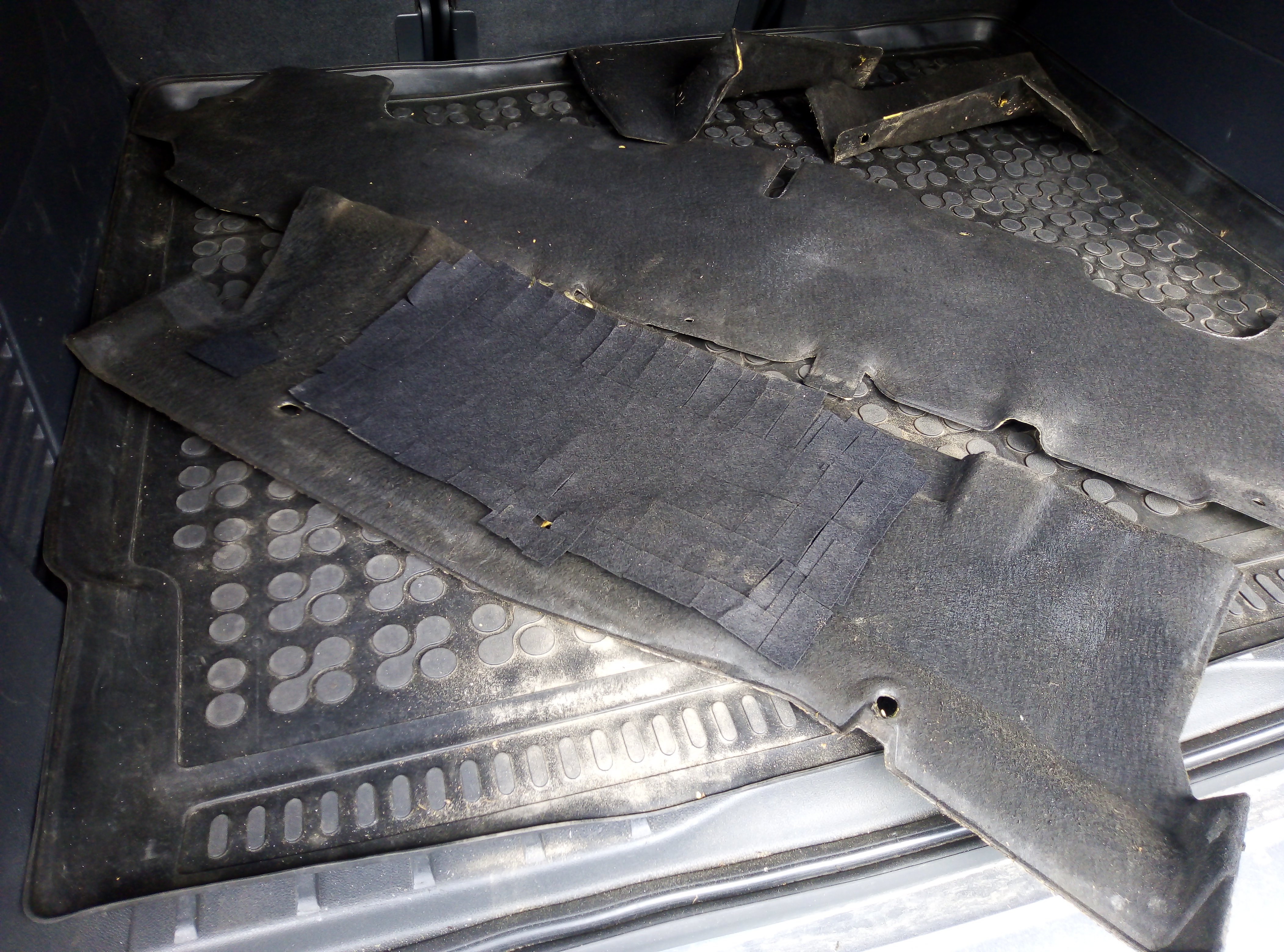

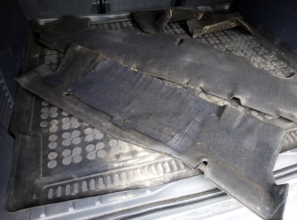

radim.1008 Odesláno 13. červen 2020 Autor Odesláno 13. červen 2020 @pavelu96 zkusil jsem to vylepit. Jestli to nespadne, až to otočím, takto bude zázrak. On je docela na kaši od té kuny i ten papír uvnitř. pavelu96 ohodnotil 1 Citovat
pavelu96 Odesláno 13. červen 2020 Odesláno 13. červen 2020 (upraveno) No, lepší by bylo to skládat tak s centimetrovým presahem... Ale ono to docela drží Upraveno 13. červen 2020 uživatelem pavelu96 Citovat
radim.1008 Odesláno 13. červen 2020 Autor Odesláno 13. červen 2020 To jsem dělal, jen vrchní vrstvu jsem dal takhle. Mám tu izolaci nastříkanou sprejem proti kunám a jen to lepí, moc to na tom nedrželo. Uvidíme jestli to nepadne až to vyndám z kufru. Citovat
