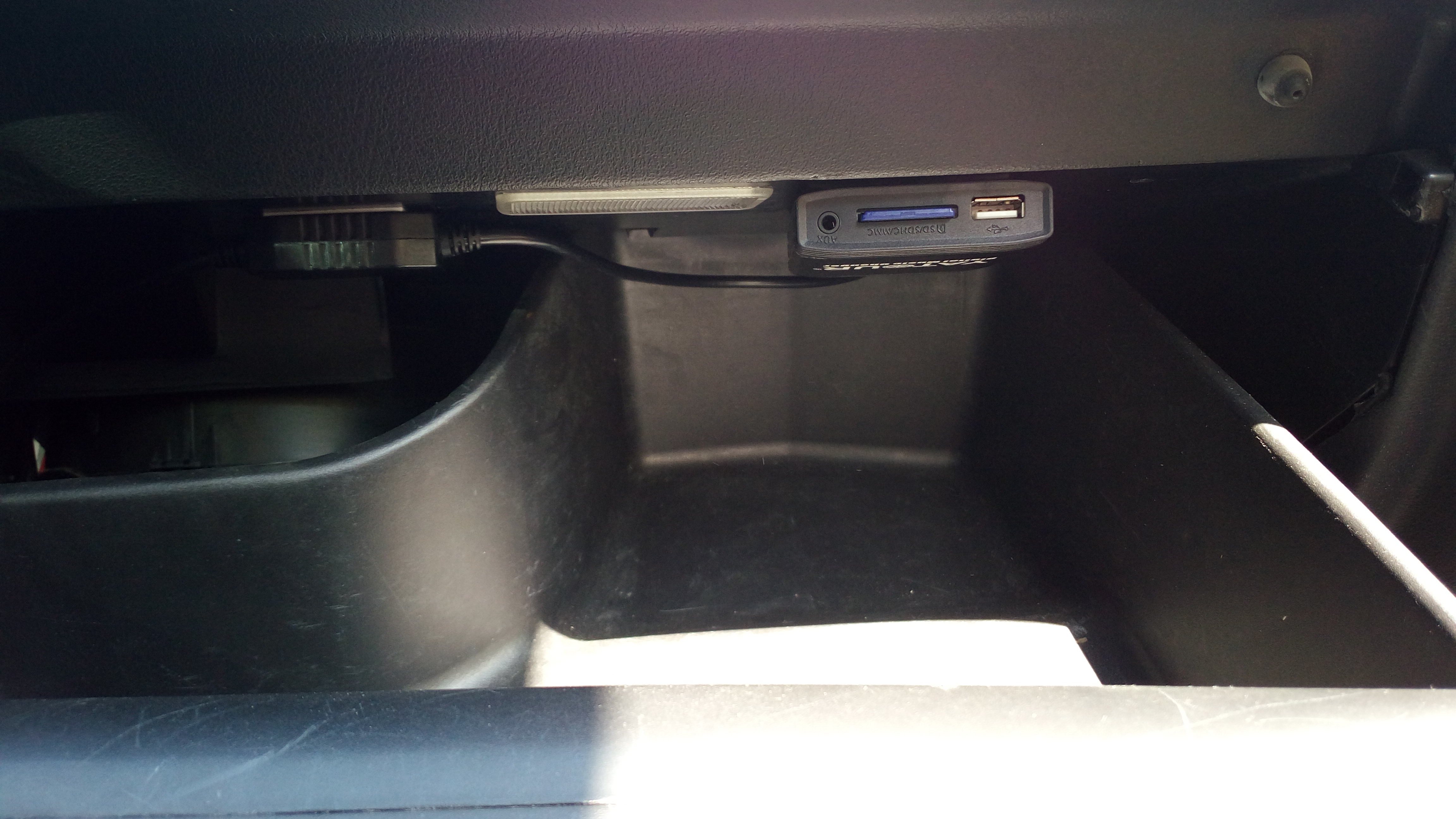

Ferry Odesláno 27. duben 2018 Autor Odesláno 27. duben 2018 tak jsem si vyzvednul znacky z depozitu a sezona muze zacit. trochu zamrzelo, ze Allianz od zacatku roku zrusil moznost sezonniho povinneho ruceni pro auta, pry nebyl zajem, tak to nechali jen pro motorky a pro auta nabizej jen variantu podle najetych km. samozrejme za celou zimu jsem se nedostal k tomu ,abych si nakreslil v Autocadu model zadni casti tretiho brzdoveho svetla, takze to musim narychlo udelat ted a vytisknout na 3D tiskarne co nejdriv :) Nahodim taky origo autoradio s packou pod volantem a k nemu MP3 emulator CD changeru, aby bylo co poslouchat, no a pak vyhledove ten tepomat :p Citovat

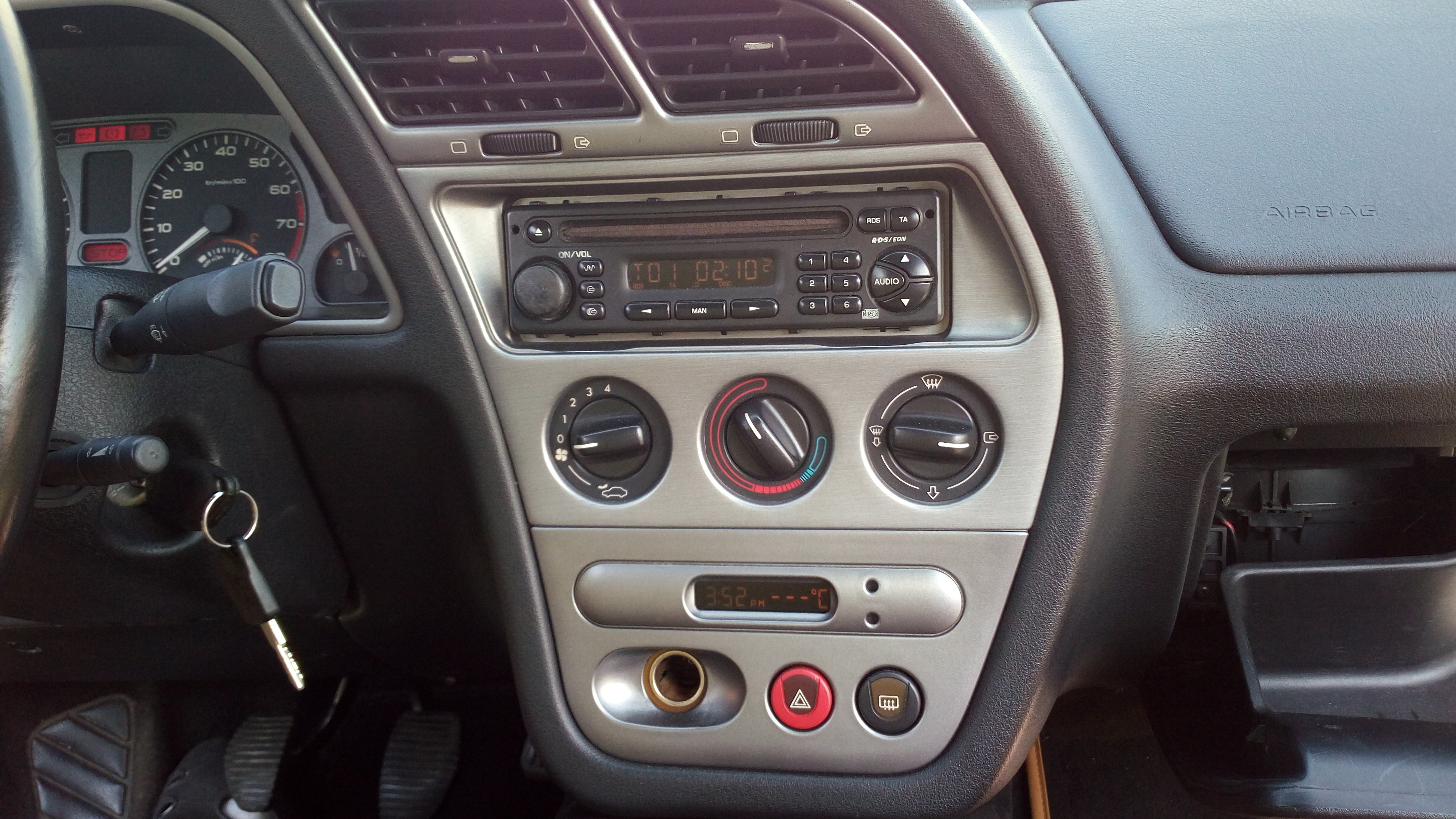

Ferry Odesláno 8. květen 2018 Autor Odesláno 8. květen 2018 před týdnem jsem si dovezl cabrio ze zimoviště a včera a dnes začal dolaďovat. Celou zimu se mi válela doma sada lanka na repas stahovačky, takže jako první jsem se pustil do repase stahovačky okna spolujezdce. Vyměnit to šlo poměrně lehce, jen lanka byly na každý straně cca o 2,5cm delší, tak jsem musel zkracovat, pak asi hodina ladění odklonu, příklonu, záklonu skla no a výsledek vcelku přijatelnej, jezdí to rychleji než předtím, i když čekal jsem stejnou svižnost, jako u řidiče, nevím, i když jsem vše rozebral, vyčistil a namazal, stejně to podle mě není ono. Další na řadu pak přišlo origo rádio a páčka pod volant a do kastlíku emulátor cd changeru na mp3. Citovat

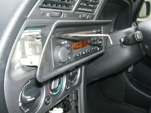

MJSytic Odesláno 8. květen 2018 Odesláno 8. květen 2018 Rádio dobrý, ale neměl by tam být ještě nějaký rámeček? Se stahovačkou to bude asi jako u 406. Tam to u spolujezdce taky jezdilo pomalu Citovat
Ferry Odesláno 8. květen 2018 Autor Odesláno 8. květen 2018 noo s rameckem nevim, v 806 na tom samem radiu ramecek je, s napisem peugeot v levem rohu, ale kdyz jsem ho zkousel do cabria, nesel mi tam. Musim mrknout do SB a pogooglit fotky. Mozna ke spolujezdci vedou delsi draty a zerou moc proudu :)) pri nastartovanym motoru je to lepsi, nez na samotnou baterku. ale v moji 406 behaji stahovacky skoro uplne stejne rychle. Jestli to ale nebude tim, ze u spolujezdce mam anglickou sekvencni ridicovu :p Citovat
MJSytic Odesláno 8. květen 2018 Odesláno 8. květen 2018 No vidíš Jsem si říkal, že jsem u 306 viděl ty origo rádia pěkně zapuštěný Takže sehnat rámeček v barvě a nebo stříknout A co ti brání, udělat tu sekvenční stahovačku i tady? Citovat
MilanF1 Odesláno 9. květen 2018 Odesláno 9. květen 2018 Originál rámeček je černý jako na foto. Citovat

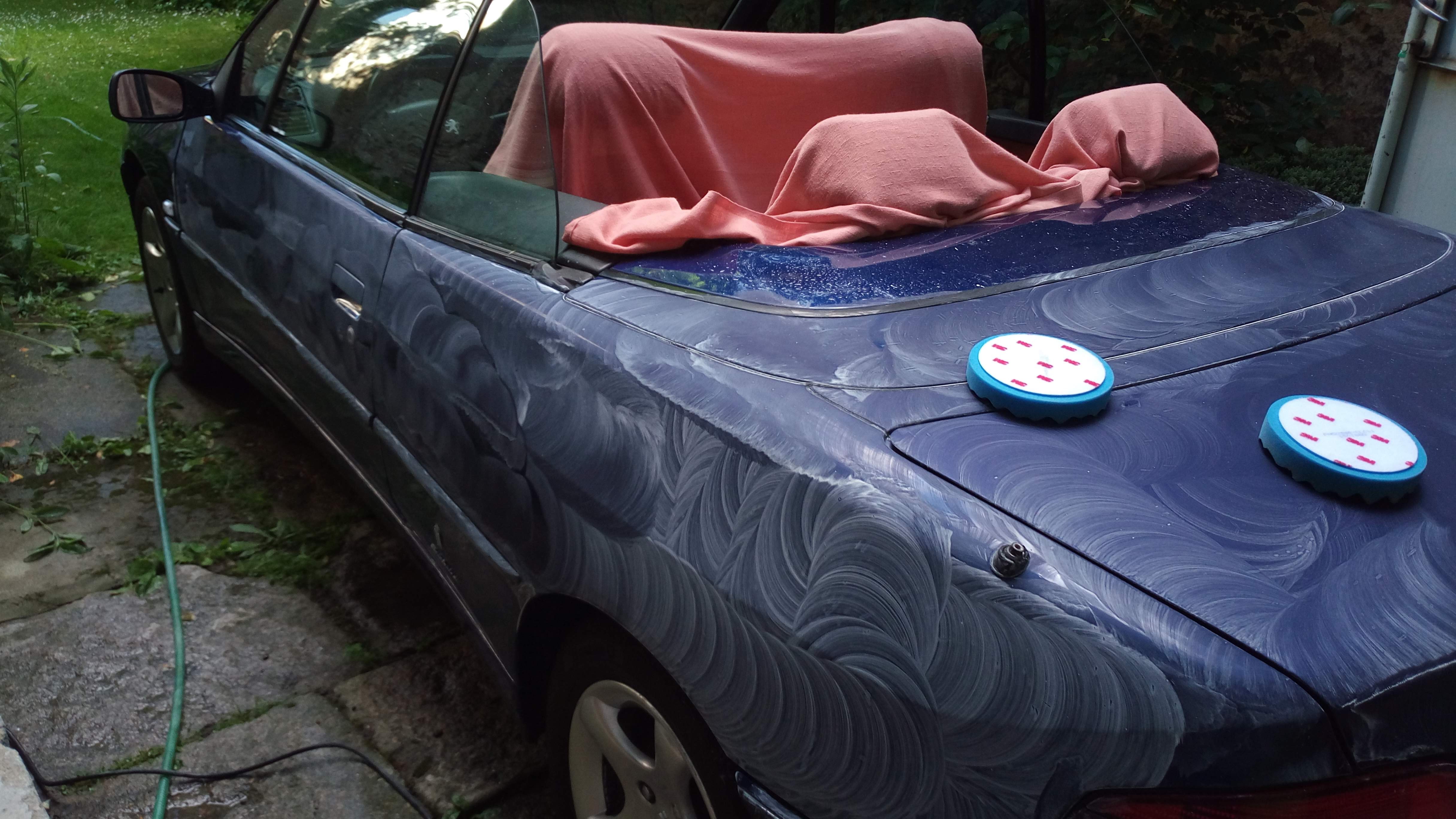

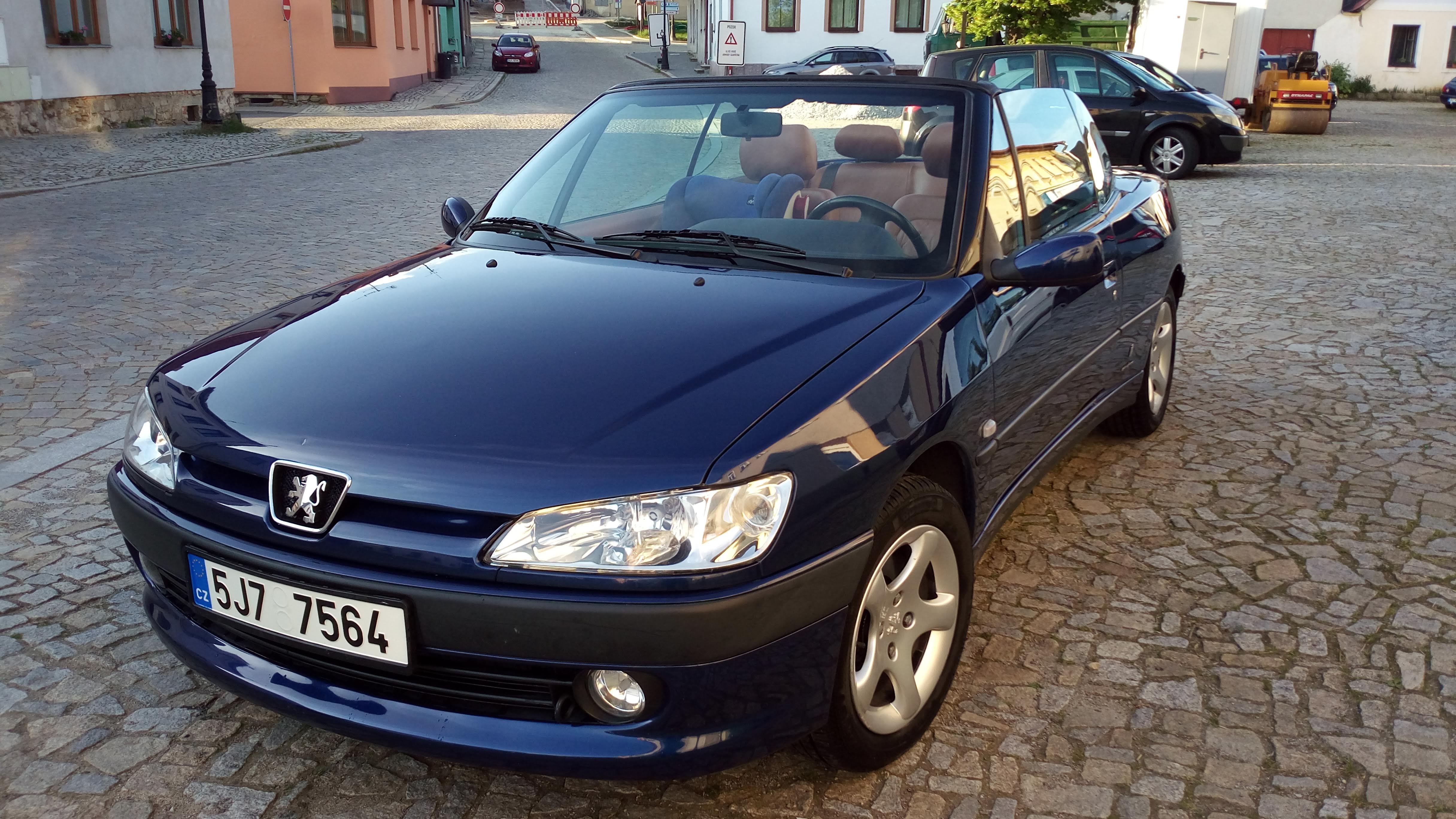

Ferry Odesláno 2. červen 2018 Autor Odesláno 2. červen 2018 tak jelikoz bude moje cabrio jednim z vystavovanych aut na letosnich Legendach, venoval jsem dnesni odpoledne lesteni. Dal jsem tomu ctyri hodky a myslim, ze prokouklo. Hodne skrabancu uplne zmizelo, par tecek opraveno korekcnim lakem MilanF1, Charlie 1, OK406 a 6 další ohodnotil 9 Citovat
OK406 Odesláno 2. červen 2018 Odesláno 2. červen 2018 Moc hezké. Jakou používáš kosmetiku? Šel by prosím udělat MP3 emulator CD changeru u 406 s rádiem Philips 4050? Citovat
brixtr Odesláno 3. červen 2018 Odesláno 3. červen 2018 no hotový mazel.. teď už chápu že na nic nemáš čas když si tak hezky hraješ Citovat
Ferry Odesláno 3. červen 2018 Autor Odesláno 3. červen 2018 před 9 hodinami, OK406 napsal: Moc hezké. Jakou používáš kosmetiku? Šel by prosím udělat MP3 emulator CD changeru u 406 s rádiem Philips 4050? pasty 3M emulator na 406 by nesel Citovat
MilanF1 Odesláno 3. červen 2018 Odesláno 3. červen 2018 Pekna práce, jen používáš zbytečné moc pasty, stačí aby udělala ciry film. Rychleji se ohřeje na provozní teplotu a funguje lépe. Vylestene tmavě barvy jsou vždy super. Citovat
Ferry Odesláno 4. červen 2018 Autor Odesláno 4. červen 2018 aha, diky @MilanF1 za tip, jeste asi stejne budu prelestovat jednou, minimalne kapotu a viko kufru tou protihologramovou pastou, tak vyzkousim. Pak dam jeste rovnou vosk Citovat

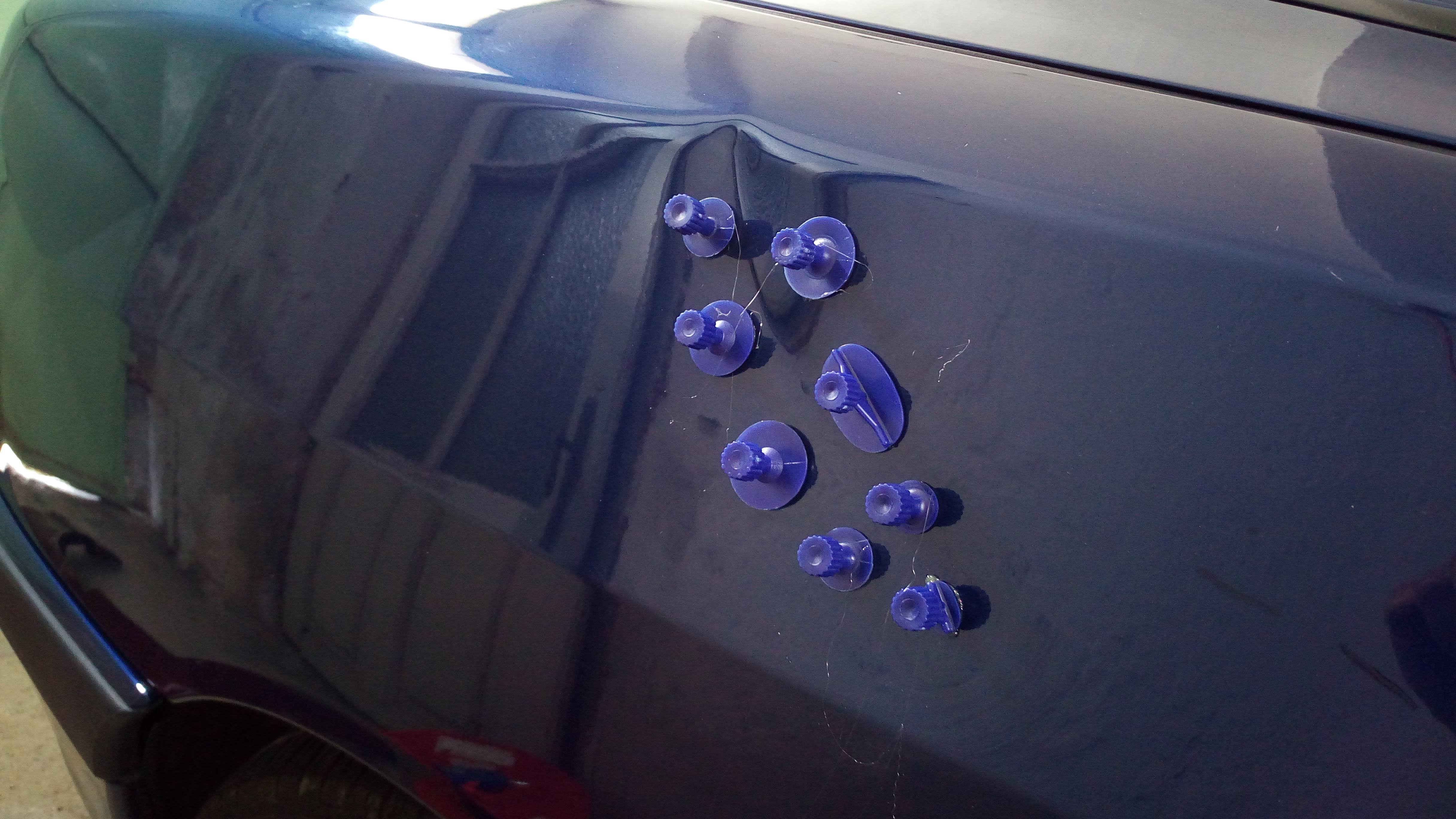

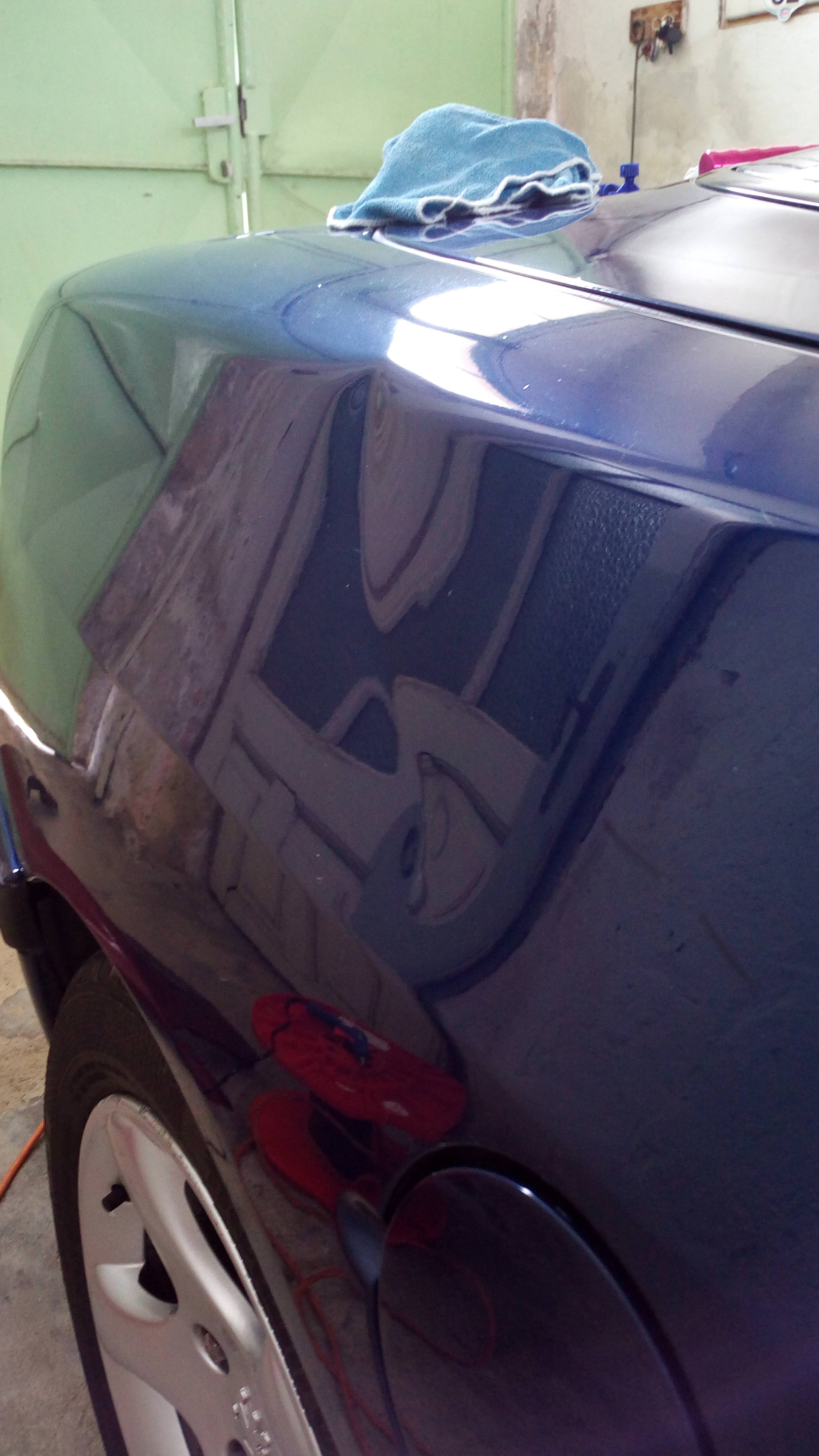

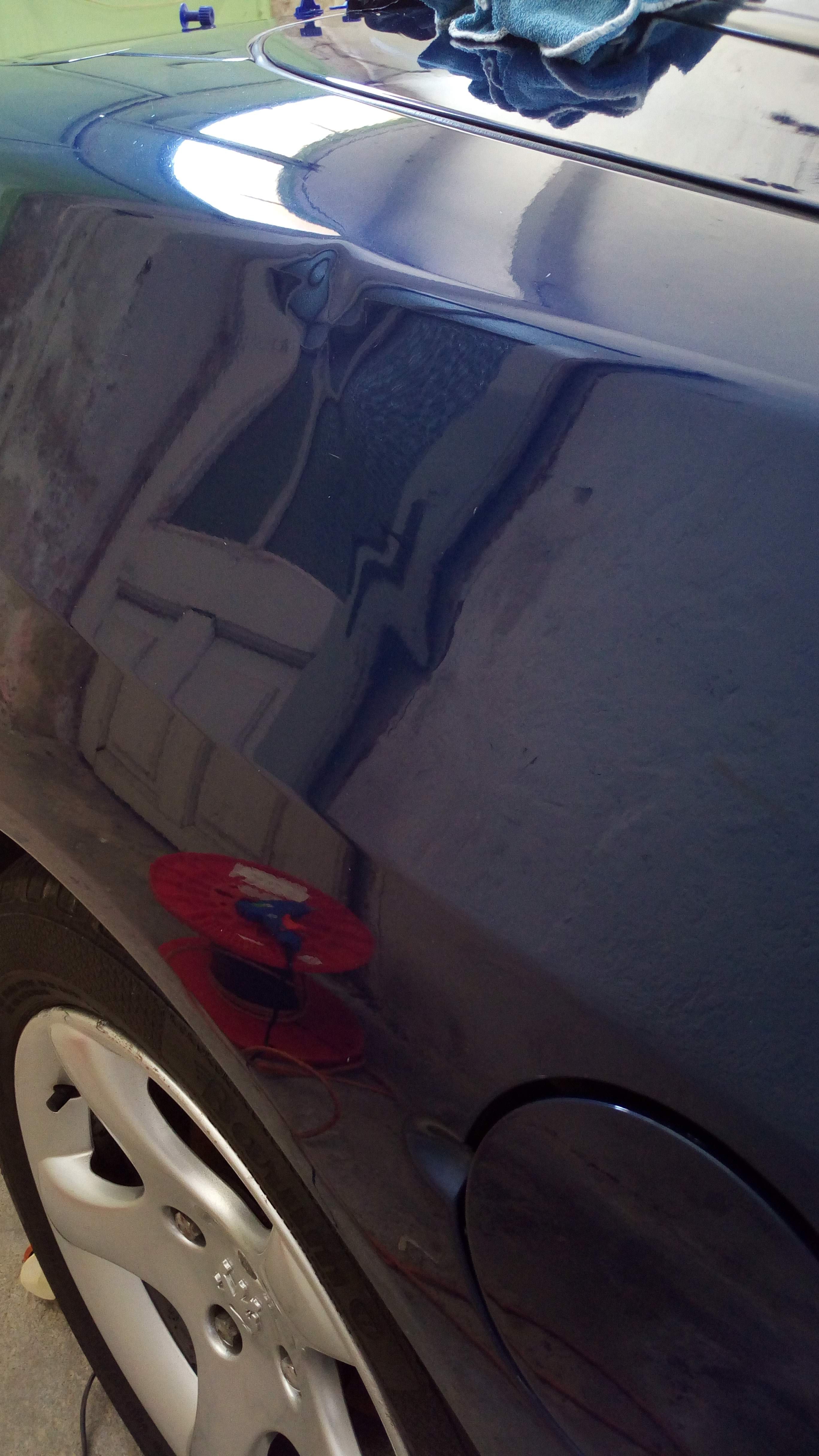

Ferry Odesláno 4. červen 2018 Autor Odesláno 4. červen 2018 (upraveno) vcera jsem jeste ucinil pokus o vytazeni promackliny na pravem blatniku u nadrze a na viku strechy, uz v zime jsem si na to objednal sadu PDR, tak nejdriv mala zkouska na zmuchlanych blatnicich, co jsem mel doma na pude ze 406 a pak naostro na cabrio. Povedlo se to na prvni pokus docela dobre. Promacklina na viku schranky strechy zmizela uplne, to stacil jeden prilepeny cuflik uprosted, drobne zatahnuti, ozvalo se jen lup a po promackline ani pamatky. Ten bok, to jeste bude chtit doladit male detaily a hlavne tu hranu, ale to az bude nekdy vic casu, zatim ale myslim, ze furt lepsi, nez stav predtim stav pred: prilepene vytahovaci cufliky, jeden z mnoha kroku, lepil jsem je tam opakovane stridave na ruzna mista asi hodinu a pul stav po zasahu, po tehle fotce jsem myslim jeste zkousel vylepsit trochu tu hranu, ale ta jde ztuha, asi bude potreba pomoct ji z druhe strany, pokud tam po sundani plastoveho nadkoli bude pristup, na to uz nebyl cas Upraveno 4. červen 2018 uživatelem Ferry OK406, Péťa a Charlie 1 ohodnotil 3 Citovat
MJSytic Odesláno 4. červen 2018 Odesláno 4. červen 2018 Paráda Tak kdy vytáhneme tu promáčklinu na dveřích řidiče u 508? Citovat
