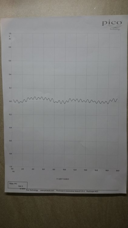

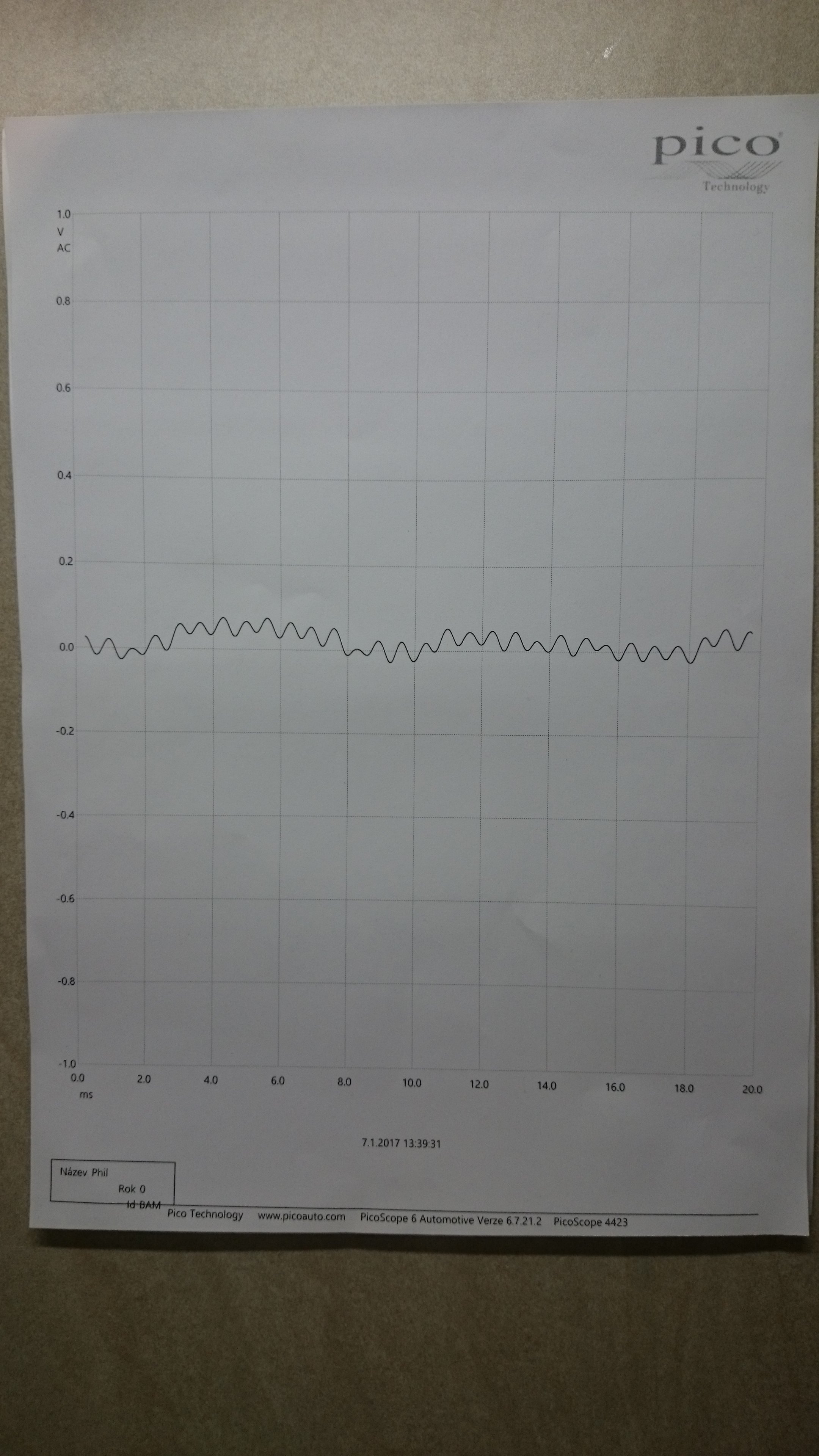

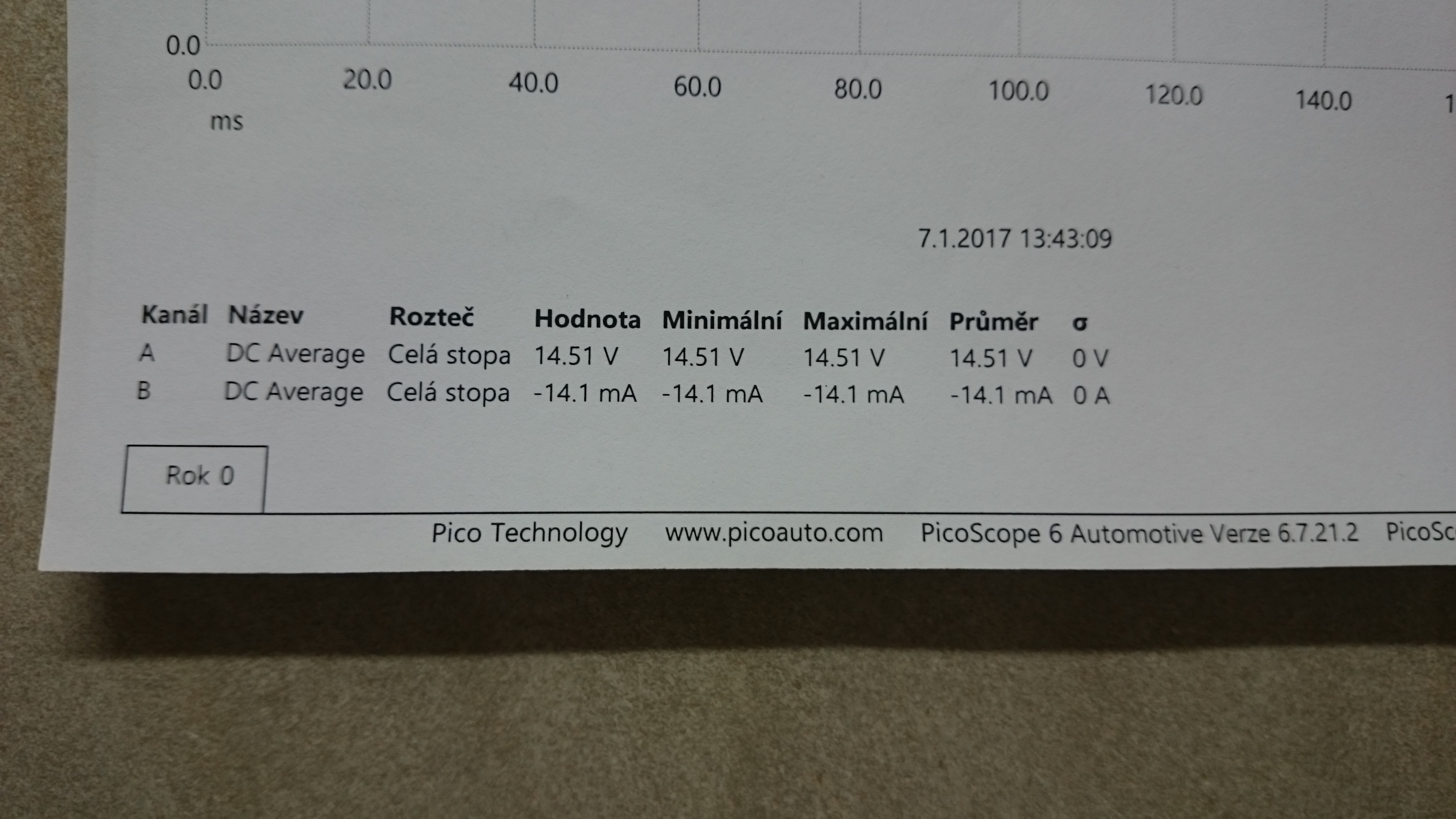

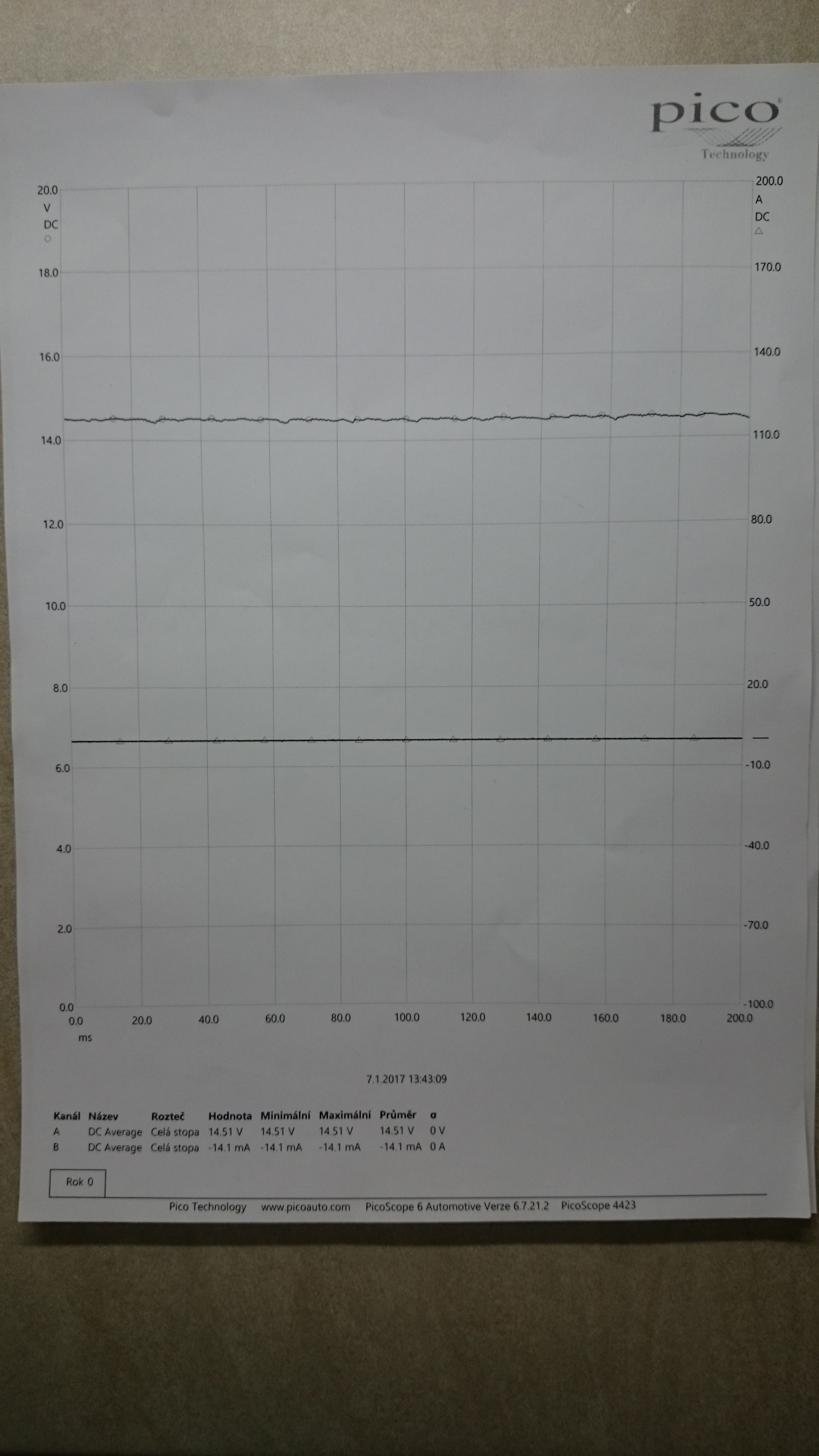

Tony Stark Odesláno 9. leden 2017 Autor Odesláno 9. leden 2017 před 2 minutami, krtek 2 napsal: 150 amperovy altik mas podla SB Tomu se mi nechce moc věřit protože ten altík by musel být velký jak šlak ale ten můj je malý asi jako hlávkové zelí. Moje VINko : VF33CNFUC82118030 a že by 1.6 16V 80kW benzín měla tak velký altík se mi nezdá. Zde výsledky z osciloskopu a měření. Citovat
