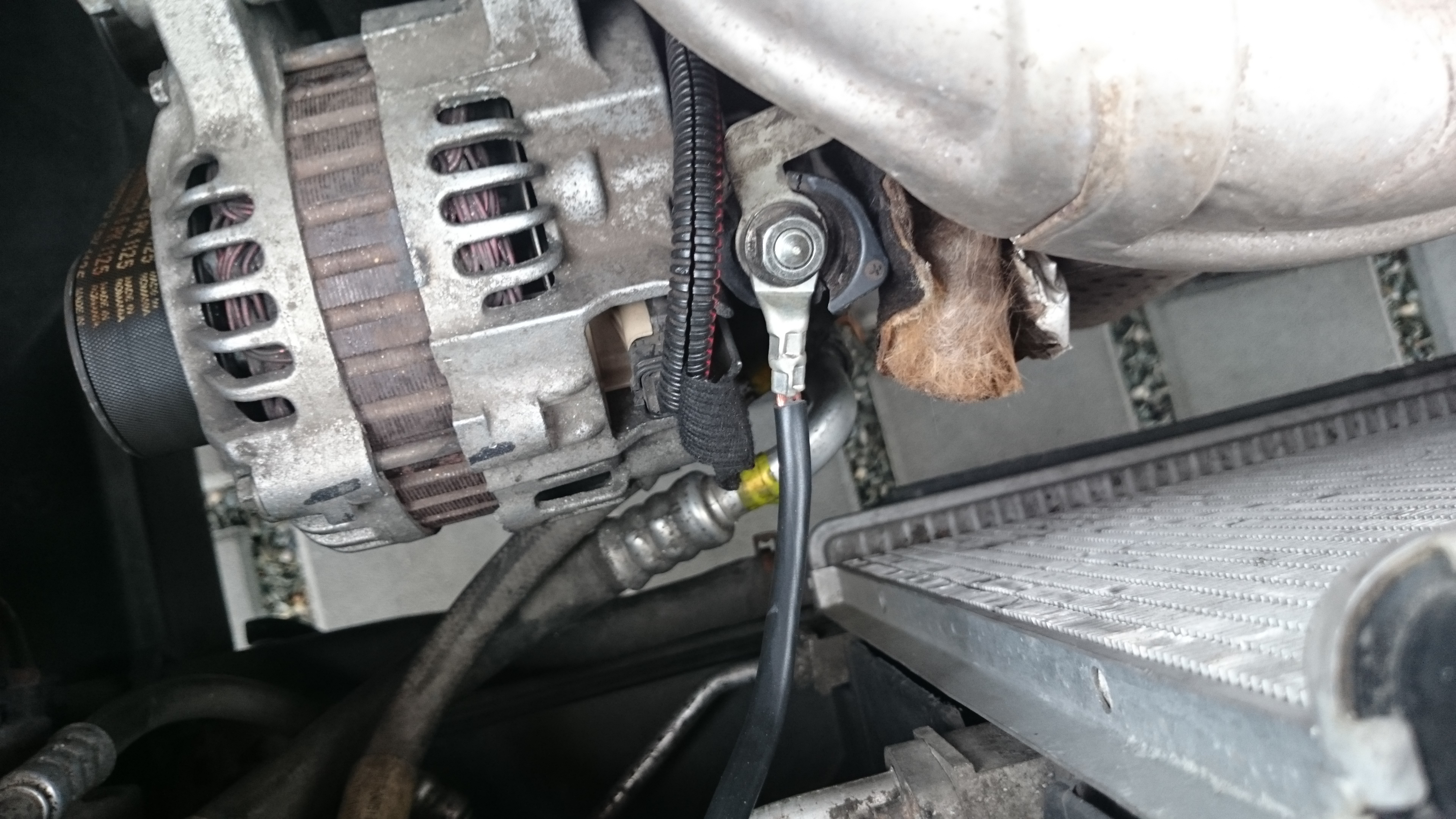

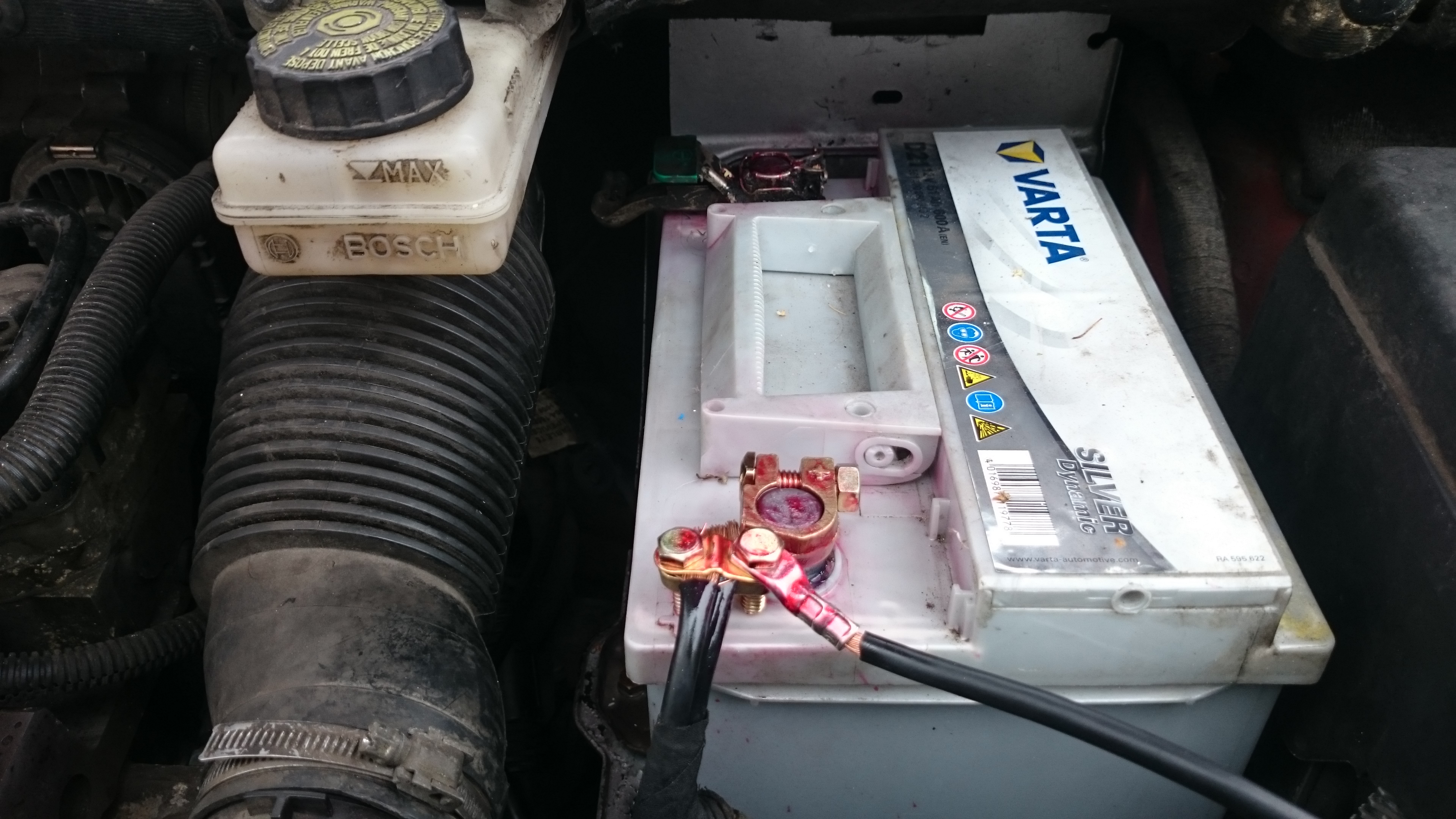

Tony Stark Odesláno 24. listopad 2016 Autor Odesláno 24. listopad 2016 No další věc je taková, auto jsem zavezl do servisu jelikož s elektřinou nechci nic mít. Jejich stanovisko je takové, že se jim to projevilo pouze jednou na volnoběh ale že hodnoty naměřené na kabelech z altíku na startér přenášely co měly - tak proč je chci měnit, když baterka je OK a kabely také. Co se tedy provedlo : Tak jsem nařídil - vyměnit přívodní kabely na cestě z altíku na baterku + kontroly uchycení + případně vyčištění toho spoje na startéru. Diagnostiku baterie - baterie je dle měření OK, dokonce ji měli dva dny v jiném autě silnějšího motoru a fungovala bez problému + ji znovu změřili. A jako poslední jsem řekl, že chci vyvést očko z + alternátoru a natáhnout kabel CYA16 na + baterie (dle vašich doporučení "pro sichr"). Toto sice mělo za následek, že mi vyrušili rychloupínak na + pól baterky, takže sebou musím vozit 12ku klíč ale neuměli to upnout na origo kabely. Naměřené hodnoty na fotkách jsou již po zapojení nové kabeláže + natažení rezervního kabelu z altíku na baterku ! Citovat
