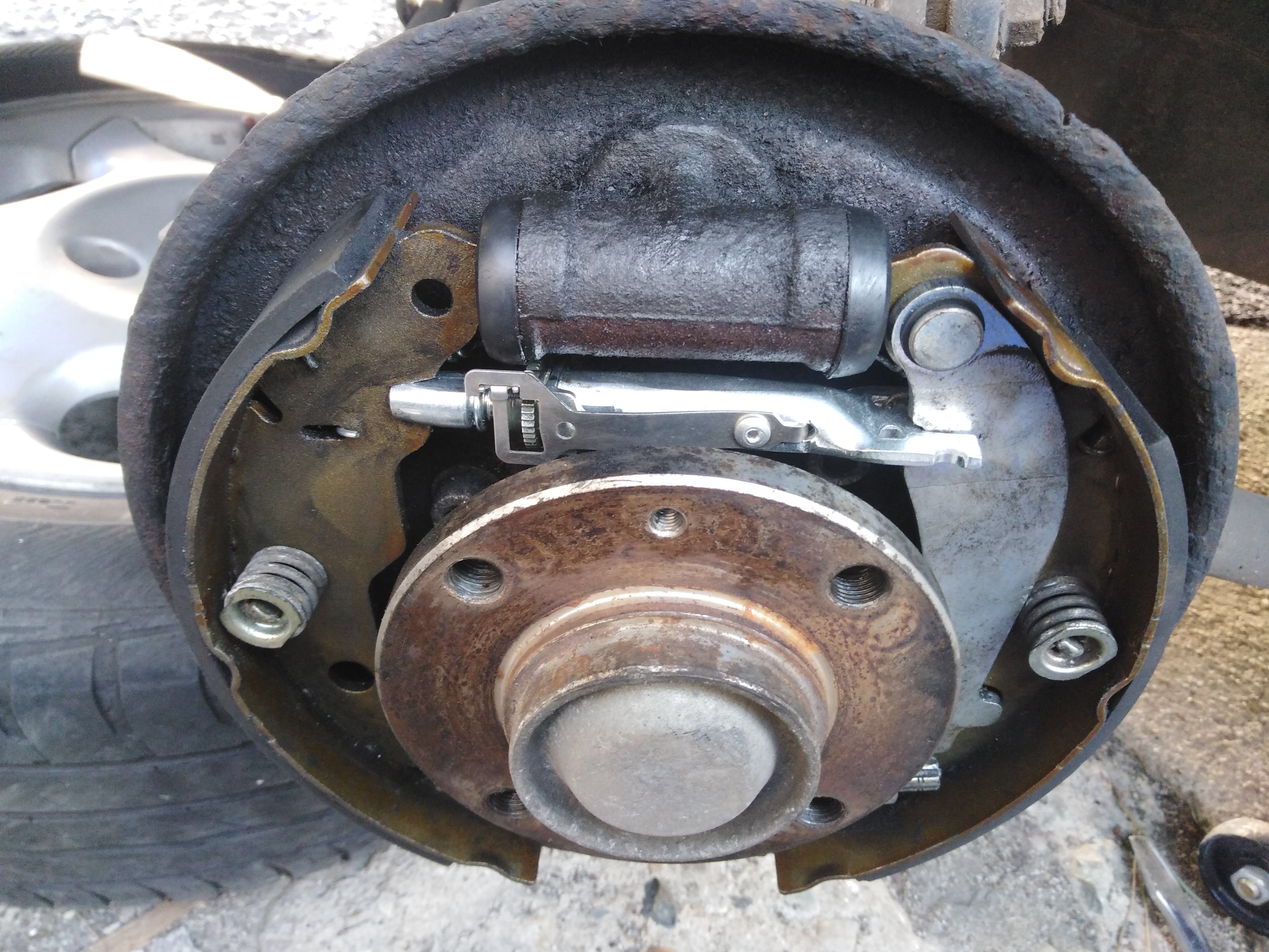

JeanJaquesKubi Odesláno 24. září 2019 Autor Odesláno 24. září 2019 Přátelé, máte nějaký fígle na demontáž a zpětnou montáž paken, hlavně teda pružin na nich? Já to teda vždy nějak zvládnu, ale v obličeji fialovej vzteky, život zkrácen tak o dva roky a ruce jak horník, nebo Afričan... Používám šroubováček a sikovky, ale vždy mi to aspoň 10x vystřelí než se trefim Díky za typ Citovat
Ferry Odesláno 24. září 2019 Odesláno 24. září 2019 (upraveno) pruziny jsou v pohode, ty nahore vzdycky naskladam mimo stit, navleknu na prase a vyrovnam, pak nasadim spodni pruzinu do obou paken, opru jednu paknu a pak tahem zahaknu druhou paknu. Co se tyka tech pruzinek co drzi pakny ke stitu pres ty misky, tak to delam vetsinou rukou, zezadu stitu podrzet hrebik, palcem a ukazovakem namacknout misku a pootocit, ale je lepsi mit dobre jemne pracovni rukavice ( mam od Wurtha z bile jelenice). Jediny, u ceho se vztekam byva lano rucni brzdy, nechce se mi ho vzdycky povolovat na tom stelovacim mechanismu u vyfuku, tak to prekonat tu pruzinu na lanku a zahaknout do pakny byva vzdycky boj na minimalne pet pokusu na moji 406 me momentalne ceka kompletni vymena lanovodu, tzn i se sundavanim vyfuku, tepelneho stitu pro pristup k pace rucni brzdy a pak oba lanovody do obou kol, uz se tesim Upraveno 24. září 2019 uživatelem Ferry Citovat

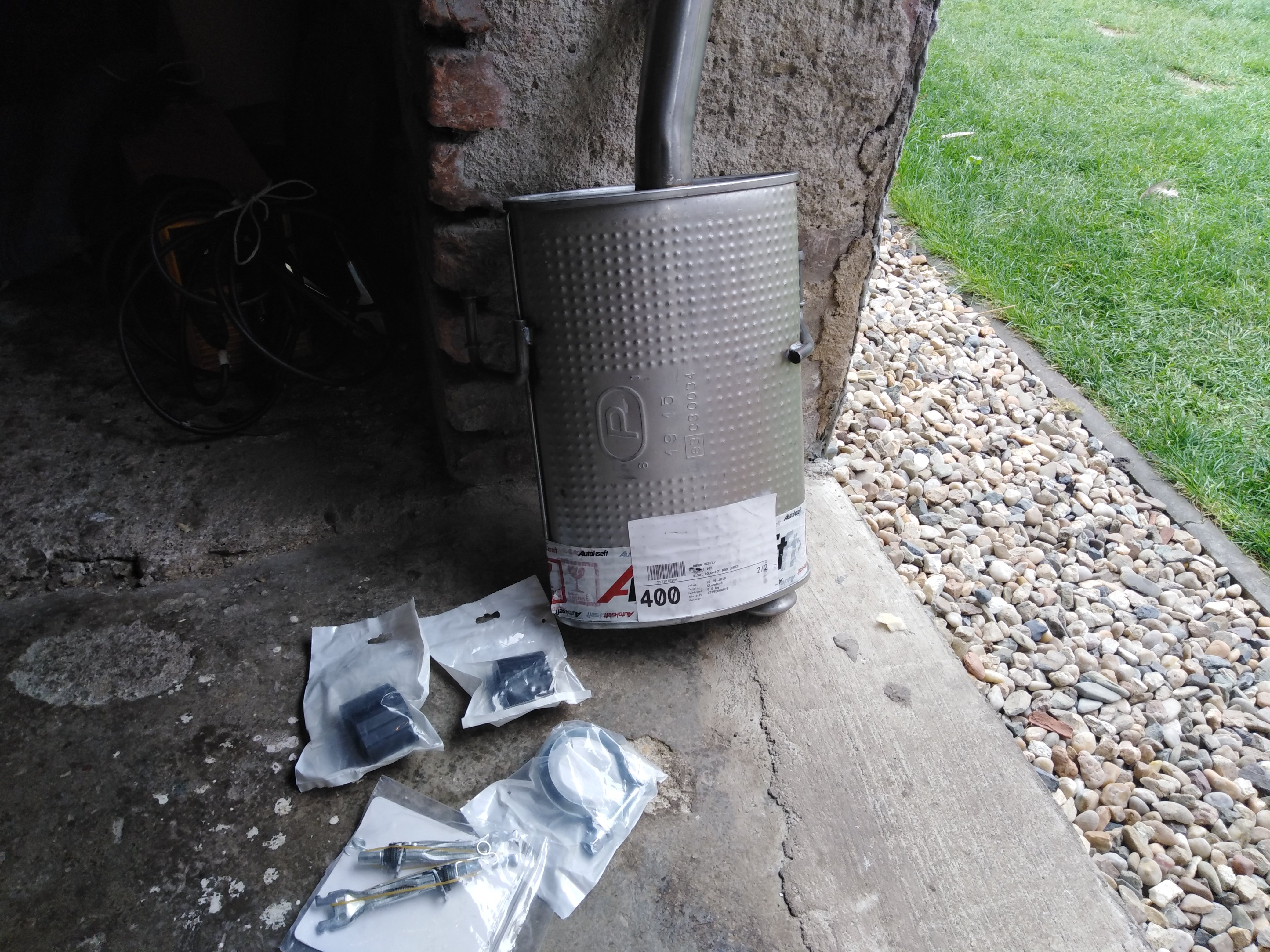

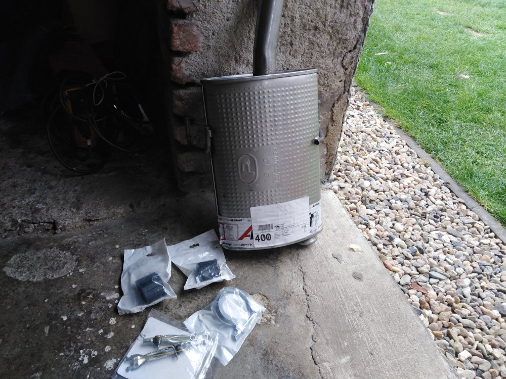

JeanJaquesKubi Odesláno 24. září 2019 Autor Odesláno 24. září 2019 No to je pravda, nejhorsi je pruzina na lanku rucni brzdy, s tim se morduju taky vzdycky, me ceka vymena samostavu, kterej ted dorazil a zadniho dilu vyfuku... Doufam ze to budu delat aspon v dešti Citovat
JeanJaquesKubi Odesláno 8. říjen 2019 Autor Odesláno 8. říjen 2019 (upraveno) Tak samostavy vyměněný, ale odhalil jsem rosící prachovku u prasete, tak jdu objednat servis, prase doma sám nevyměnim, rovnou nechám komplet vyměnit brzdovku, je tam hrozná břečka a válečky preventivně nechám udělat oba ať mám klid 249.000km Tak brzdy hotové, nechal jsem vyměnit oba zadní brzdové válečky a kompletně vyměnit brzdovou kapalinu a pořádně vše odvzdušnit, auto teď brzdí tak jak nikdy nebrzdilo, mám radost Upraveno 15. říjen 2019 uživatelem JeanJaquesKubi ozzy56 ohodnotil 1 Citovat
