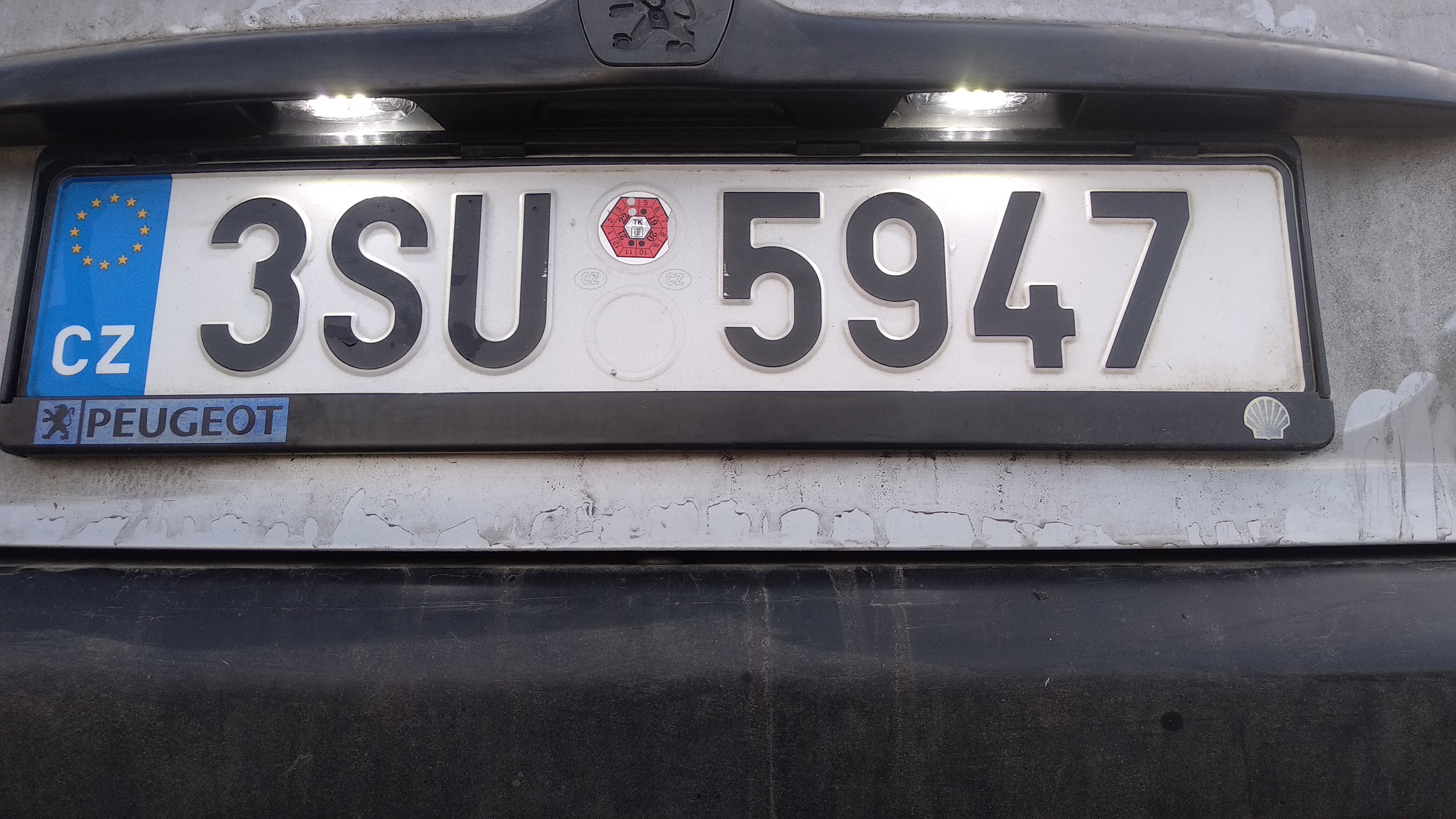

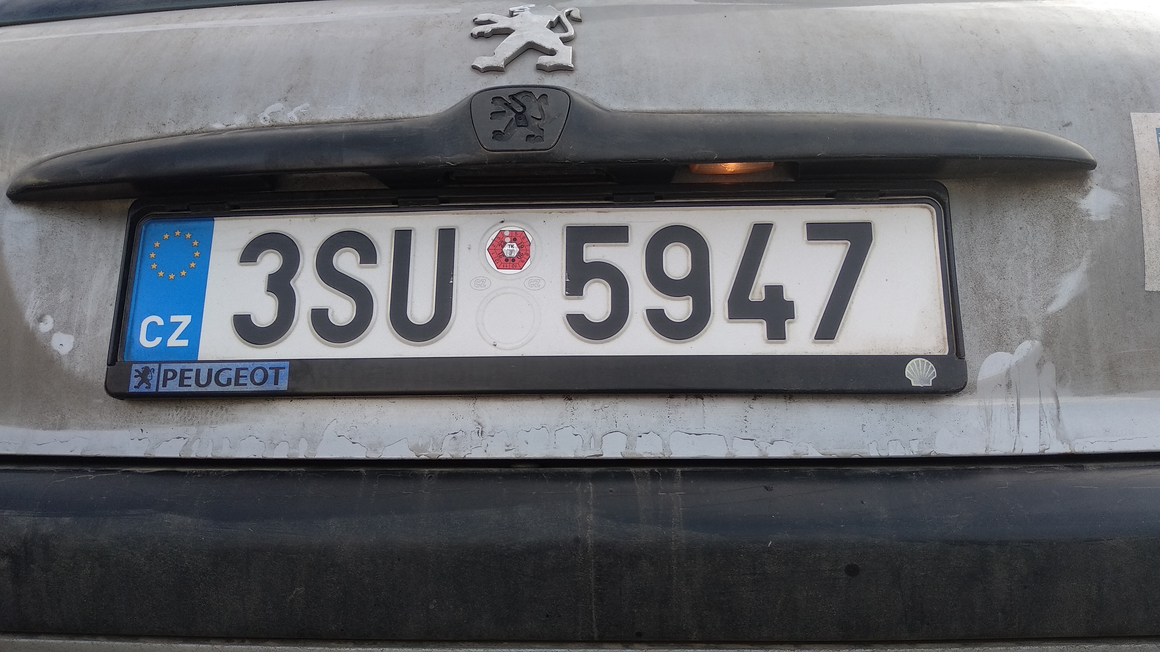

trucker1245 Odesláno 22. leden 2021 Autor Odesláno 22. leden 2021 Musel jsem opět měnit osvětlení SPZ, zase to prasklo tak jsem vzal LED osvětlení, svítí to solidně i přes den akorát to moc nedrží na svém místě, v tom teda originál seděl mnohem lépe... Citovat
