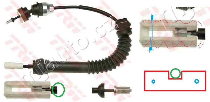

Weri 605 Odesláno 17. duben 2016 Odesláno 17. duben 2016 (upraveno) U spojkovýho pedálu je osička (zřejmě máš plastovou) která ukončuje spojkové lanko.. Dalo by se říct, že ta osička se zavlíkne za háček, kterýje na pedálu.. Ta osička ráda praská.. - lanko je kolikrát jako nový..! Nekupuj jiný..!Vyndej spojkový lanko (celý). Ten lepenej plast obal na plných stranách plechem, a včetně toho plechu provrtej v místě původní osičky dírku většího průměru jak byla osička.. Potom tam vlož pevnostní šroub, na oba konce dej podložky.. Trochu to namaž a vlož zpět do auta...Pokud ti jde pedál ztuha doporučuju vyměnit celou sadu spojky.., ale na ten šroub se dá jezdit 2 roky, pak se přešoupe a zase mění.. Upraveno 17. duben 2016 uživatelem Weri 605 Citovat

Weri 605 Odesláno 17. duben 2016 Odesláno 17. duben 2016 Vzala sem ňákej obrázek z netu.. a halabala... - no v servisu by je asi kleplo.. to co jsem měla nafocený svoje už nemám.... tam jak je ta červená tak to zpevnit plechem.. v tom plíšku si uděláš jen jakoby zářez na lanko.. Citovat
Dýdý Odesláno 17. duben 2016 Odesláno 17. duben 2016 Je to tady řešený už vícekrát.Na 405 je ten plast co praská jinačí než na obrázku a je už docela problém ho koupit novej.Dal jsem novou spojku,lanko i plast a stejně to po 2 letech prdlo. Citovat
Weri 605 Odesláno 17. duben 2016 Odesláno 17. duben 2016 Mě to nový na 605 prdlo za 14 dní.. Proto sem to zmordovala tim plechem.. Citovat
