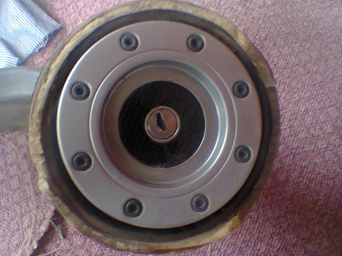

Print Odesláno 12. květen 2016 Odesláno 12. květen 2016 Hele uděláš mi detailní foto toho víčka nádrže ?
MilanF1 Odesláno 12. květen 2016 Autor Odesláno 12. květen 2016 Jde ti o víčko nádrže (tedy to tuningové), nebo o ty puchýřky okolo něj. Protože puchýřky už jsou rozbroušené.
MilanF1 Odesláno 12. květen 2016 Autor Odesláno 12. květen 2016 (upraveno) Takže víčko nádrže pro Printa: Upraveno 30. prosinec 2016 uživatelem MilanF1

MilanF1 Odesláno 13. květen 2016 Autor Odesláno 13. květen 2016 A máš originál jako náhradu? Samozřejmě s klíčem? Jinak o tom nebudu ani uvažovat ... nicméně na hodně GTIčkách jsem viděl tohle víčko nádrže ... ale nepasuje tam origo Peugeotí klíč, takže to nebude origo.
Havlicek.Lukas Odesláno 13. květen 2016 Odesláno 13. květen 2016 Já mám víčko s origo klíčem Stačí jen rozloupnout a dat ten bordel z obycejneho
MilanF1 Odesláno 13. květen 2016 Autor Odesláno 13. květen 2016 Lukáši, nějak ti nerozumím. Když použiju to tvoje víčko a přehodím vnitřek z mého klíče, zůstane mi planžeta do dveří a spínačky. Takže pořád budu mít dva klíče. Ale tak s tím by se počítalo, že budu mít dva klíče. Nicméně když dám jiné víčko, zase ho budu muset nechat lakovat ...
