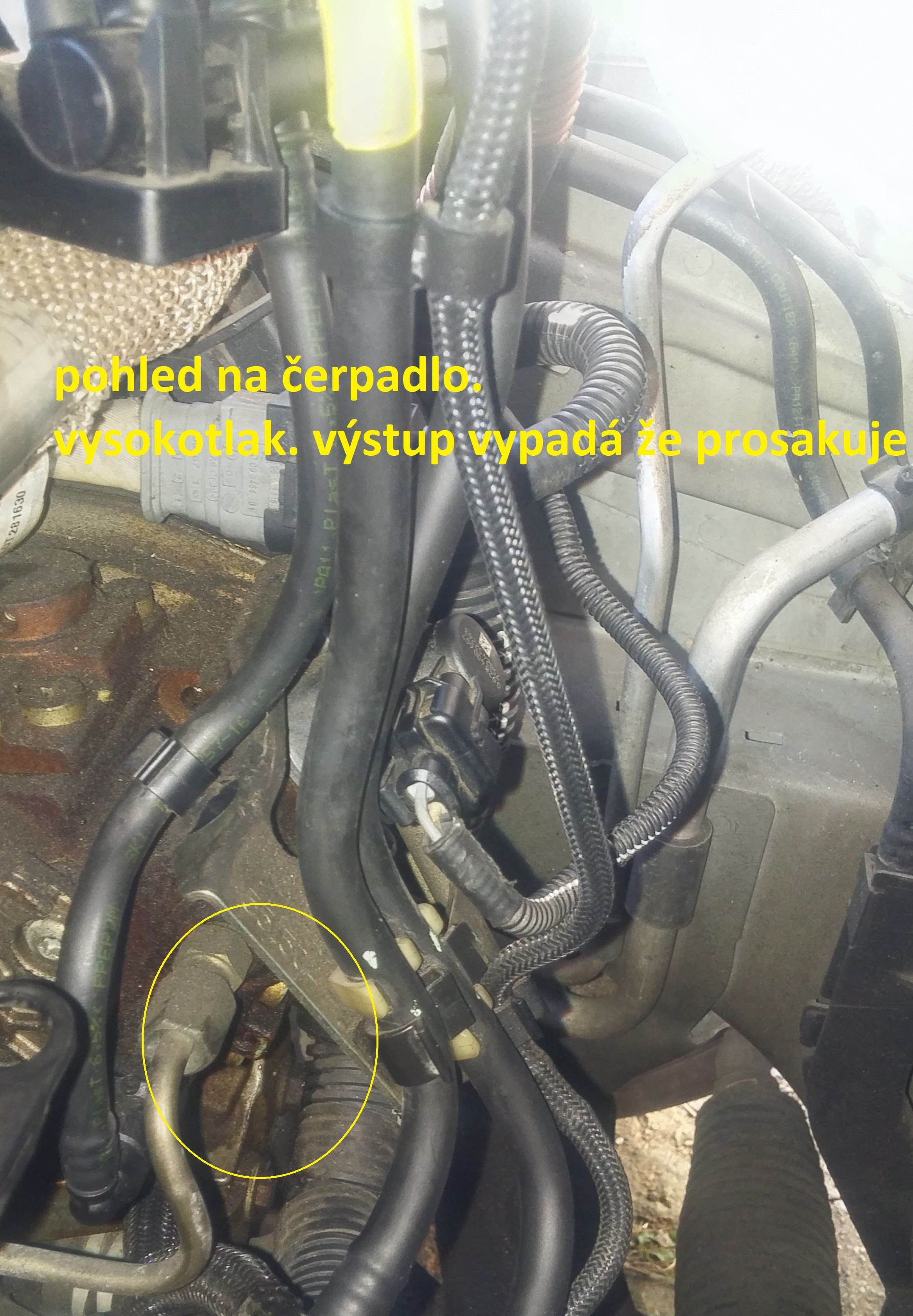

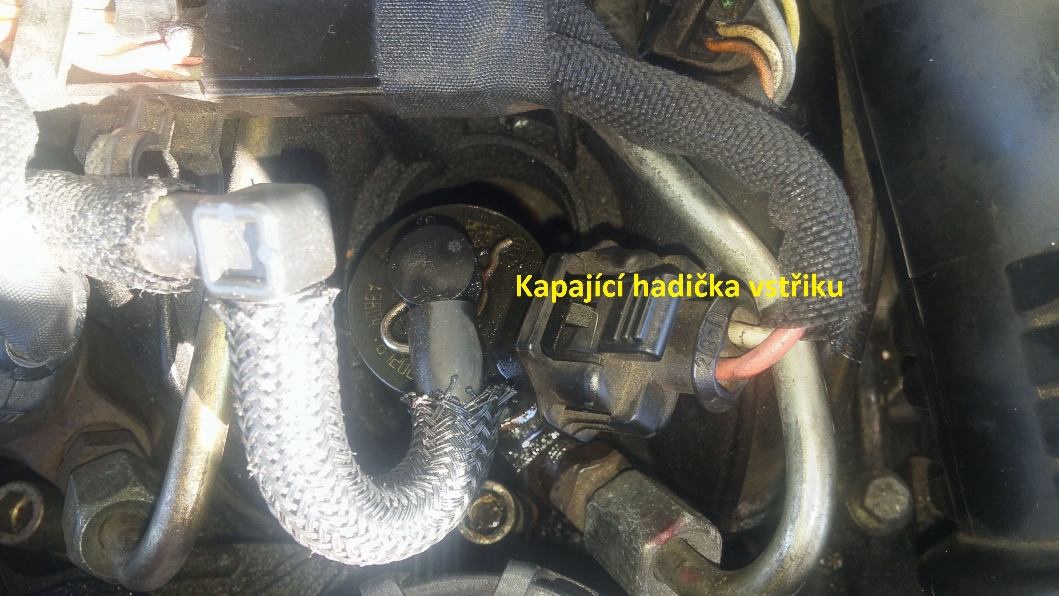

drtikol777 Odesláno 12. říjen 2018 Odesláno 12. říjen 2018 (upraveno) ahoj. mám P407 1.6HDI. Mám už dlouho problémy s palivovou soustavou. někdy se tomu nechce startovat, jako by tam nešlo palivo. někdy zas když motor hodně vytočím, tak vyskočí chyba motoru(nízký tlak paliva) a motor potom během jízdy cuká. zkoušel sem také mačkat balónek pod krytem motoru a zjistil sem že opravdu ztvrdne, ale za pár vteřin už je zase měkký. vůbec nedrží tlak. rozebral sem ho. je to jen kus plastové hadice. z obou stran jsou k němu připojené kolínka. jedno má nějakou klapku a to druhé má v sobě zpětnou klapku složenou z plastového pera s pružinou. takže v klidovém stavu je cesta uzavřena. vše vypadalo v pořádku, tak jsem to dal zase dohromady. pak jsem ucpal zpáteční hadici se zelenou spojkou a balónkem sem natlakoval celý podtlakový systém. ale stejně to tlak nedrželo. po pár vteřinách balónek vždy změknul. kontroloval sem všechny spoje od přívodu přes paliv. filtr, přes balónek až po čerpadlo, ale nikde nic neunikalo. nakonec sem objevil, že trochu kapala zpáteční hadička z jednoho vstřiku, tak jsem ji připevnil plast. zdrhovací páskou, ale tento problém stejně můj problém nevyřešil :-( poraďte co může být špatně? může to být přímo čerpadlem? proč stále ztrácím tlak v paliv. soustavě? za poslední rok a půl mám vyměněny podtlakové trubky paliv. soustavy, nový DRV ventil(regulátor tlaku paliva na čerpadle), paliv. filtr. už nevim. diagnostika píše jen nízký tlak paliva... Upraveno 12. říjen 2018 uživatelem drtikol777 Citovat

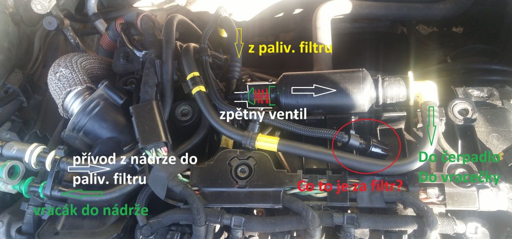

gaff.cz Odesláno 9. říjen 2020 Odesláno 9. říjen 2020 (upraveno) Ahoj, mám stejnej problém, auto normálně startuje, po ránu ale problém. Nastartuju, bafne to, chcípne, pak musím točit dýl a nakonec to chytne. Zjistil jsem, že mám v balonku bubliny. Vyměnil jsem polivovej filtr, dal jsem tam origo purflux Všechny hadičky + gumičky Balonek - není origoš Když balonek cupuju, nikdy ho nenacupuju do tvrda, pořád tam vidím bublinky Teď mě už napadá jen: Dát origo balonek + hadičky Pro jistotu mrknout, jestli to nedělá podlak od nádrže, jak tu někdo zmiňoval Přidat před balonek zpětný ventil V zimě to podle mě nenastartuju, možná proto, že bude nafta hustější a spíš tam natlačim bubliny než naftu. Dává to smysl? Mohl by mi někdo poradit, jaký zpětný ventil koupit? Díky Upraveno 9. říjen 2020 uživatelem gaff.cz Citovat
ozzy56 Odesláno 9. říjen 2020 Odesláno 9. říjen 2020 zkus balonek připojit (jinou hadicí) k bandasce s naftou, jestli půjdou furt bublinky, když nee, bude netěsná část potrubí od nádrže k balonku podle mě to řeš co nejdříve, nebo v mrazech budeš mít opravdu problém, zpětný ventil třeba tady https://www.eshop-zemedelske-potreby.cz/zpetny-ventil-pro-palivove-hadice-o-prumeru-8-mm-prutokovy-odpor-0-25-bar-pri-120-l-h-p31715/?utm_source=sklik&utm_medium=cpc&utm_campaign=pn_nakupy-produkty_desktop&utm_content=Zpetny+ventil+pro+palivove+hadice&utm_term= Citovat

gaff.cz Odesláno 17. říjen 2020 Odesláno 17. říjen 2020 (upraveno) Přidal jsem zpětnej ventil před balonek. Je to furt stejný Balonek je novej, ale není to origoš. Když ho cupuju, je furt měkkej a vidím v něm bubliny. Dá se z toho vyvodit, že je netěsnost před balonkem, jak psal někdo výše? Podle mě ne, když nasává, tak z obou stran, ne? A když už mám zpětnej ventil, co když balonek zkušebně vyhodim / překlenu hadicí? Kdyby to pak startovalo, tak je to balonkem, když ne, je to někde před nebo za. Co mám překlenout pak? Můžu překlenout celou tu nádržku s naftou s filtrem, abych otestoval tu část ZA? A co mám překlenout, abych otestovat část PŘED balonkem? Upraveno 17. říjen 2020 uživatelem gaff.cz Citovat
Hafity Odesláno 17. říjen 2020 Odesláno 17. říjen 2020 Kup si takový ten malý průhledný filtřík s trubičkama na obou koncích a napoj se na hadičku do balónku (před balónkem) a na čerpadlo (před čerpadlem).... Nepouštěj nefiltrovanou naftu do čerpadla! ozzy56 ohodnotil 1 Citovat
ozzy56 Odesláno 17. říjen 2020 Odesláno 17. říjen 2020 balonek nasává jen z jedné strany, proto se musí zapojit do hadice (do systému) jen v jedné poloze (bývají na něm šipky jak má nafta jít), že není origo peugeot vůbec nevadí, ale musí být funkční--naftu z jedné strany nasaje a druhou stranou vytlačí dále (třeba do paliv. filtru), balonek je funkční, když po nějaké době pumpování jde ztěžka zmáčknout, taky zpětný ventil má jen jednu montážní polohu!! balonek můžeš zkusit obejít (vyřadit), ale použij průhlednou silonovou hadici, abys viděl, zda jdou pořád bubliny..., problémem ale pravděpodobně bude, že motor nechytne, protože dopravní čerpadlo ve vysokotlakém čerpadle naftu nenasaje, když bude potrubí (hadice) bez nafty... jak píše kolega nade mnou, bez filtrované nafty neee Citovat
gaff.cz Odesláno 17. říjen 2020 Odesláno 17. říjen 2020 (upraveno) Díky No kdybych balonek nebo ventil dal obráceně, tak by mi to nepouštělo do mototru a nejel bych, ne? Ale já jedu, tak to musí bejt správně Takže ten zpětnej ventil na balonku je z tý strany blíž filtru? Jasný chápu, filtr překlenovat nebudu.. Možná to zní blbě, ale jsem lajk Upraveno 17. říjen 2020 uživatelem gaff.cz Citovat
