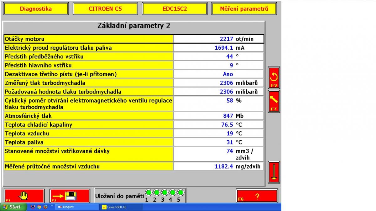

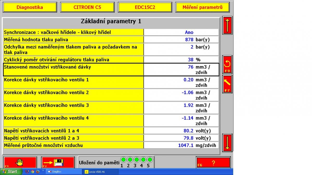

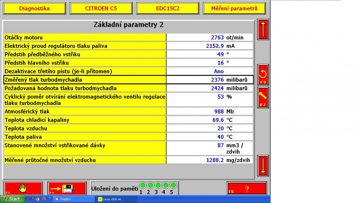

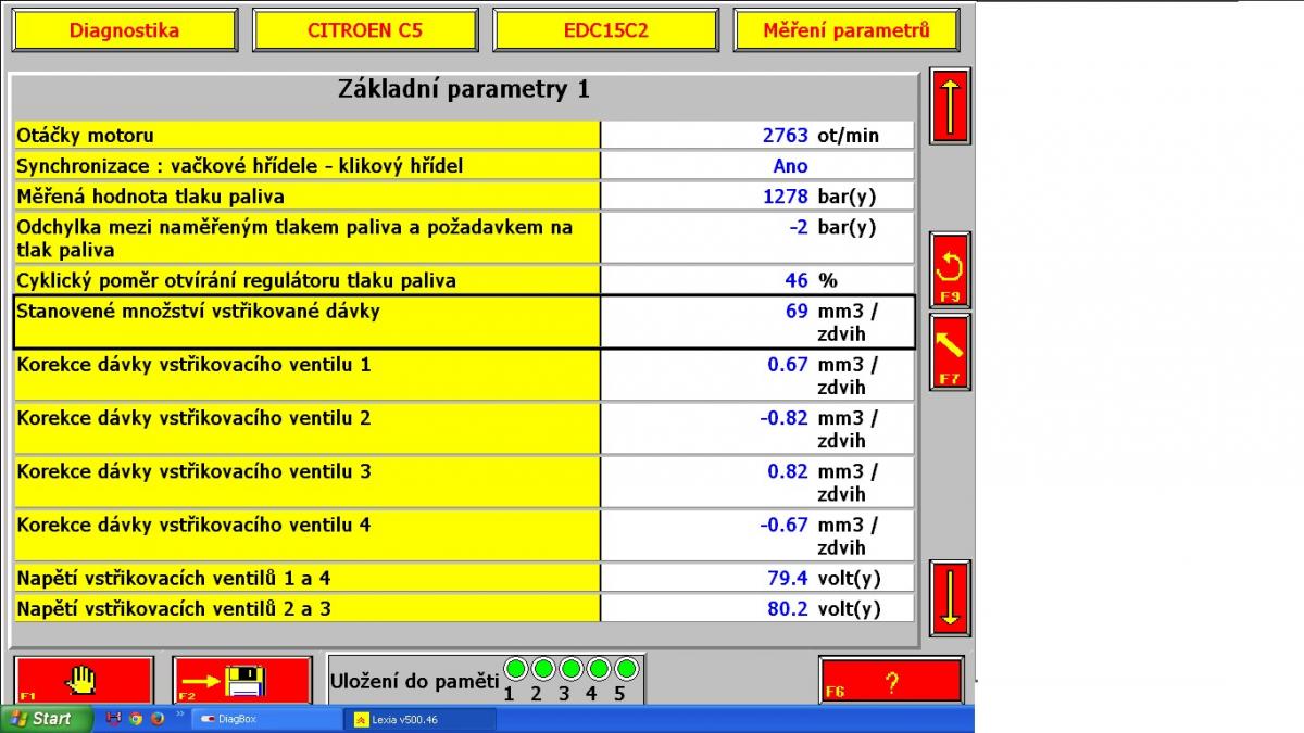

straki007 Odesláno 12. duben 2015 Odesláno 12. duben 2015 Zdarec kluci. Takze jak jsem tusil tak se stalo. Dostali se mi do rukou dve upravy po vama milovanem Johnovi a jeho firme tak hodne opevovane. První clovek nechtel byt jmenovan a ja to respektuji. Druhy clovek ano a ma tady sve vlakno ohledne 2,2 hdi citroen C5. http://www.peugeot-club.com/topic/99885-vyssi-spotreba-po-demontazi-fapu-22-hdi/ Pred tim nez jsem zacal cokoliv delat na aute,udelala se komplet diagnostika. Samozrejme vse ok a temer bez chyb. Vytahl jsem si soft z ECU a pak se jelo nazkusebni jizdu.Hned po par metrech jsem slysel jak piska turbo a bylo mi jasne ze toho ma plny brejle....samozrejme tlak 2450 mb Po kontrole dodavky paliva tam byla hodnota 76 mm3 na zdvih .......... Kdo tomu rozumi (mimo Johna) tak pochopi ze je to silene moc pro tenhle motor..... Pustil jsem se do kontroly softu a ejhle.......uprava pro koncern na 200 PS minimalne. Sedelo tam temer vsechno,jak tlak paliva tak dodavka tak tlak turba. Az na to ze vsechno bylo pardon nasrano uz od 700 RPM.....a pozadavkem ridice od 15% zmacknuteho pedalu plynu. Takze dal jsem nabidku sharpersovi jestli to necha Johnovi vratit a nebo mu tam mam dat original pripadne udelat jinou upravu.Dohodli jsme se na jine uprave. V prilozenych obrazcich je videt rozdil.... Z toho vseho plyne.................pokud si chcete udelat zavodaka s vykonem 151 kW tak klidne se ozvete Johnovi.......splni vam vase prani... Citovat
straki007 Odesláno 12. duben 2015 Autor Odesláno 12. duben 2015 (upraveno) Prikladam obrazky........... 1.) Dodavka paliva by John 2.) Dodavka paliva mirne 3.) Tlak turba by John 4.) Tlak turba mirne Upraveno 12. duben 2015 uživatelem straki007 Citovat
