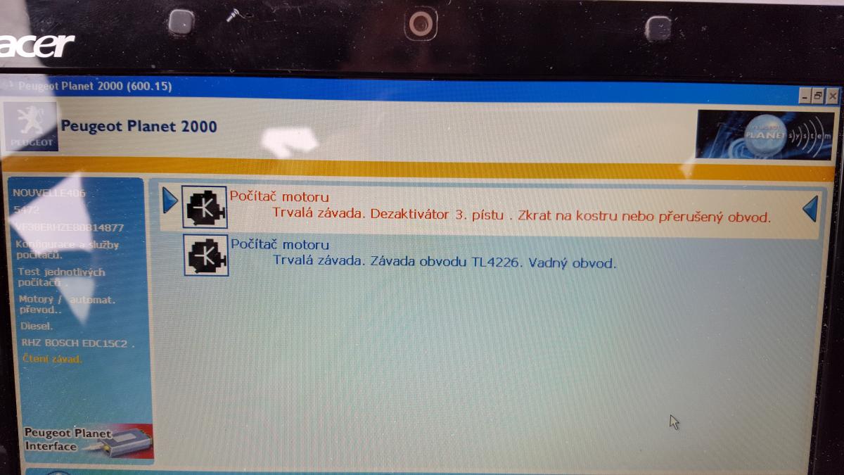

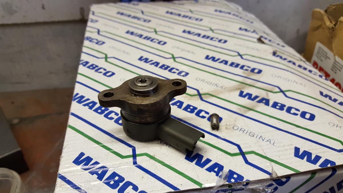

Mizlerek007 Odesláno 6. září 2015 Autor Odesláno 6. září 2015 tak první problém na kombiku... auto z ničeho nic chcíplo při cca 160km/h takovým trhnutím, že jsem myslel, že z něj uteču... po nastartování opět v pořádku, pak to začlo dělat při tech vedrech, přijel jsem domu auto znovu natočil a po cca 10km zase zdechlo a stím že jsem ho nemohl nastartovat, po utočení chytlo a už to dělalo furt, přisoudil jsem to DRV podle chyby "dezaktivátor 3. pístu..." DRV jsem vyměnil a auto opět letí jak blázen a bez problémů... přiládám jak jsem DRV vytáhl... "bodeť by to jelo" ale pořád mám trvalou závadu na dezaktivátoru, smažuju jí a při nastartování opět vyletí, ovšem auto jezdí normálně..." ťuk ťuk ťuk" Citovat
krtek 2 Odesláno 6. září 2015 Odesláno 6. září 2015 (upraveno) dezaktivator tretieho piestu je ten druhy elektrobazmek na cerpadle ,vypina ti treti piest v cerpadle ked neni potreba vyssi tlak nafty , drv si daval origo alebo? (to sa pytam mimo temy) Upraveno 6. září 2015 uživatelem krtek 2 Citovat
Mizlerek007 Odesláno 6. září 2015 Autor Odesláno 6. září 2015 drv mám z jiného auta, je asi rok starý... jinak neměl by jsi pozici kde najdu na čerpadle ten elektrobazmek ? Citovat
krtek 2 Odesláno 6. září 2015 Odesláno 6. září 2015 (upraveno) je na vrchu cerpadla je do neho napichnuty oranzovy konektor ,vypada ako sucast cerpadla ,rozobrate som to nemal ale podla mna je to len elektroventil ktory zatvara a otvara treti piest vytiahni konektor a zmeraj ohmicku hodnotu toho ventila tu si pocitaj jak to funguje http://www.c5club.cz/clanky/vseobecne-informace-o-c5/motory/princip-system-primeho-vstrikovani-hdi#.VeyqNdLtmko Upraveno 6. září 2015 uživatelem krtek 2 Citovat

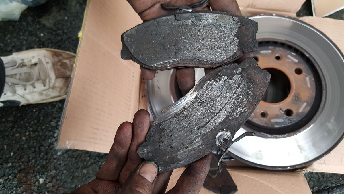

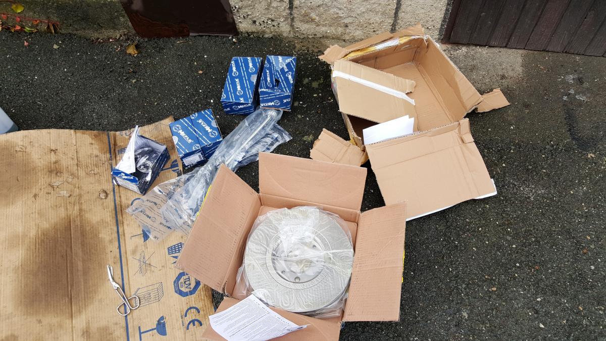

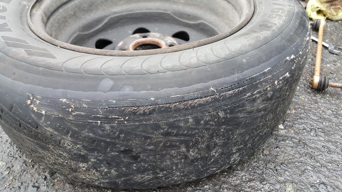

Mizlerek007 Odesláno 7. listopad 2015 Autor Odesláno 7. listopad 2015 tak dnes menší servis... nový olej, termostat, kapalina, přední brzdy, čepy a stabilizátory... taky jsem objednal i nové gumy na zimu ... PS,,, tomuhle se říká dojezdit vše do zbytku Citovat
John Odesláno 8. listopad 2015 Odesláno 8. listopad 2015 Miza : to už spíš ,,závodní" slicky akorát ty když se zahřejou tak drží tohle by spíš už bouchlo Citovat
chuck11 Odesláno 8. listopad 2015 Odesláno 8. listopad 2015 promiň,ale když vydím tu gumu tak si očividně nevážíš jak svého života tak ani života ostatních Citovat
MilanF1 Odesláno 8. listopad 2015 Odesláno 8. listopad 2015 Ty bláho, gumy ze kterých lezou dráty, destičky již na železe. No to je jako mazec. Tím bych se fakt nechlubil. Já myslel, že o auto se staráš lépe a nenecháš to dojít až do situaci, kdy tímto počínáním ohrožuješ sebe i ostatní účastníky silničního provozu. Citovat
Guest StibTo Odesláno 8. listopad 2015 Odesláno 8. listopad 2015 Asi tak. Tos me teda docela překvapil a tím, ze ti to evidentně prijde vtipný ještě víc... Citovat
Mizlerek007 Odesláno 8. listopad 2015 Autor Odesláno 8. listopad 2015 tak jen abych to hochům uvedl na pravou míru kotouče jsem z toho sundával 10kg palicí asi 20min nikdo je snad neměnil, kola jsme z toho skopávali asi 15min, protože byly snad přivařený, celou dobu vše brzdilo a fungovalo, minulí týden se začlo projevovat pískání a kopání do pedálu, na ten popud se vše mění gumy díky sbíhavosti na sráč včera dobroušeny tak pro další komentáře jen upřesňuji... auto byt ho beru jako šrot na doježdění, dostavá vše a ještě víc Citovat
Guest StibTo Odesláno 8. listopad 2015 Odesláno 8. listopad 2015 No jasny ale pokud cekas, až se sjedou gumy na tuhle úroveň mohlo by to dojezdeni přijít taky dost rychle Citovat
John Odesláno 8. listopad 2015 Odesláno 8. listopad 2015 Miza : je vidět, že původní majitel opravdu o auto pečoval Citovat
