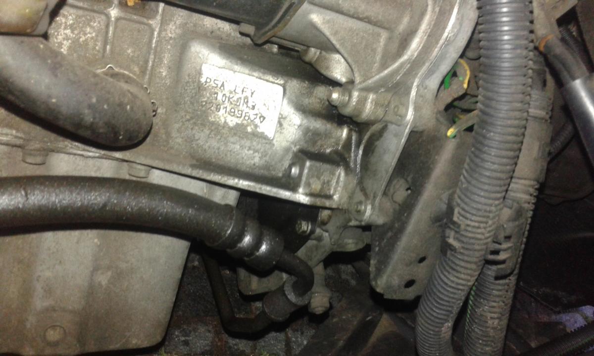

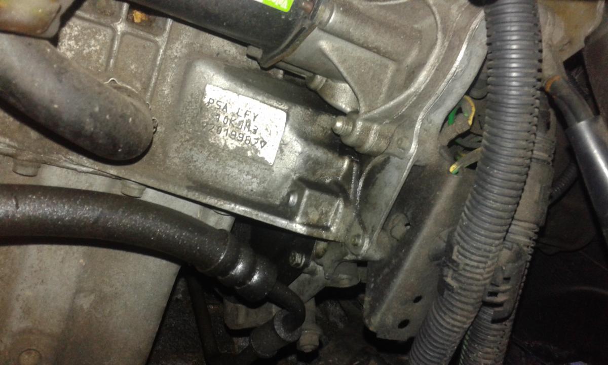

Tak dneska sem se rozhodl že vyměním pneu a udělám vizualní kontrolu mé 406tky.
Nepříjemně mě překvapila louže oleje která tam před 14ti dnima 100% nebyla.

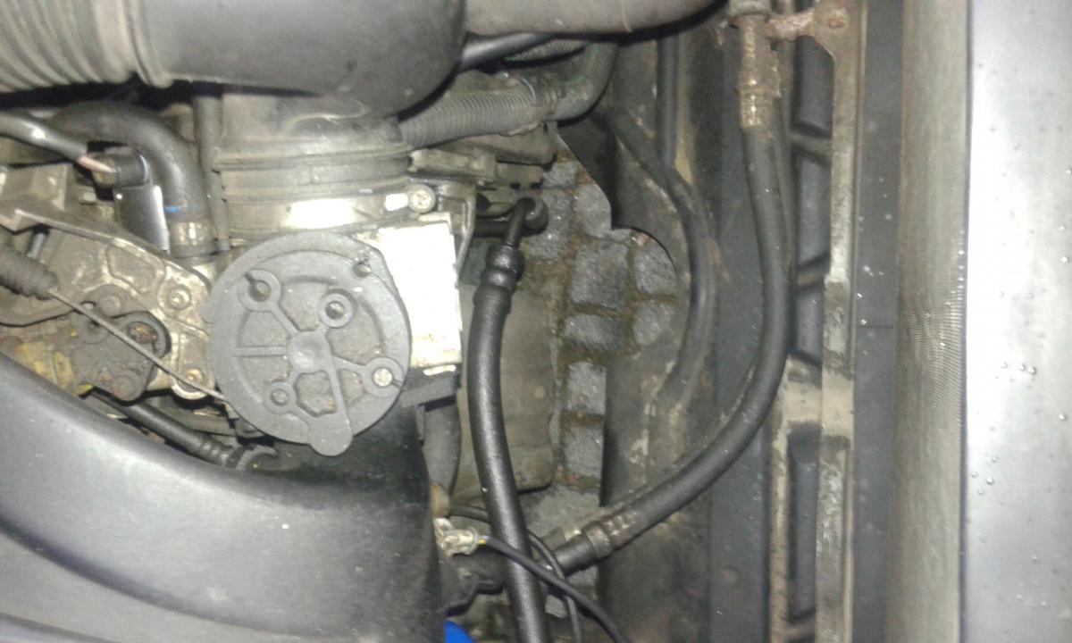

Otevřel sem kapotu a zkontroloval sem nedávno měněný olejový filtr ale byl suchý avšak na plastovém krytu je vidět olejová skvrna na kterou se chytá prach. skvrna je dokonce na 3 místech a nějaká hadička cela zapatlaná od oleje, ale netuším kde se tam mohl ten olej vzít. (jediná nějak nastříkat ale netuším)
Další zjistění ze po nějaké časti motoru(kde je přidělaný plastový proužek na ktere jsou nasunute nezapojene kabely), tak že po ni nejspíš stéka olej též.
Co myslíte? Servis? nebo máte nějaké rady?

sundej dekl pod motorem a koukni na obě gufera poloos, nebo pak po jízdě dej pod převodovku papír, abys viděl, zda tudy neprolíná olej, pokud by unikal olej přes gufera, brzy bude prázdná a budeš shánět převodovku
na ten motor nech kouknout mechanika, stav oleje v motoru kontroluj častěji (do provedení opravy)
Link to comment
Jakou má ten olej barvu? Z toho se dá také něco usoudit.
Žlutý až šedý - převodovka, poloosy a gufera
červený - servo a orkuh posilovače
černý - motor (hromada věcí)
Ty barvy nejsou závazné, ale většinou to tak bývá, že v posilovači bývá červený atd..
Edited by HonzaC2
Link to comment
Guest servisman
Mastné bezbarvé??  Zespoda je to občas znát odkud kape. zaparkuj a dej dolu karton a pak uvidíš v kterých místech to kape.
Link to comment
Jestli dobre vidim, tak mas mastnou trubkohadici od serva. To je ta, co je chvili trubka, chvili hadice a jde od drazkoveho remene - servo pumpy. Ale tu mam na aute mastnou taky a prijde mi to pri tom veku normalni, pokud to z ni nekde netece dole.
Hele, jakou barvu oleje mas v nadobce pro posilovac rizeni?
