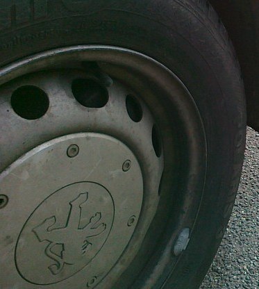

roman II Odesláno 2. září 2014 Odesláno 2. září 2014 právě aktuálně scháním plecháče pro zimní gumy, dle techničáku má být 4x108 6,5Jx15 ET 27, byly mě nabídnuty 4x108 6x15 ET 18. Ta menší šířka asi vadit nebude ale ptám se na to ET, zdali 18 bude na Partnerovi dělat nějaký problém či to bude v pohodě, díky. [upravil dne 2/9/14 06:42 od roman II] Citovat

P607Olda Odesláno 2. září 2014 Odesláno 2. září 2014 Prostě to tam nepatří, jsou to ze 406, kterých je teď všude plno zadarmo. Našroubovat to tam půjde, stejně jako spousta jiných disků. Citovat

P607Olda Odesláno 2. září 2014 Odesláno 2. září 2014 Jj, na minulý model (asi r.v. 05) pasovaly. Na tvůj se podívej do tvého TP. Citovat
P607Olda Odesláno 2. září 2014 Odesláno 2. září 2014 V září bývá akce na disky (sleva) u Peugeota, prodejců. Pokud můžeš odečíst DPH, tak koukni. Navíc - na některé disky nepasují pokličky z Partnera (ty malé, jen na šrouby) a jsou černé - na autě to pak blbě vypadá, když jsi nucen jezdit bez pokliček. Jsem se tak doběhl. Pokud bys šel do těch z inzerátu, tak ještě rozhlídni, měl bys je sehnat i za 250, ale ne přes inzerát, ale od někoho, komu se válí. Zavolej telefonem člena Hugo Boss. Případně u něj poptej i ty správné, 6,5x15 ET27. [upravil dne 2.9.2014 10:44 od P607Olda] [upravil dne 2.9.2014 10:44 od P607Olda] [upravil dne 2.9.2014 11:02 od P607Olda] Citovat
roman II Odesláno 2. září 2014 Autor Odesláno 2. září 2014 Jj, na minulý model (asi r.v. 05) pasovaly. Na tvůj se podívej do tvého TP. v techničáku mám ET 27, proto jsem vznesl dotaz zdali ty s ET 18 tam budou dělat neplechu či ne Citovat
grog Odesláno 2. září 2014 Odesláno 2. září 2014 ET (EinpressTiefe) – tzv. ZÁLIS: Je to vzdálenost dosedací plochy disku od roviny s ní rovnoběžné a procházející středem šířky disku. Může nabývat jak kladných, tak i záporných hodnot. Čím větší je kladná hodnota ET, tím více je kolo schováno v blatníku. Logicky, čím větší je záporná hodnota ET, tím více kolo vystupuje z blatníku. Bývá uvedena na vnitřní straně disku. [upravil dne 2/9/14 15:19 od grog] Citovat

P607Olda Odesláno 2. září 2014 Odesláno 2. září 2014 Rozdíl je nejen v ET, ale i v šířce disku, starší 6x15 ET18, novější 6,5x15 ET27. A když ty disky chytnete do ruky, tak ten nový je opravdu mohutnější. Na starší Partner šly pneu 185/65R15, na novější 195/65R15. Nebavíme se o prvním Partneru (First), tam byly disky 5,5 x 14 ET24 a pneu 175/65R14 86T (zesílené). S disky dělám vlastníma rukama, měli jsme a máme 4 x 406, několik Partnerů starších a 4 Partnery nové. Záleží jen na tobě, jestli budeš repektovat předepsané v TP (STK, nehoda?), anebo si tam dáš cokoli. Citovat
ozzy56 Odesláno 2. září 2014 Odesláno 2. září 2014 technicky ty disky ET 18 můžeš dát, jsou používány na vozech přibližně stejné hmotnosti, takže NO problém, na ně zimní pneu 195-65-15 jak to dělá většina majitelů nových osobních Partnerů, které mají od nova většinou 16 kola (215-55-16) problémy na STK atd. mohou nastat--to už bude tvůj boj Citovat

MilanF1 Odesláno 3. září 2014 Odesláno 3. září 2014 Kolo bude oproti ET27 o 1 cm více ven, nic jiného se neděje. A že to má šířku jenom 6\"? To na pneumatiku 195/205 nevadí. Ale za 2 000 Kč je seženeš snad kdekoliv, to je cena jako z vrakoviště. Navíc si myslím, že to nejsou originál Peugeot! Pokud přihodíš tisícovku, mohl bys koupit tohle: http://auto.bazos.cz/inzerat/38236596/Nove-plech-diksy-na-Peugeot-a-Citroen.php Podle štítku to jsou originální kola Peugeot/Citroen a opravdu se zdají být nová. Navíc ti sedí šířka i to ET, byl bys naprosto v klidu. Citovat
