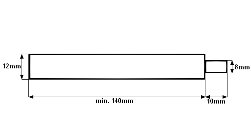

Háček Odesláno 21. červenec 2014 Odesláno 21. červenec 2014 Zdravím klubáci, mám dotaz ohledne zajištění setrvačníku u BMW x5 E70 3.0D 173kW .... koukal jsem na autodata tam jsem našel nákres rozvodů a zajištění setrvačníku, ale zajímá mne pruměr kolíku a v jakejch mistech je na to okno .... PS.: dělat tenhle motor bych nikomu nepřál ... zlatý peugeot Citovat
Háček Odesláno 22. červenec 2014 Autor Odesláno 22. červenec 2014 Tak už nepotřebuji, laboroval jsem laboroval, cca 3 hodiny, došel jsem k jednomu výsledku a funguje dobře Použil jsem Delší šroub se závitem M12 s osazením uřízl jsem hlavu šroubu, do středu jsem vyvrtal díru 8mm a do ní jsem vložil šroubek M8 zavařil a obrousil, na druhý konec jsem si navařil delší šroubek pro lepší manipulaci, originální bmw přípravek má jen drážkování Přikládám nákres kdyby náhodou někdo potřeboval :) Citovat
