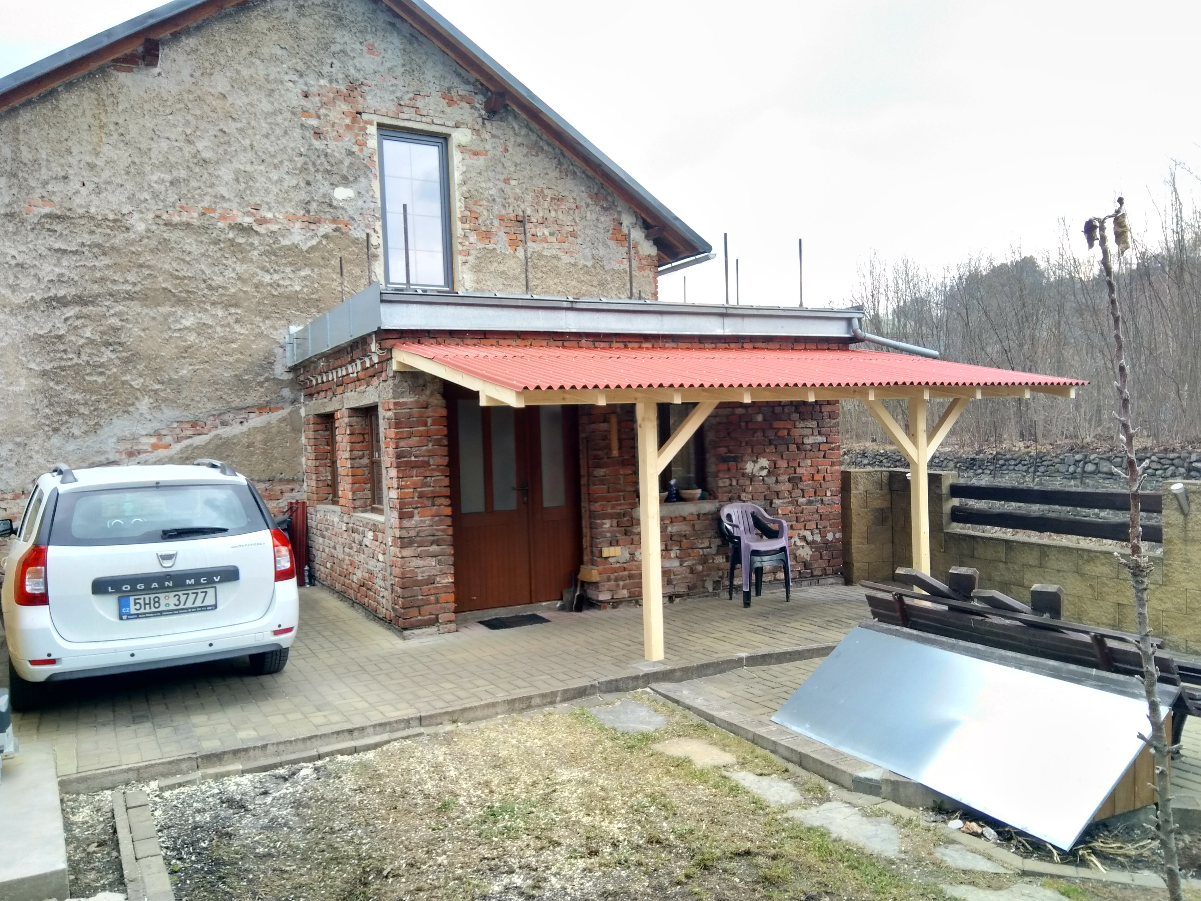

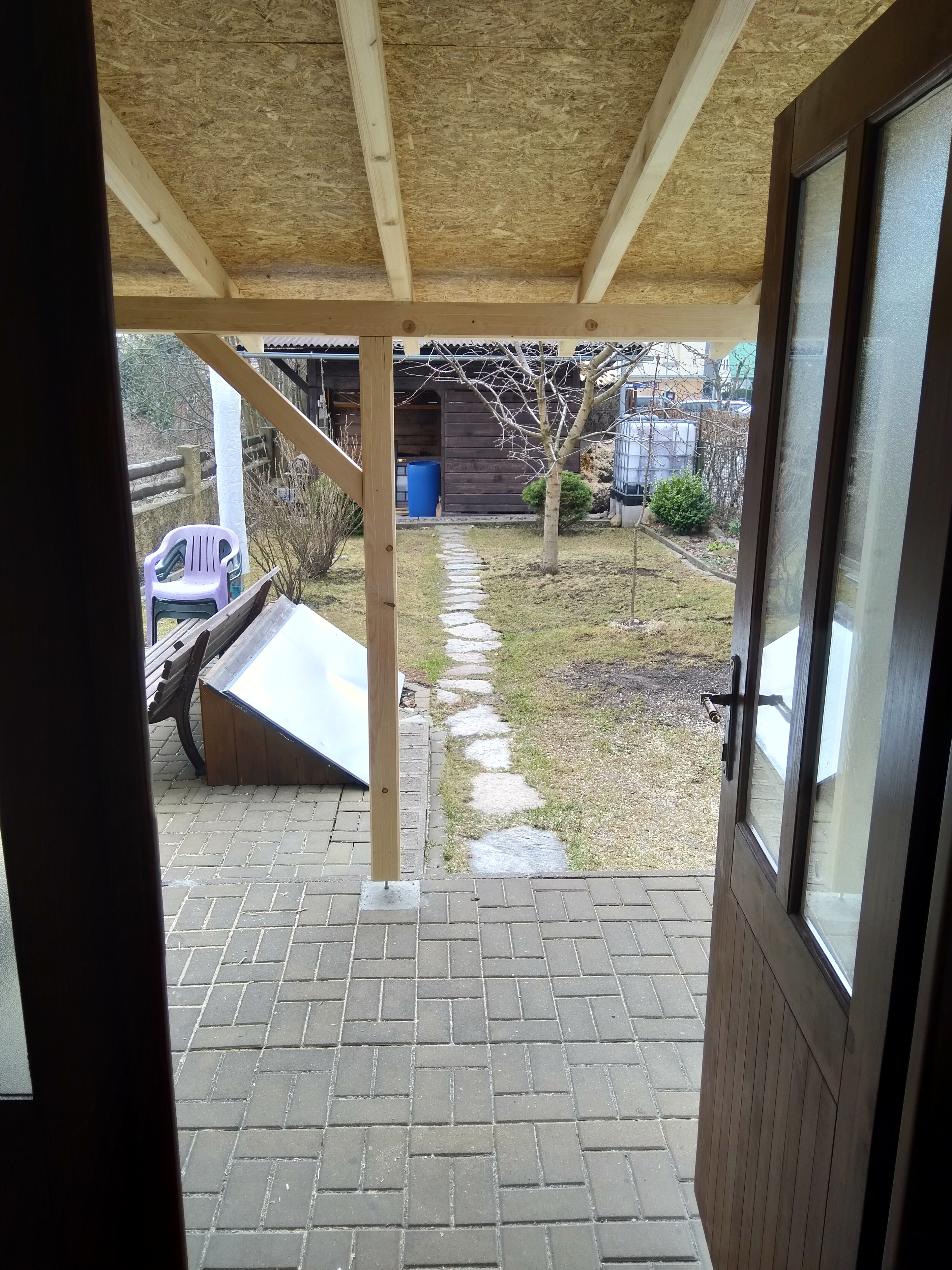

Guest minimaxa Odesláno 8. duben 2018 Odesláno 8. duben 2018 V poledne hotovo. Ještě ten okap, už si to byl klemprda změřit, šel zrovna kolem do hospody na pivo (asi v 10h dopoledne ). Co myslíte, mám tam dodělat ten čtvrtý paroh? Z estetického hlediska a z konstrukčního hlediska tam určitě patří, nicméně z praktického hlediska tam určitě nepatří, je to přímo mezi dveřmi a cestičkou. To by bylo boulí na hlavě Tak, a babo raď.... Citovat

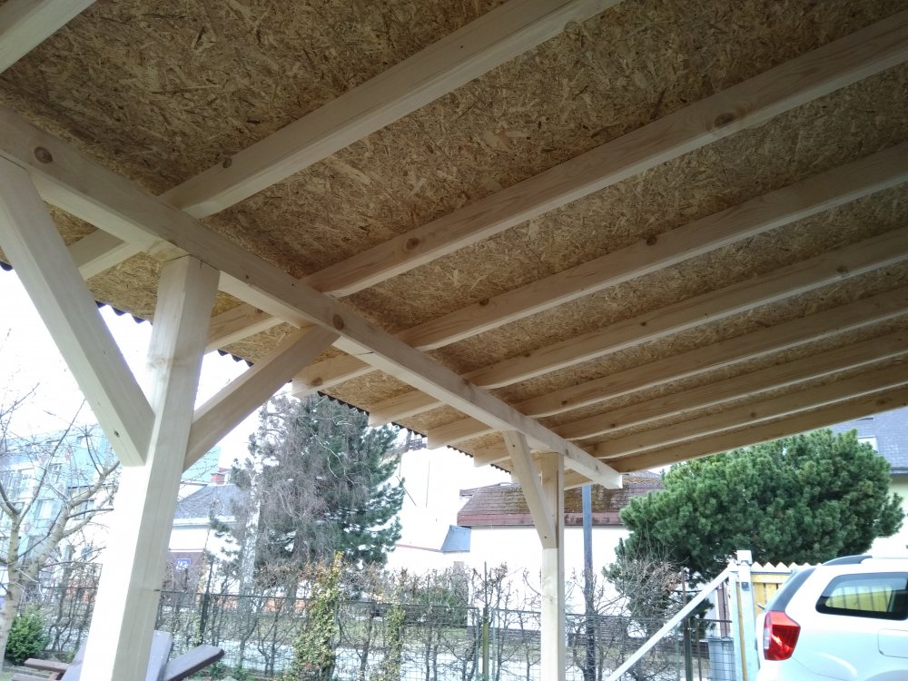

Havlicek.Lukas Odesláno 8. duben 2018 Odesláno 8. duben 2018 pekny - jak dlouho to trvalo a jaky matros byl pouzit ? ty pricky jsou nasucho jen sroubama nebo ma i cepy ? Citovat

Guest minimaxa Odesláno 8. duben 2018 Odesláno 8. duben 2018 V úterý jsem betonoval tyče do země, v pátek tyče na chemii do zdi. Stavba samotná trvala sobotu včera a dnes neděle dopoledne. Ve dvou lidech. Čepy jsem nedělal, je to "natupo" Všechno jsem hobloval. Řezivo 1900,- OSB desky 2000,- Krytina 2000,- Spoj.materiál, tyče, chemie, cement cca 400,- Montážní práce - k nezaplacení Citovat
morepower Odesláno 8. duben 2018 Odesláno 8. duben 2018 (upraveno) Ten čtvrtej paroh tam nedávej, všechny důvody chápu, ale přednost má "užitnost", čili "hladkej průchod Edit: si myslim, že se to vynese, a kdyby ne, můžeš to vzepřít o zeď. tam to průchodu nebude vadit, co myslíš? Upraveno 8. duben 2018 uživatelem morepower Citovat
pavelu96 Odesláno 8. duben 2018 Odesláno 8. duben 2018 Nedávat. Když napadne sníh, tak ho smeteš a tancovat na střeše asi nebudete... Citovat
Charlie 1 Odesláno 8. duben 2018 Odesláno 8. duben 2018 Nedavat,kolik je přesah od trámu? Vaznice je průřez 12*12? Citovat
Guest minimaxa Odesláno 8. duben 2018 Odesláno 8. duben 2018 10x10 a délka kraje od sloupku je 110cm. Citovat
Radek Hurvajz Odesláno 8. duben 2018 Odesláno 8. duben 2018 Měl jsi tam dát ty stojky 3 a nebyl by problem s parohem Klemoň ohodnotil 1 Citovat
Péťa Odesláno 8. duben 2018 Odesláno 8. duben 2018 Já bych to tam dal. Radši se budu pravidelně mlátit do hlavy než pořád koukat na to, jak to je divný. Citovat
Guest minimaxa Odesláno 8. duben 2018 Odesláno 8. duben 2018 To jsem udělat mohl, ale paroh by tam překážel taky, jen z druhé strany Domácí rada starších rozhodla, že ho tam dáme, už jen proto, že ho mám vyrobený a připravený Z vnitřní strany potom namontuju klikací počítadlo... Citovat
