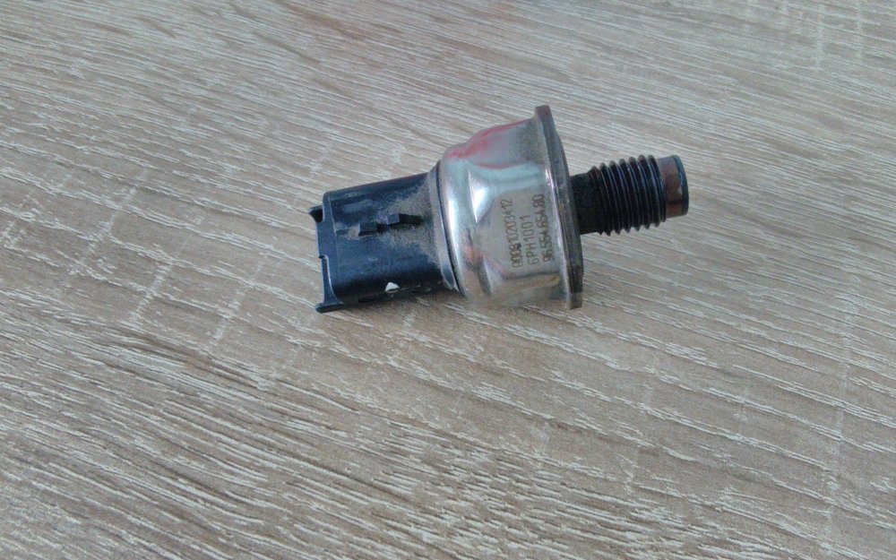

Guest Rudo08 Odesláno 13. červen 2019 Odesláno 13. červen 2019 (upraveno) Po prvom vyhodeni hlášky Antipolution faul auto zastalo vyhodilo kontrolou motoru.Po natankovaní kontrolka zmizla auto jazdilo ako predtým s tým že som plánoval dat spravit diagnostiku motora..Bohuzial nestihol som problém sa objavil zas v najnevhodnejšom okamihu s tým že vyhodilo kontrolku motora a pri zosliapnuty plynu autu zhasol motor..auto sa stalo nepojazdné..následne som musel volat odťahovú službu a auto sa dopravilo do autoservisu kde bola spravena diagnostika ktorá vypísala chybové hlasky:vadny snímač tlaku v palivom systéme, palivový filter,a tuším že aj niečo s uzáverom nádrže a doplnenie aditiv.. Predbežná kalkulacia opráv podla majitela autoservisu palivovy filter 50eur,snimac tlaku 100 eur plus diagnostika a práca cca 250 eur..odťahovka 50 euro..cela ta sranda za 300eur..Peugeot 207 1,6 66kw hdi Upraveno 13. červen 2019 uživatelem Rudo08 Citovat
Guest Rudo08 Odesláno 14. červen 2019 Odesláno 14. červen 2019 Tak auticko je doma suciastky vymenené...auto slape ako hodinky dufam ze to tak vydrží...vymeneny senzor tlaku v palivom systéme a nový palivový filter...pre zaujimavost prikladám blocek kolko tato sranda stala Citovat
