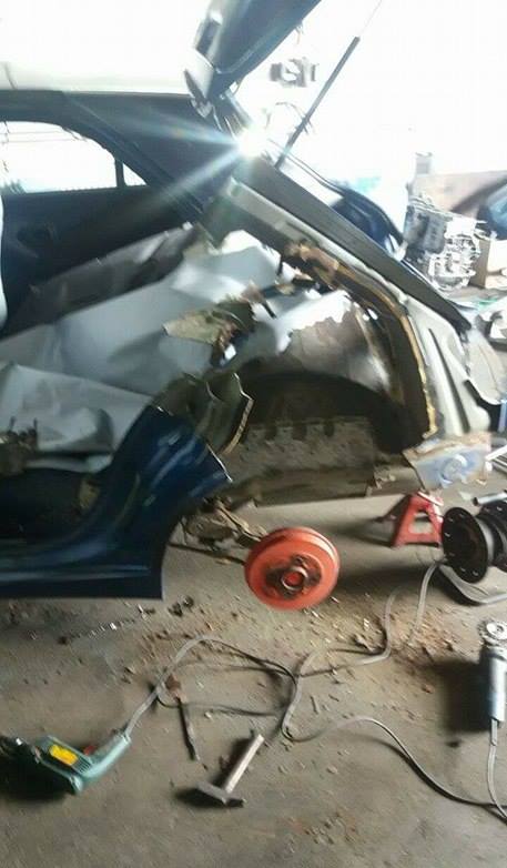

rené kunz Odesláno 27. březen 2011 Odesláno 27. březen 2011 Tak sem to nechal opravit, dělal mi to bratrának a udělal to podle mě dobře, vypadá to takto Jinak to plastové nadkolí tam hned dám, ať to nemusim zachvíli dělat znovu. Citovat

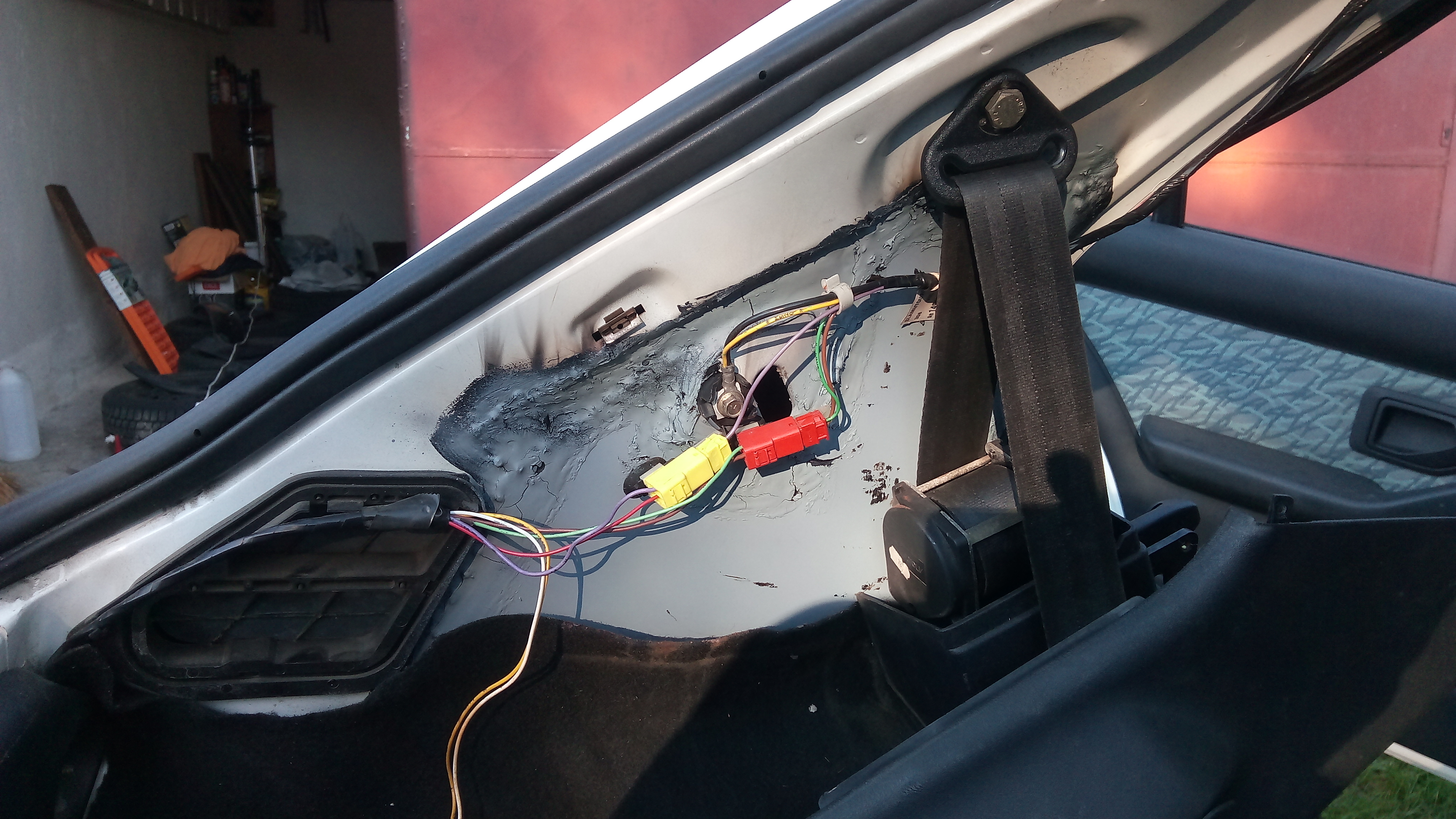

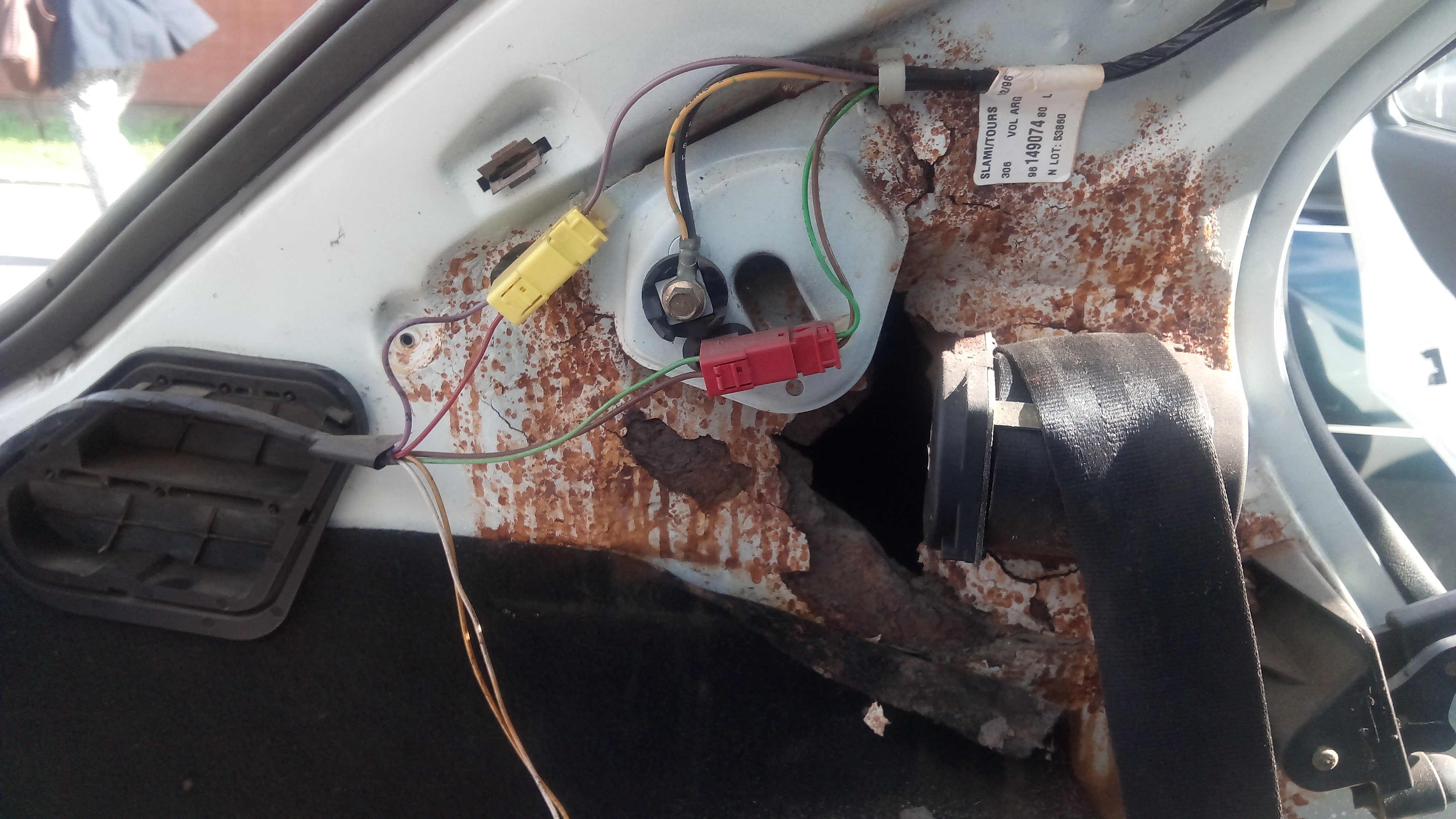

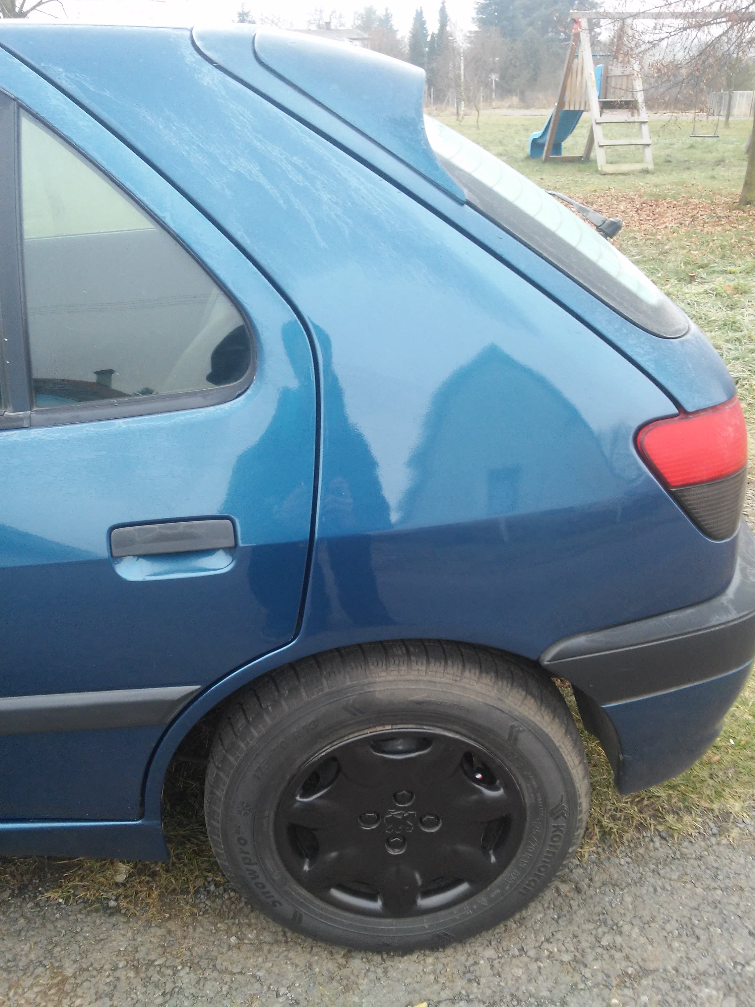

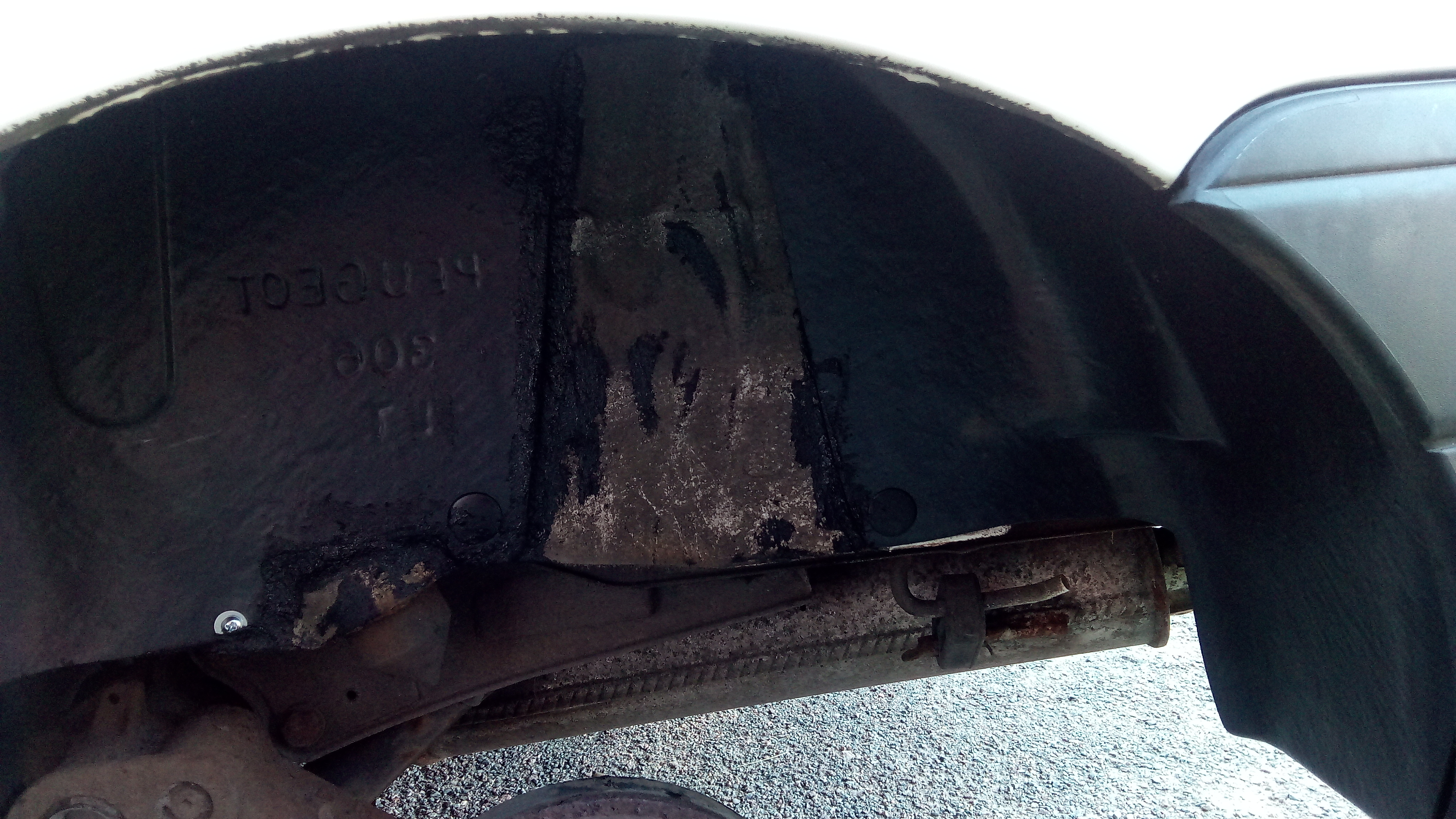

Dandisan Odesláno 27. září 2017 Odesláno 27. září 2017 Ahoj, dostali jsme P306 1,1 rv 1996 a když jsem myl auto, zjistil poté, že je mokro v kufru. Pátral jsem (po netu )a samozřejmě jako u všech - díra v podběhu u pásu. Jelikož jsem měl a mám jen Škodu, demontáž plastů Peugeota byla výzva. Po odkrytí takto (viz obr.), když se do toho šáhlo, vypadalo zkorodovaného plechu 2x tolik I když máme auto jaké druhé do rodiny a jen opravdu na jízdy po městě a blízkém okolí (ročně max 3000 km), nechal jsem to opravit. Výsledek viz další foto. A pak přišla další fáze - shánění zadní levého plastového nadkolí - vrakoviště kolem Pardubic prostě nemají, tak že jsem zakoupil na netu to nejlevnější který jsem našel. Jednoho dne vyrazil ke garáži a namontoval. Viz foto. Jelikož jsem chtěl co nejméně vrtat do kastle, využil jsem již otvorů v podběhu, kam jsem vrazil 2 plastové příchytky (myslím určené na čalounění) pro Škodovky. Plus ještě přichytil jedním vrutem a podložkou. U nárazníku využil zase díru po původní části plastu. Díry samozřejmě ošetřeny, to černý je bitumenový tmel, nic jinýho v garáži jsem bohužel v tu chvíli neměl. Nyní již však podběh komplet ošetřen černým Body. radim.1008 ohodnotil 1 Citovat
