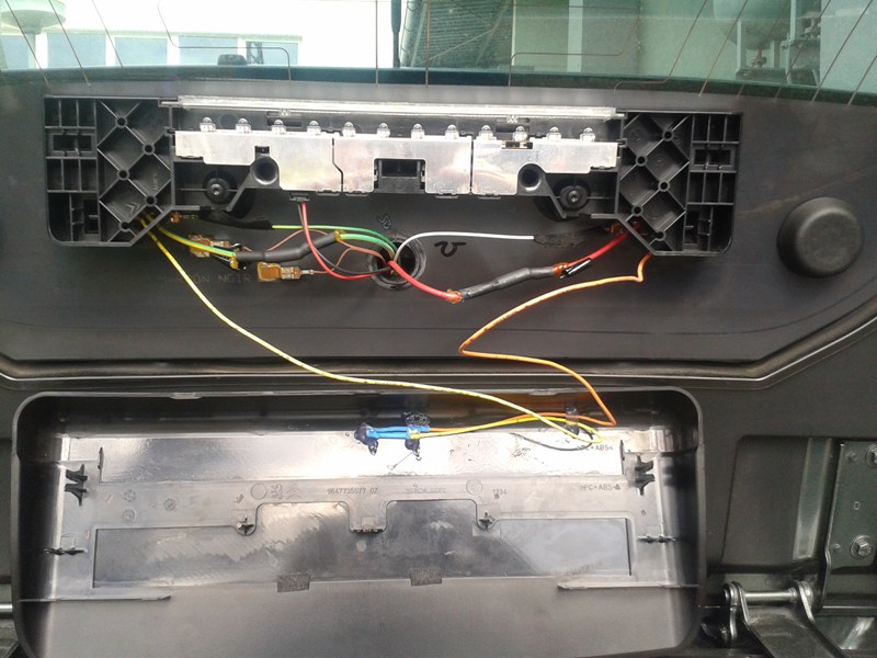

Dnes jsem jel jiným autem za svou 407 a při brzdění ve 407 poblikávaly ledky(všechny stejně). Stále více, až přestaly při brzdění svítit.
Poradíte, asi nějaký konektor? Kde a jaký, jak se k němu dostanu? Co demontovat a jak?

Ahoj, ne je to origo, co tam patří, také díky za info, že to nejsou LEDKY. To blikání byla závada - přerušování kontaktu. Musím na to mrknout dle toho popisu, který začnu vyhledávat na fóru.
V treťom brzdovom svetle sú žiarovky W5W (origo od výroby) a nie LED-ky ;).

Díky, posunul jsem, přečetl, je tam jen to vypáčení plastu. Ale pořád ještě nevím, jestli ten díl 3. brzdového světla je s přívodním vodičem tam u okna s konektorem, nebo bez? Odkud ten kabel vede? Z levého brzdového, pravého? Nebo má samostatné vedení, odkud? Jestli nebudu muset natáhnout nové vodiče? Zkoušel jsem že to bliká poklepáním na sklo.
Vyptávám se předem, abych něco demontáží nerozbrabčil a nenadělal víc škody. Díky
davaj pozor, aby si neodlepil nejaky konektor od vyhrievania skla... mne sa podarilo, ked som rozoberal tretie brzdove svetlo... :( takze som musel kupit nove zadne sklo... (nie nedalo sa nijak prilepit ani napajkovat ;) )
