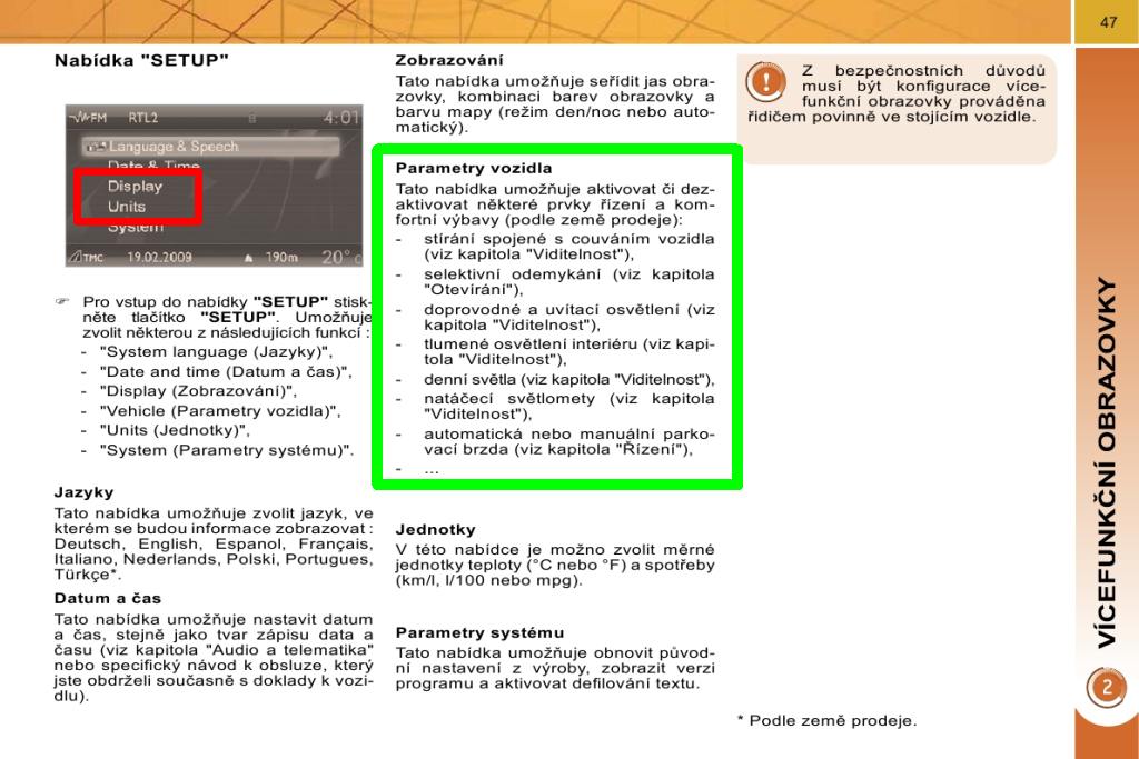

P607Olda Odesláno 15. květen 2014 Odesláno 15. květen 2014 Máš pravdu, probíralo se to tady, v uživatelském menu prostě chybí ta položka. Měli by ti přehrát software. Hledej, nebo pomozte mu to najít. Je to vidět taky v instrukční knížce k roku 2010: v textu je položka \"Parametry vozidla\" a na fotce obrazovky tento řádek chybí. [upravil dne 15.5.2014 18:50 od P607Olda] [upravil dne 15.5.2014 18:51 od P607Olda] Citovat
RomanK Odesláno 15. květen 2014 Odesláno 15. květen 2014 Bingo Oldo, přesně tak to tam je a na displeji chybí....přehrát soft musí Peugeot nebo někdo? Citovat

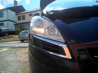

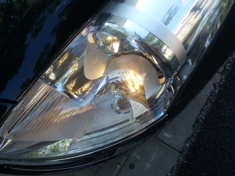

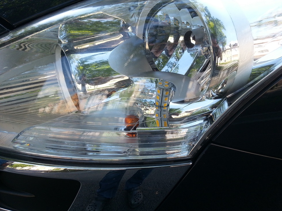

Božek Odesláno 21. květen 2014 Autor Odesláno 21. květen 2014 Dávej fotky, mě to taky čeká.... asi mi nesvítí denní světla, zatím mám trvale po startu zapnuté potkávačky - xenony, ale chci to nějak vypnout, všechny pokusy zatím marné, asi musím do Peugeotu.... Citovat

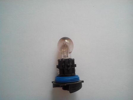

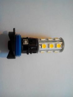

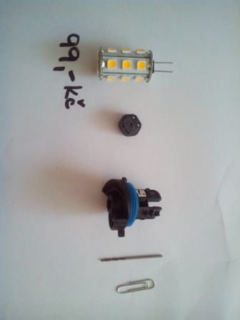

Božek Odesláno 21. květen 2014 Autor Odesláno 21. květen 2014 Dávej fotky, mě to taky čeká.... asi mi nesvítí denní světla, zatím mám trvale po startu zapnuté potkávačky - xenony, ale chci to nějak vypnout, všechny pokusy zatím marné, asi musím do Peugeotu.... a tady je vyrobená žárovka a výsledek svítí úplně stejně jako originál. Citovat
elton Odesláno 21. květen 2014 Odesláno 21. květen 2014 Nemáš zrovna cestu kolem, (třeba s tím manuálem), že bych se podíval? Citovat
Pacho69 Odesláno 21. květen 2014 Odesláno 21. květen 2014 Super. Problém bude jen s homologací. Je smutný, že tam nemůže být z výroby led, když je vzadu. Jaký příkon a svítivost má ta LED? [upravil dne 21.5.2014 15:48 od Pacho69] Citovat
RomanK Odesláno 21. květen 2014 Odesláno 21. květen 2014 Homologace, to je problém, ale na cestě to řešit nebudou a na STK - to by museli fakt být znalci.... V dnešní době jsou už LEDky kde všude... Citovat
elton Odesláno 21. květen 2014 Odesláno 21. květen 2014 Na živo svítí jako originál. [upravil dne 21/5/14 20:10 od elton] Citovat
