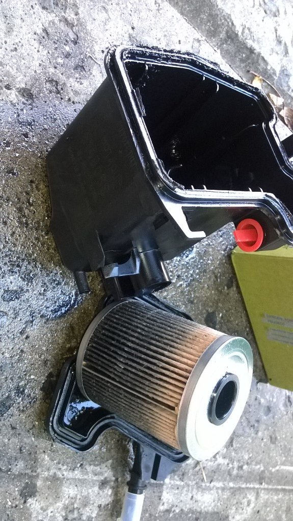

MJSytic Odesláno 29. srpen 2016 Odesláno 29. srpen 2016 Jen pro zajímavost, jak vypadá filtr po cca 12tis a jednom roku používání (originál filtr eurorepar Peugeot) Citovat
