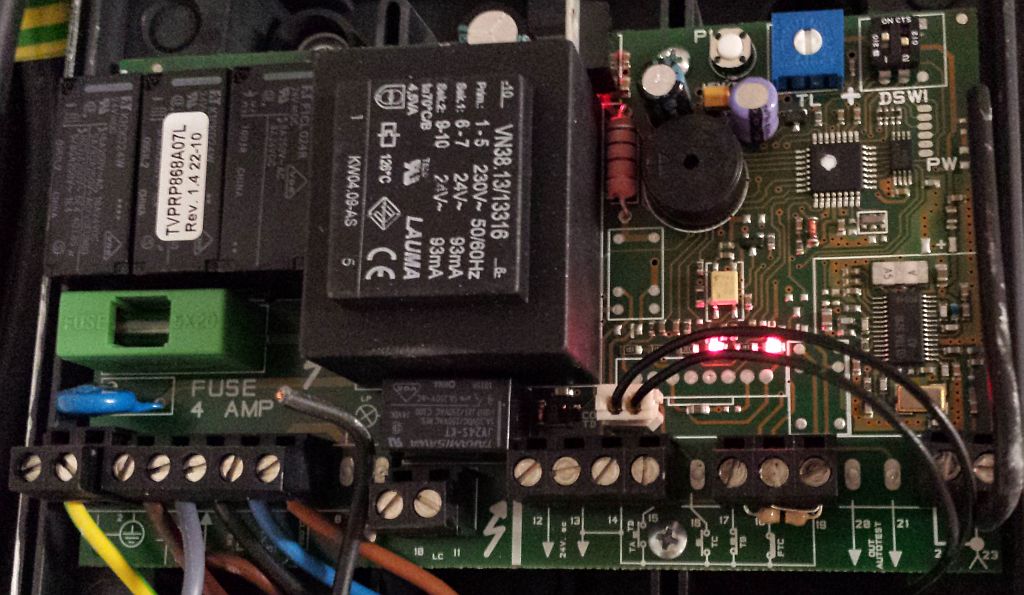

oddie Odesláno 4. březen 2014 Odesláno 4. březen 2014 V garáži mám rolovací vrata na dálkové ovládání, a to ovládání mě dost vadí. Je totiž realizováno jedním tlačítkem - jednou zmáčknu, otevřou se, podruhé zmáčknu, zavřou se. Pokud na vrata nevidím, nemám žádný způsob, jak zjistit, zda jsou skutečně zavřená, ani žádný způsob, jak zavření \"pojistit\" tím, že bych zmáčkl zavírací tlačítko. Ovladač přitom dvě funkční tlačítka má - je to dvoukanálové Teleco TVTXP868 A02. Mátě někdo ideu, jak to předělat na ovládání dvěma tlačítky - jedno pouze otevírací, druhé pouze zavírací? Deska jednotky s přijímačem viz foto, je to nějaký jednoúčel. V nejhorším bych to i vyhodil a dal místo ní jinou... Citovat
ChouLu Odesláno 4. březen 2014 Odesláno 4. březen 2014 Bude to v MCU naprogramováno a nikdo s tím nic nenadělá Citovat

oddie Odesláno 4. březen 2014 Autor Odesláno 4. březen 2014 Nezkoumal jsem zatím nic, jen jsem sundal kryt. Jinak podle toho označení by se to mělo dát najít, ale nějak jsem se zatím k žádnému návodu neproklikal. kdyby to nešlo, klidně bych dal jinou jednotku, ale potřeboval bych kdyžtak vědět jakou... Ani nakonec nepotřebuju dálku, klidně bych si tam mohl dát třeba rfid, nepotřebuju to otevírat z auta. Citovat

ChouLu Odesláno 4. březen 2014 Odesláno 4. březen 2014 Oddie napiš nějaký typ té jednotky... mám nápad Peta: Arduino... nebo Raspberry Pi s wifi modulem připojeným na domácí router Citovat
Péťa Odesláno 4. březen 2014 Odesláno 4. březen 2014 Arduino by asi nebylo špatné, umí vystavit stav I/O? Já ho můžu připojit kabelem, mám strukturku Citovat

oddie Odesláno 4. březen 2014 Autor Odesláno 4. březen 2014 Nemám návod a předem jsem definovat nic nemohl, koupil jsem to jaksi i tou garáží už v ní namontované. Citovat
P607Olda Odesláno 4. březen 2014 Odesláno 4. březen 2014 O tom \"definování\" mluvím pro případ, že bys chtěl si udělat svůj systém (zaznělo tu Arduino), anebo že bys ten systém chtěl nahradit jiným. Dodavatel vrat Kružík nakupuje různé věci z Číny, možná bys s nimi o tom promluvit. Nestačilo by zrcátko na branku? Citovat
