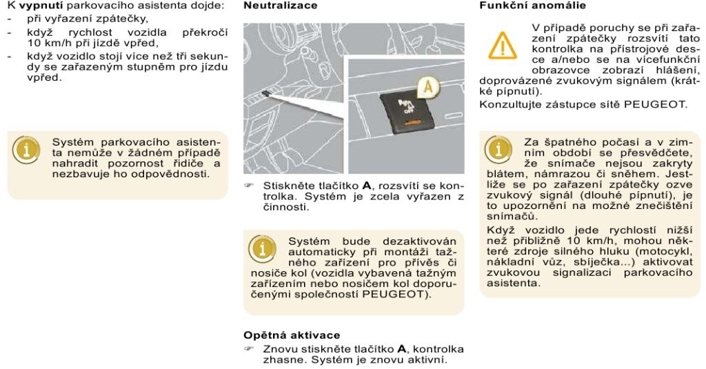

martinecondrej Odesláno 2. únor 2014 Odesláno 2. únor 2014 kolecko se 4 tlacitka v podobe krize (nahoru, dolu, doleva, doprava) )))myslíš ovládání zrcátek na dveřích? asistent se vypíná tlačítkem vlevo dole od volantu, hned vedle mám vypínání ESP. Myslím že tam je napsáno P. asist off nebo tak něco Citovat

elton Odesláno 28. září 2014 Odesláno 28. září 2014 V levo od volantu bys měl mít vypínač senzorů. Citovat
