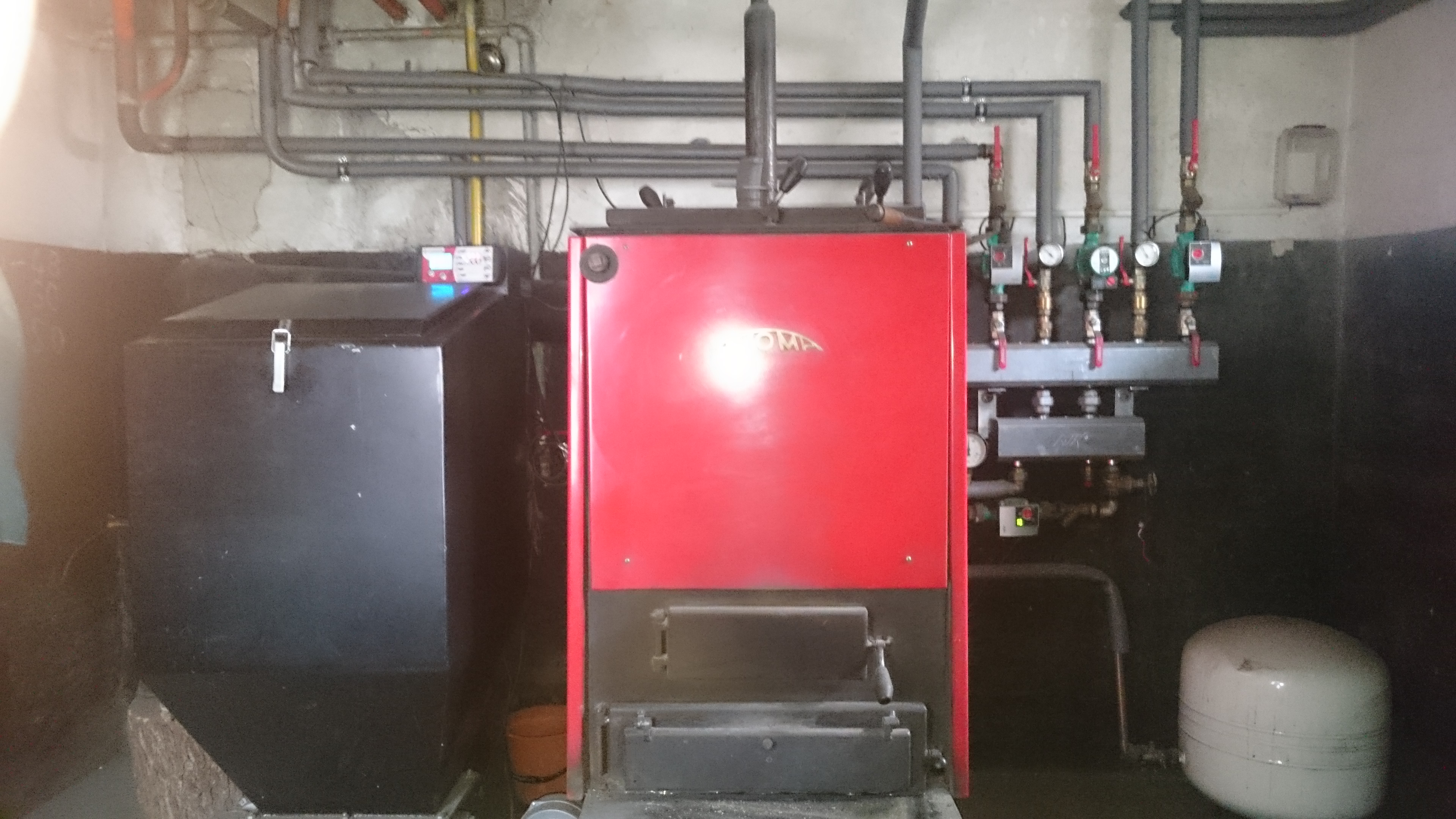

KoudaK Odesláno 8. únor 2018 Odesláno 8. únor 2018 Máme atomu a pod ním automaticky hořák. Vzali náš starej kotel a pod něj se dal ten hořák... Uvažuješ o něčem takovém nebo něco má kotlíkovku? Citovat
radim.1008 Odesláno 8. únor 2018 Odesláno 8. únor 2018 Máme od září Votonu 27kW E3 kombinovaný dřevo/uhlí, plus jeden bojler napojený na ohřev vody. Citovat
OK406 Odesláno 9. únor 2018 Odesláno 9. únor 2018 (upraveno) Kotlíková dotace se na mě nevztahuje. Bojler bude ve sklepě (vodu máme ze studně). Do koupelny už nejde dát. Mě by vyhovoval kotel na tuhá paliva. Ale co a jak, tak to chci probrat s tím, kdo mi bude kotel. Nechám si poradit. Každý kotel má něco do sebe. Dave_k, kdyby si byl poblíž, mohl si klidně zajet, podívat se a poradit. Elektrika by byla ,,příšerně" drahá a místo na uhlí je. Nevím, kolik musí být místa na ,,příslušenství" ke kotly. Plynofikaci v ulici nemáme. V ulici je teplofikace z JETE, ale ta je tak nevýhodně drahá, že ji začali lidi rušit a přechází na tuhá paliva nebo tepelné čerpadla. Navíc má slabý tlak. Upraveno 9. únor 2018 uživatelem OK406 Citovat

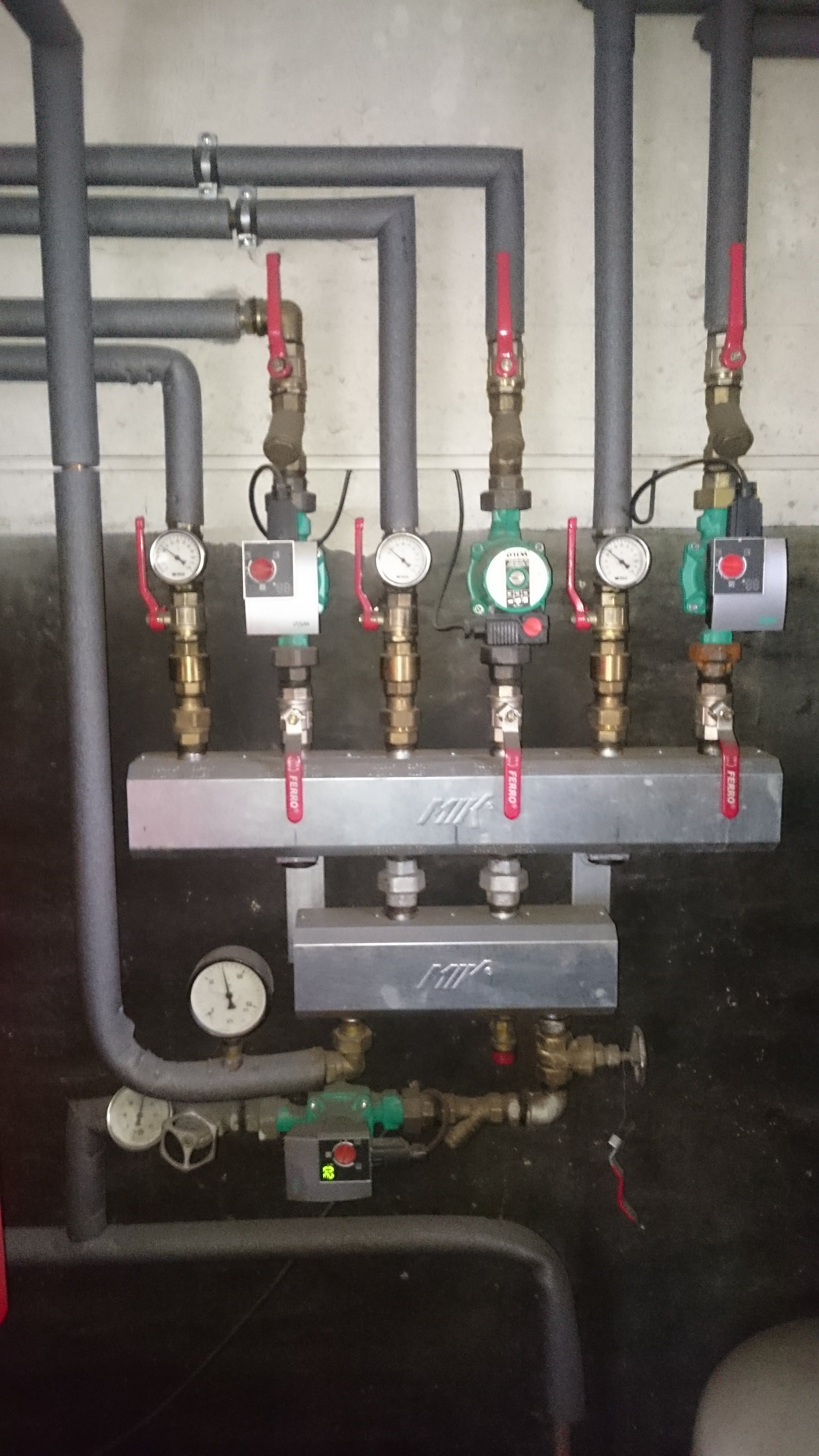

OK406 Odesláno 9. únor 2018 Odesláno 9. únor 2018 Děkuji za foto. Přiznám se, že se v tom moc nevyznám. Citovat
KoudaK Odesláno 9. únor 2018 Odesláno 9. únor 2018 (upraveno) Kotel topí do oběhové smyčky ze které si určitá větev bere podle toho jak dostane impuls čerpadlo po WiFi termostatu... Upraveno 9. únor 2018 uživatelem KoudaK barenst ohodnotil 1 Citovat
radim.1008 Odesláno 9. únor 2018 Odesláno 9. únor 2018 To je malý Temelín, ne? Kolik toho vytápíte? Nebo má každá stoupačka svůj kohout? Mě ten trámec připomíná rozvod topení v práci na hale. Citovat
KoudaK Odesláno 9. únor 2018 Odesláno 9. únor 2018 @radim.1008 2 byty je jedna větev, stolárna a bojler na teplotu vodu... Citovat
