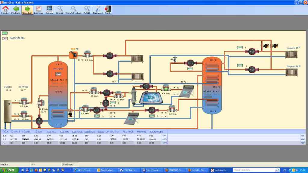

Milan407 Odesláno 18. červenec 2013 Odesláno 18. červenec 2013 Milane, prosím, pošli mi odkaz na firmu. Odkaz jsem poslal na SZ, neumím tam přidat přílohu, tak přikládám schema kotelny tady. Sejmuto před chvílí z PC (v 15:20). Citovat
