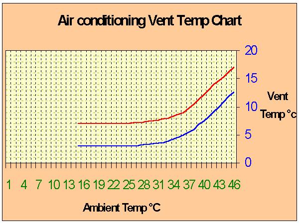

Lihous Odesláno 22. červen 2013 Odesláno 22. červen 2013 Ja nasel podobnou tabulku tady - je tam mnoho zajimaveho http://www.pikit.co.uk/peugeotmt/air%20conditioning%20charge%20chart.html Vcetne toho uz zverejneneho grafu Tlak asi jen s diag. jinak asi nezjistis doma. Ted me jeste napadlo co cidlo ve strope jede ventilatorek? Klapka na michani vzduchu funguje? Pokud mas automatickou klimu muze byt zakopany pes i tady....? [upravil dne 22/6/13 09:49 od Lihous] Citovat
