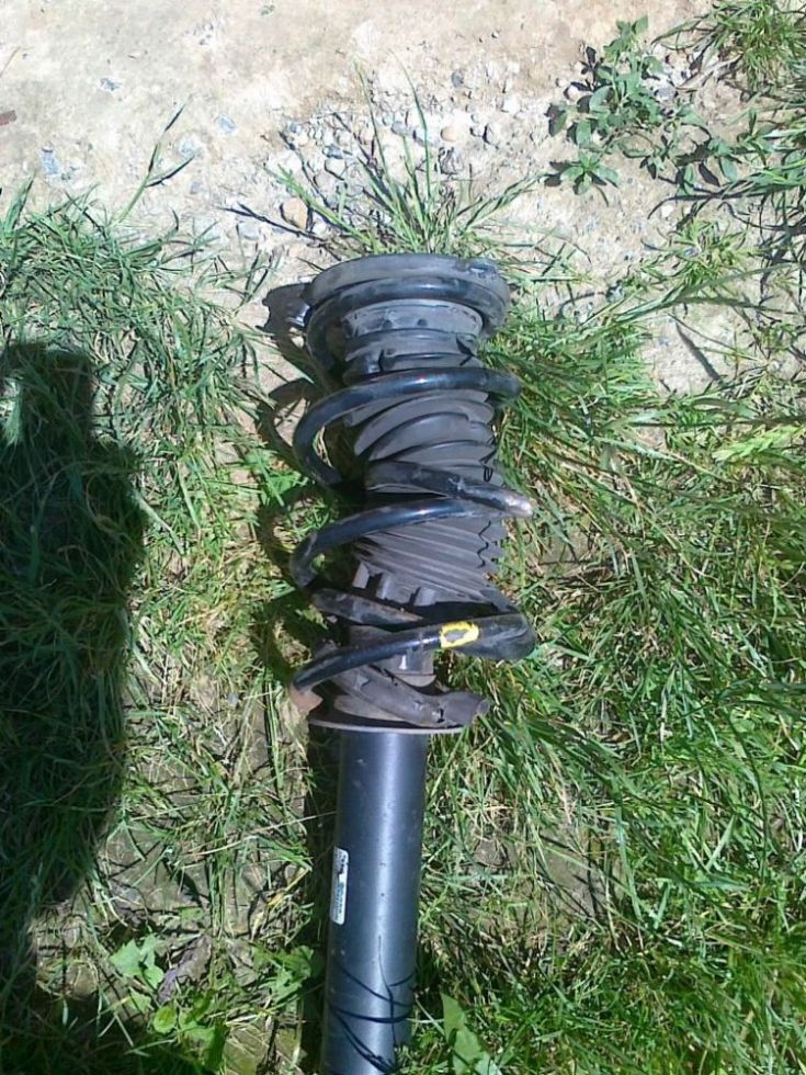

tomik1987 Odesláno 3. červenec 2013 Odesláno 3. červenec 2013 no tak zistené čo mi búcha v prednej náprave. na vodičovej strane mám zlomenú strunu. =( Citovat

tomik1987 Odesláno 3. červenec 2013 Odesláno 3. červenec 2013 Tomik: Koukám že más furt co dělat kolem své 407 tak pomaličky sa porobí všetko. prvých 1000km mám za sebou aj ked tá struna ma trochu prekvapila myslel som že stabilizator nejaký čep alebo také niečo. ale v pohode. ložisko inak dnes vymenené. tak aspon to už nehučí ako divé. Citovat

tomik1987 Odesláno 9. červenec 2013 Odesláno 9. červenec 2013 tak toto je môj problém najprv to len sem tam buchlo po prejdení väčšou nerovnosťou. pri výmene ložiska náboja keď sa auto zdvihlo tak nastal problém vtedy už bolo uplne vidno na strune že je KO auto búchalo už o dušu. včera som si to celé rozhodil pripravil na výmenu. dnes som si zaobstaral sťahováky, zajtra by mala byť struna doma. a hurá skladať to naspäť. a ešte predpokladám že struna sa zvykne zlomiť kvôli chybnému vrchnému uloženiu ...ale teraz som to obzeral a nejako nechápem ako to tam funguje je tam ložisko???a kde??? Citovat
koblih69 Odesláno 9. červenec 2013 Odesláno 9. červenec 2013 U 407 je to řešené jinak. Pootoč volantem a uvidíš, že se ti hýbe jen těhlice Citovat
tomik1987 Odesláno 9. červenec 2013 Odesláno 9. červenec 2013 no vidíš koblih to som si všimol. ale nejako sa snažím najsť príčinu zlomenia tej struny. ja čo viem, čo som sa aj dočítal tak sa to lámalo hlavne kvôli tomu vrchnému uloženiu. ale pri 407 ma nič iné nenapadá ako únava struny vekom a následne nejaký prudký naraz (tie naše cesty sú samá diera a len plátajú a plátajú) a potom KO struna. Citovat
tomik1987 Odesláno 11. červenec 2013 Odesláno 11. červenec 2013 taká otazočka. ako má byť položená struna na sedle tlmiča. nevidim tam žiadnu zarážku alebo také niečo ako napr. pri P406 to bolo. ide mi o to aby som ju tam presne dal a nebol s ničím. problém. zajtra sa na to chystám. horné uloženie tiež nemá žiadnu zarážku. a ešte otazočka je potrebná aj geometria? po výmene struny??? Citovat

tomik1987 Odesláno 12. červenec 2013 Odesláno 12. červenec 2013 tak u mňa dnes nastala výmena struny. poviem Vám dalo mi to zabrať hlavne to keď som uťahoval vrchné uloženie tlmiča zlomil som 2 šrouby nahradil som tým čo som doma našiel, potom bol kusok problém dostať tlmič do toho ramena nakoniec sa podarilo poskladalo sa to. vyskúšané. auto tlmí nebúcha ( akurát teraz keď je vymenené ložisko ktoré nehučí, a prestala búchať struna počuť nejaký rachot zo zadnej napravy. ale nie od nápravy. ale asi kufrové dvere nedoliehajú riadne niekde sa to tu riešilo skúsim to s tou izolačkou na zadnom okne.) som rád že som sa zoznamil s prednou napravou na P407 dala mi zabrať ale mám o skúsenosť viac:papa Citovat
