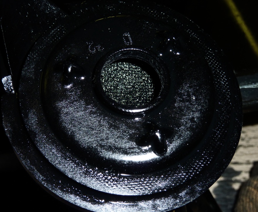

pito.za Odesláno 16. květen 2013 Odesláno 16. květen 2013 Ono je dobre pozriet aj na saci kos v akom je stave,ked mas podozrenie na zaneseny motor.Ja som ho nasiel v takomto stave. Citovat
koblih69 Odesláno 16. květen 2013 Odesláno 16. květen 2013 No to je pěkný, celkem by mě zajímaly podrobnosti - kolik najeto, na jaký olej... Citovat
pito.za Odesláno 16. květen 2013 Odesláno 16. květen 2013 Auto je dovezene z Fr na tacho malo cca 120t co urcite nieje pravda, olej netusim ... Citovat

AnRy99 Odesláno 16. květen 2013 Autor Odesláno 16. květen 2013 judes no aj tak sa dá btw. ako sa vyberá to sitko z ,,holenderu?\" pito.za jednoznačne pozriem aj ten sací kôš, tiež ma to napadlo ale až po výmene oleja. budem musieť pozrieť aj tesnenie okolo olejovej vane lebo som videl že dosť presakovala a pušťala olej, takže to si zariadim za 10-15 tis. km určite PeHano však ale si myslím, že pokiaľ ma výmena aj po 10 tis. km finančne nezničí nič tým nepokazím. Zatiaľ používam VIFko, ale som rozmýšľal aj nad zmenou aditíva. Počul som, že je dobré od Delphi. Aký máš na to názor ty? Niektorí sa vyjadrili aj to, že používanie VIFka a aditív zanáša palivový filter. Neviem čo je na tom pravda. Preplach tiež určite spravím pri najbližšej výmene oleja. Turbo zatiaľ nepíska, menené ani repasované nebolo. Zatiaľ má nabehané 140 000km. Klop, klop, klop. P.S.: Čo je MEŘO? No tak ja by som do auta nenalial naftu odnikiaľ z tesco a pod. Preferujem hlavne AGIP, ale zabehnem aj na Slovnaftku a Shelku. Raz som bol na OMV. [upravil dne 16/5/13 15:22 od AnRy99] Citovat
