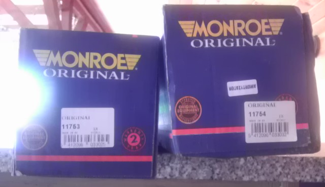

Ferry Odesláno 8. květen 2013 Odesláno 8. květen 2013 a ty tlumice, co to je za znacku ? ty jsou fungl novy ? tlumice se u 406 nerozlisujou ani podle karoserie ani podle motoru Citovat
Ferry Odesláno 8. květen 2013 Odesláno 8. květen 2013 hmmm, pri kvalite Monroe bych se ani nedivil, kdyz by ty zarazky byly privareny krive nebo na kazdem tlumici jinak Myslim, ze tady bude problem, ted je otazka co s nim, muzes zkusit ten jeden trochu povyklepnout zpet ven z tehlice, kdyz ji pak dotahnes tak myslim nehrozi, ze by se zas zasunul zpatky Citovat

Ferry Odesláno 8. květen 2013 Odesláno 8. květen 2013 mozna je to novinka od Monroe, stavitelny podvozek, proste si posunutim tlumice v tehlici zvolis vysku, jakou chces bud nizsi nebo vyssi ono se to neda moc porovnavat mezi autama, kazdy ma trochu jiny pruziny, jinak unaveny, nicmene myslim, ze svetla vyska predku v miste kam se dava hever ma byt 12cm od zeme Citovat
