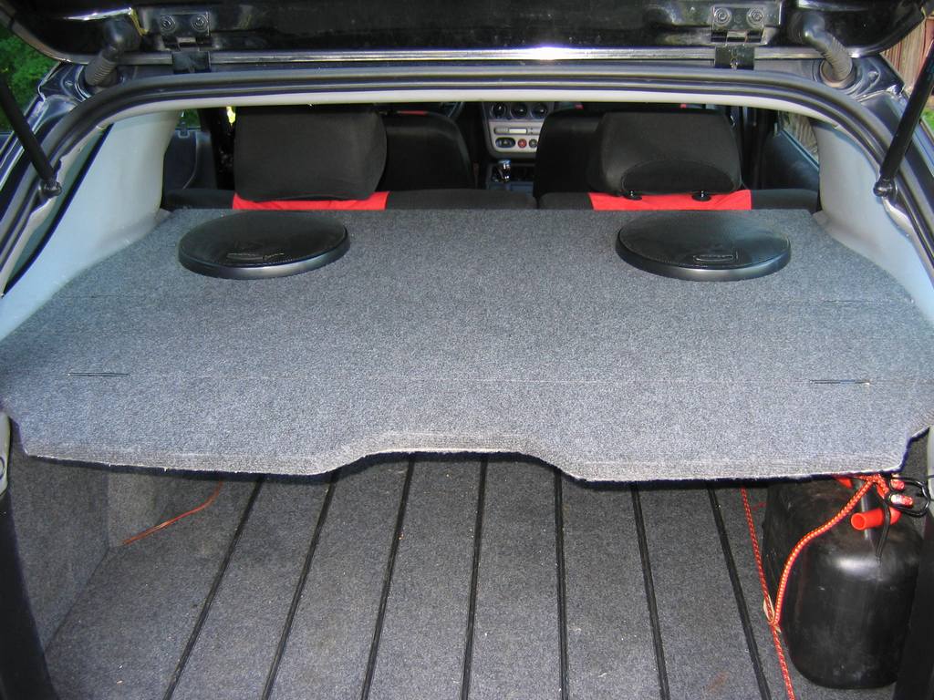

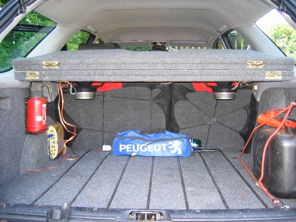

olda Odesláno 3. květen 2013 Odesláno 3. květen 2013 Takhle jsem to vytvořil v mojí ex...MDF deska,panty,potáhnout kobercem.Asi 40 cm bylo pevné a zbytek harmonika. Citovat
marko306 Odesláno 4. květen 2013 Odesláno 4. květen 2013 Niečo také aj mňa dávnejšie napadlo, ale koľko to asi váži? A ako by sa to prejavilo napríklad pri búračke? Ak by to preletelo k sedačkám, tak o zábavu je postarané. Preto som takéto nič nerealizoval, lebo som vzadu vozieval dve malé deti. Ale aby som nebol iba kritický, tak zle to nevypadá. Si sa stým vyhral. Citovat
olda Odesláno 4. květen 2013 Odesláno 4. květen 2013 Váží to určitě něco,na mojí současný 306 jsem taky vyráběl plato a vzpěry to občas ani neudrží. V těch bočních origo poličkách jsou výlisky na zajištění origo plata,mám dojem,že jsem použil 10 mm kulatinu a plocháč,svařil k sobě,vznikla malá konzole,která je přišroubovaná k platu a zacvaklá do těch poliček,tudíž se to plato nehne. Citovat
