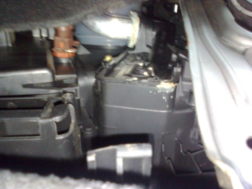

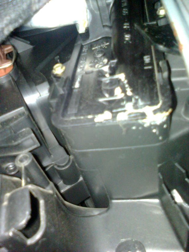

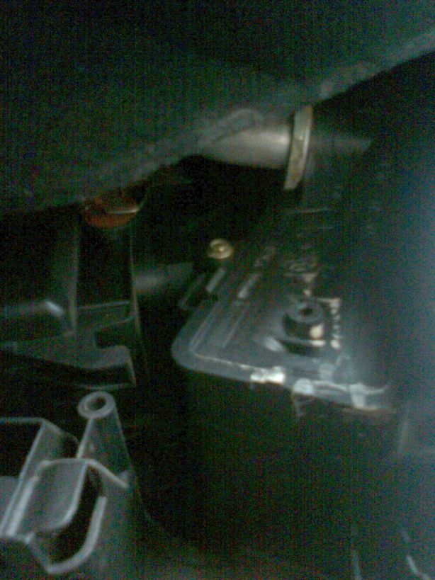

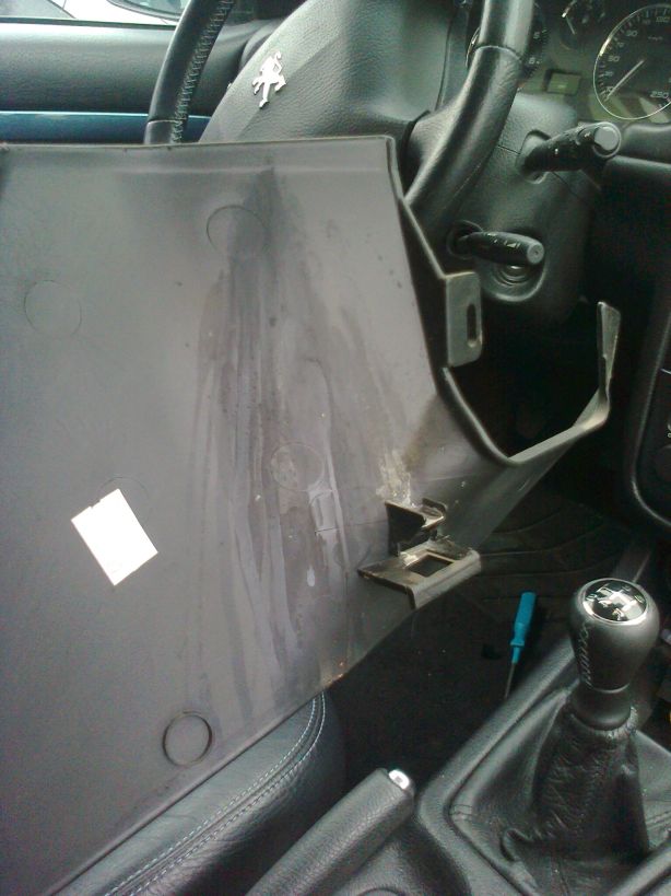

Stejsn Odesláno 1. květen 2013 Autor Odesláno 1. květen 2013 Tak jsem to dneska rozebral. Sundal jsem plasty tunelu z obou stran, tunelové výdechy klimatizace i odpadní trubku. Všechno bylo úplně suché a zdálo se být v pořádku. Tak jsem si říkal, že to teda nakonec asi fakt musí být zatečená voda ze sněhu pod podlážkou (pod sedačkou řidiče už to začalo plesnivět) a chtěl jsem to smontovat dohromady. Když tu náhle mě zaujala vnitřní strana plastu tunelu u řidiče: To vypadalo dost podezřele, tak jsem si posvítil za rádio a našel jsem to: Takže se zdá, že kamarád měl nakonec pravdu a teče topení už to na svém autě dělal, tak aspoň mi s tím pomůže, už ví kudy se tam nejlíp vleze . Koupil jsem si v pežotu dva \"o\" kroužky, které jsou zřejmě vadné a snad to sfouknem. Citovat
