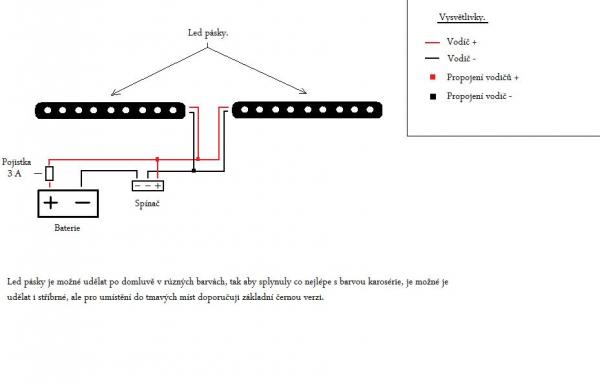

skuci Odesláno 2. duben 2013 Odesláno 2. duben 2013 zdarec... je tu nějaký elektrikář, co se vyzná ve schématech, případně dokázal pomoct, mám na mysli např. toto Citovat
koblih69 Odesláno 2. duben 2013 Odesláno 2. duben 2013 No na to co jsi přiložil nemusí být elektrikář , co potřebuješ, konkrétně? Citovat

koblih69 Odesláno 2. duben 2013 Odesláno 2. duben 2013 No jeslti chceš na 508 lepit nějaký LED pásky tak bych ti stejně nepomohl Citovat
HonzaZ Odesláno 2. duben 2013 Odesláno 2. duben 2013 Co chceš dělat s LED páskama? Snad to nechceš hodit na 508mu? Jenom nechápu proč je na ten spínač přiveden + když není spínán? Citovat
Edison Odesláno 2. duben 2013 Odesláno 2. duben 2013 Taky by mě zajímalo, co s tím? Pokud jsou ty LED pásky v nějakých rozumných mírách pro 12VDC zachází se s tím prakticky jako s žárovkou. Ale vně auta bych to tak jako tak necpal vůbec, dovnitř výhradně velmi uvážlivě... Tuhle jsem potkal na dálnici kamion, kterýmu čelní vokno a všechno za nim svítilo víc, než předepsané vnější osvětlení.. Fakt hnus jet proti němu. Se divím, že po ňom nešli dojčlandovský poldi... Bych i vnitřní osvětlení, který svítí kamkoli směrem ven zakázal (jestli to už někde nějak formulovaný nejni). Citovat
Edison Odesláno 2. duben 2013 Odesláno 2. duben 2013 Jenom nechápu proč je na ten spínač přiveden + když není spínán?To bude kvůlivá podsvětlení/signalizaci. Citovat
skuci Odesláno 2. duben 2013 Autor Odesláno 2. duben 2013 ne nebojte... Žádný LED pásky lepit nebudu... to bylo první jednoduchý schema který sem na netu našel a podle něj udelat jiný... Citovat
Vítek1 Odesláno 2. duben 2013 Odesláno 2. duben 2013 Co chceš dělat s LED páskama? Snad to nechceš hodit na 508mu? Jenom nechápu proč je na ten spínač přiveden + když není spínán? doufam stejne! ten vypinac bude mit kontrolku Citovat
HonzaZ Odesláno 2. duben 2013 Odesláno 2. duben 2013 Edison, jj máš pravdu, ale to bude svítit furt. Jo, pokud kontrolka, tak to jo skuci, že ty si chceš udělat podsvícení do prostoru nohou? [upravil dne 2/4/13 20:43 od HonzaZ] Citovat
skuci Odesláno 2. duben 2013 Autor Odesláno 2. duben 2013 hele o tom podsvícení sem taky tak trošku uvažoval ale tohle s tim nemá fakt nic společnýho Citovat
Edison Odesláno 2. duben 2013 Odesláno 2. duben 2013 Edison, jj máš pravdu, ale to bude svítit furt. Jo, pokud kontrolka, tak to jo skuci, že ty si chceš udělat podsvícení do prostoru nohou? [upravil dne 2/4/13 20:43 od HonzaZ] To jde jen o to, na který z pinů se přivede trvalý a na který spínaný drůt. Pak to může fungovat buď jako kontrolka, nebo jako trvalé podsvícení. Pak by se to plus ještě mohlo natáhnout jen od podsvětlení přístrojů a pak by se to prosvěcovalo jen při zapnutí světel. Možností, jak to použít je celkem dost... :-) Citovat

skuci Odesláno 2. duben 2013 Autor Odesláno 2. duben 2013 tak vyřešeno... díky wojtěchovi za skvělou prácičku Citovat
