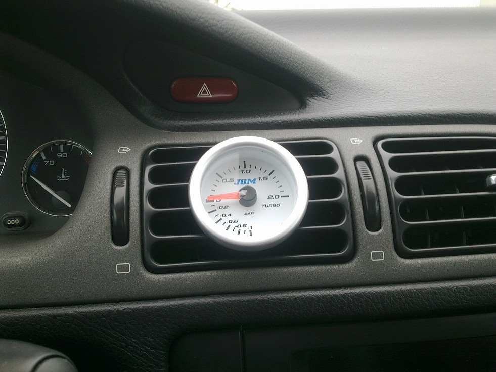

oni Odesláno 28. duben 2013 Autor Odesláno 28. duben 2013 Tak budik uz doma, vzal jsem i ten co ukazuje podtlak v sani, ale ted nevim kde ho zapojit. Jeden clen mi na fejsu psal, ze to na hdi ma a ukazuje mu to jak ma, pry to ma zapojeny nekde dole u turba. coz me nenapada kde. Citovat
PAJA106 Odesláno 28. duben 2013 Odesláno 28. duben 2013 Dle mého zapojit kdekoliv mezi turbem a sáním. Citovat
oni Odesláno 28. duben 2013 Autor Odesláno 28. duben 2013 no to to ano,ale za turbem bude vzdy jen tlak, zadny podtlak. ted jeden clovek mi jeste nepopdovedel, jak to ma zapojeny, ale zacinam pochybovat, ze to vubec pujde, ze bude misto, kde je podtlak i tlak. Citovat
vinorak Odesláno 29. duben 2013 Odesláno 29. duben 2013 nevim teda jak u nafty, ale u turbobenzínu je nejdřív podtlak, pak je to na nule a nakonec přetlak (myslim v průběhu otáček Citovat
oni Odesláno 29. duben 2013 Autor Odesláno 29. duben 2013 hm, myslel jsem si to taky, ale bud je u me neco spatne, nebo u nafty je to jiny. Citovat
Spaceeeek Odesláno 29. duben 2013 Odesláno 29. duben 2013 Taky mám budík tlaku turba a ukazuje jen přetlak Citovat

oni Odesláno 29. duben 2013 Autor Odesláno 29. duben 2013 cekal jsem kdy se rejpal koblih ozve... hm, tak ono to jen tak asi nepujde, me spis jen porad vrta ten clovek na fejsu, co mi psal, ze mu to podtlak ukazuje,ale zatim to vypada, ze to je nesmysl. Citovat

LORD_mapiv Odesláno 29. duben 2013 Odesláno 29. duben 2013 já ho třeba dával kvůli tomu ,že jsem dal i regulátor tlaku turba, tak abych věděl kolik to tlačí.. jinak ten týpek na facebooku to má napojení na obtok, co potom ukazuje sice podtlak, ale taky pěkný kraviny.. tenhle budík musí být připojený mezi turbem a sáním motoru, pak to bude fungovat jak má.. Citovat
