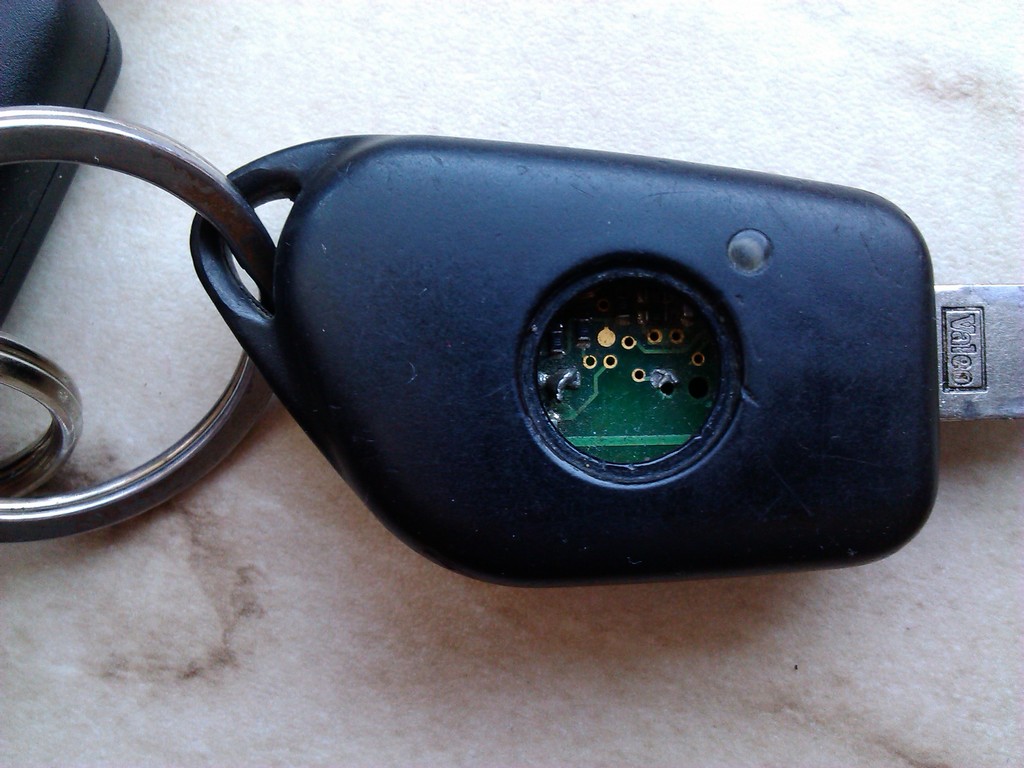

Dola zasílám foto klíčku s dotazem na Vás, jestli se dá ještě spravit. Příjde mi, že tam toho chybí víc než jen tlačítko.
