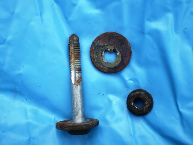

ozzy56 Odesláno 13. únor 2013 Odesláno 13. únor 2013 Až je budeš povolovat,všimni si, že ta strana se šroubem je uložena excentricky--tam se geoška seřizuje;) Citovat
Ferry Odesláno 13. únor 2013 Odesláno 13. únor 2013 je tam sroub s excentrickou podlozkou, tou se nastavuje sbihavost, je treba to udelat podle presneho postupu, meri se mimojine svetla vyska vozu a pripadne je treba stahnout zadni pruziny a pak teprve nastavit sbihavost Citovat
slavik8 Odesláno 11. březen 2013 Odesláno 11. březen 2013 Takovej dotaz-jakej šroub a kde se dá sehnat? Díky Citovat
Ferry Odesláno 11. březen 2013 Odesláno 11. březen 2013 sroub jedine v peugeotu a naposled byla dodaci lhuta cca pul roku starsi pak od nekoho, kdo prodava 406 na dily, ale nesmi byt strzena ta drazka v tom sroubu, za kterou drzi excentricka podlozka na druhe strane, pak se to totiz blbe steluje a nebo muze dojit casem k rozstelovani [upravil dne 11/3/13 19:58 od Ferry] Citovat
slavik8 Odesláno 11. březen 2013 Odesláno 11. březen 2013 Díky za rychlou odpověď-nějak to zkusím Citovat
