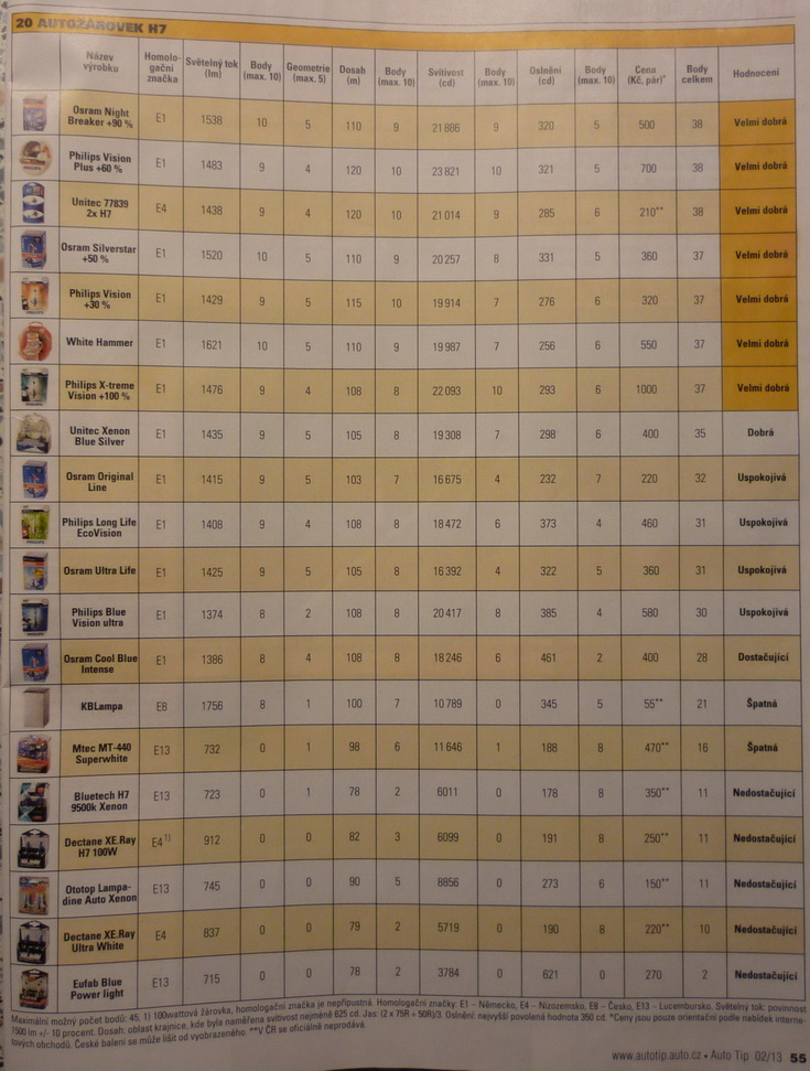

Petrikj Odesláno 21. leden 2013 Odesláno 21. leden 2013 Řeší se to tady neustále...jakou značku? Je lepší klasická, nebo plněná xenonem...či modrým sklem. Nebo co tam rovnou šoupnout 100W. Já vím nesmí se to, ale kašlu na ostatní...hlavně když já vídím . Co musí správná žárovka splňovat: - povinnost světelný tok 1500lm +-10% - Dosah v testu: je vzdálenost na krajnici, kde naměřili svítivost min 625cd. - Nejvyšší povolená hodnota oslnění 350cd! (měřeno ve výšce očí protijedoucího řídiče tuším ve vzdálenost 25 m před vozem). Závěry z testu: - U žárovek jako u málokterého zboží platí, že značka zajišťuje kvalitu a úroveň navíc bez dopadu na cenu. (Osram/Philips) - \"Modré\" žárovky výrazně oslňují(2x než je povoleno), přesto mají menší svítivost než klasické žárovky! - 100W žároky mají bídnou svítivost a světelný tok, aspoň neoslňují. Ale proudově zatžují el. soustavu auta, tepelně namáhají krycí plast/sklo světlometu. Ten pak slepne, výsledkem je ještě menší svítivost a nevratné poškození světlometu! - noname žárovky mají špatnou geometrii vlákna tj. nevalká kvalita provedení, proto získaly vetšinou 0 bodů z 5 možných. Přesto stojí podobně jako vítězové testu... Vlatní zkušenost: V 407 mám origo xenony, ale do 405 s dvojítou parabolou jsem koupil H4/H1 Osram Night Braker. Tlumená H4 výrazně lépe osvětluje pravou krajnici a dálková přídavná H1 se nenechá zahanbit ani ve srovnání s xenonem. A to vše za cenu dvakrát 350Kč Kelly... Co si myslíte vy, jaká je vaše zkušenost? Citovat

Petrikj Odesláno 21. leden 2013 Autor Odesláno 21. leden 2013 Skúšal som aj svietit na garazovu branu, s tym, ze v lavom svetlomete som mal obycajnu osram ziarovku, v pravom NB, a jedine, v com bol rozdiel, bola farba svetelneho lúča. Intenzita mi prišla rovnaka... NGB opravdu svítí lépe než klasická Osramka, k tabulce byl i text. A při měření opravdu ověřily to co tvrdí výrobce. Že tuším ve vzdálenost 75m před autem dopadalo více světla u NGB. To je ten rozdíl Citovat
ChouLu Odesláno 21. leden 2013 Odesláno 21. leden 2013 Koukam na ty Silverstary že nedopadli vůbec špatně 412Kč v AK.. na klub typuji tak o 80-100 kaček méně... Za ty peníze by to šlo Tak cena na klub je 337,- [upravil dne 21/1/13 14:49 od ChouLu] Citovat
Guest Lubk0 Odesláno 21. leden 2013 Odesláno 21. leden 2013 Skúšal som aj svietit na garazovu branu, s tym, ze v lavom svetlomete som mal obycajnu osram ziarovku, v pravom NB, a jedine, v com bol rozdiel, bola farba svetelneho lúča. Intenzita mi prišla rovnaka... NGB opravdu svítí lépe než klasická Osramka, k tabulce byl i text. A při měření opravdu ověřily to co tvrdí výrobce. Že tuším ve vzdálenost 75m před autem dopadalo více světla u NGB. To je ten rozdíl Podla mna je to blbost, hodnotit to plosne ... Na com to testovali ? Niektore auto paraboly svietia lepsie, niektore horsie, niektore katastrofalne ... Na mazde mi svietia svetla lepsie, aj keby som tam do nich natlacil noname ziarovky s ebayu oproti treba 306 tke s NB ... Otazka je, ake moznosti má parabola, a ci toto \"zvysenie\" vykonu dokaze premietnut na vozovku ... Citovat
Petrikj Odesláno 21. leden 2013 Autor Odesláno 21. leden 2013 Lubk0: Testování proběhlo na světlometech BMW3 modelový rok 2013. Ale o to nejde. Testují se přece žárovky a ne světlomety. A pak jsou výsledky mezi žárovkami porovnatelné, protože se měří na jednom světlometu. Citovat
