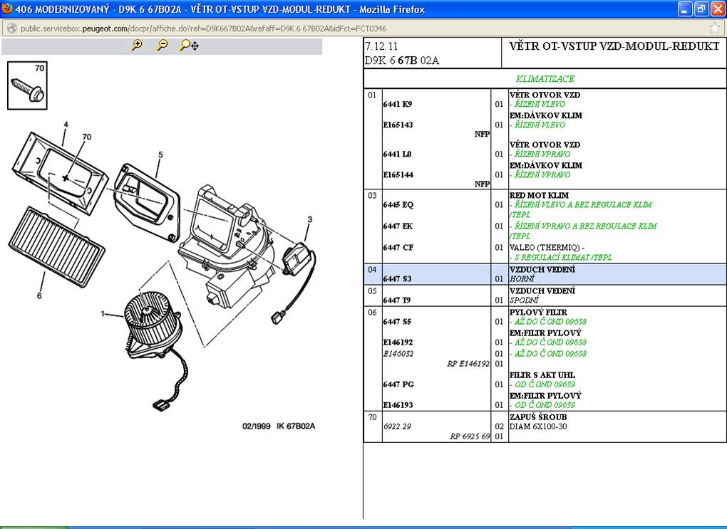

jarda105 Odesláno 21. leden 2013 Odesláno 21. leden 2013 Ahoj, Dá se nějak roumě dodělat kabinový filtr do 406 bez filtru? Nějakým dokoupením plastových rámečků nebo tak něco ? Abych tam mohl strčit klasický kabinový filtr do 406. Třeba CC1036? Děkuji Citovat

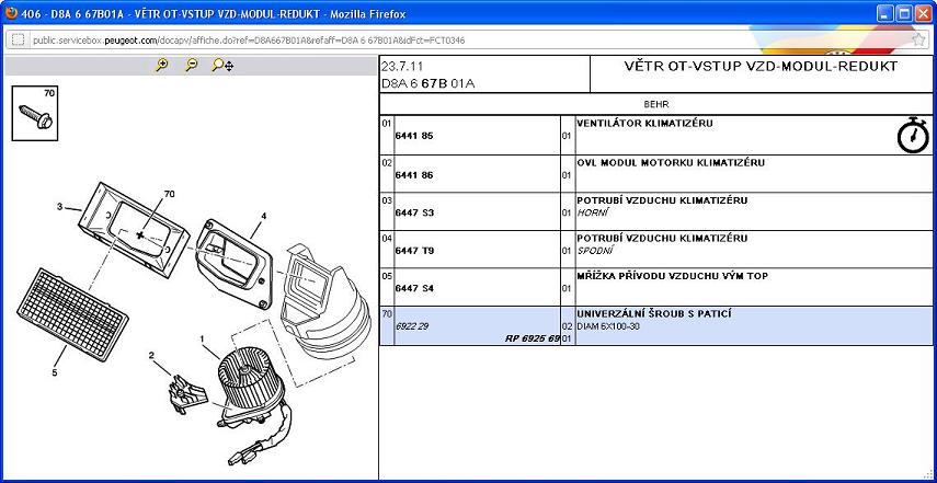

Lihous Odesláno 21. leden 2013 Odesláno 21. leden 2013 Mrknete pod plast pri otevrene kapote pod oknem. Myslim ze by tam slo po sehnani dilu 4 slo dodelat - pokud bude vrchni mrizka je to lepsi pokud ne a jen filtr take to nevadi - Pak staci zajisteni nejakou paskou. [upravil dne 21/1/13 08:17 od Lihous] Citovat
čakom Odesláno 21. leden 2013 Odesláno 21. leden 2013 co jsem tak koukal do serviceboxu tak ten dil 4 tam zustane a jen se z nej vydela mřižka a da filtr jarda105: nejlepší by bylo vinko z auta at mužem zjistit co tam přesne maš [upravil dne 21.1.2013 11:08 od čakom] Citovat
Lihous Odesláno 21. leden 2013 Odesláno 21. leden 2013 JJ ja to tak myslel jen koupit pripadne tu 4 a nasroubovat ji na 5. 5 si myslim ze v aute uz bude. Citovat
jarda105 Odesláno 21. leden 2013 Autor Odesláno 21. leden 2013 vinko VF38BLFY280025593. Ale určitě tam od výroby není. nemá to ani klimu. ještě musím zjistit, jaký to má typ topení. Myslím že bývají Valeo a Behr? Nevím jestli to bude mít vliv na ty díly. [Edited on 21/1/13 11:36 by jarda105] Citovat

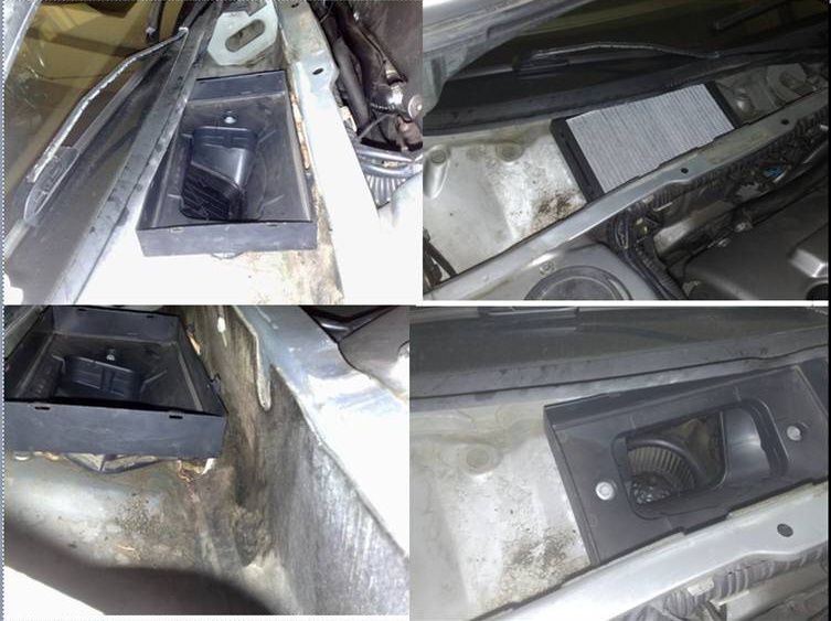

Lihous Odesláno 21. leden 2013 Odesláno 21. leden 2013 Takhle nejak by to mohlo vipadat praxi. Omlouvam se za obrazky ale je to delane n kolene z auta Citovat
čakom Odesláno 21. leden 2013 Odesláno 21. leden 2013 vše tam maš. stačí jen koupit filtr na typu topeni nezaleží. maš tam behr. Citovat
