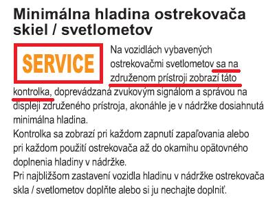

Co jsem koukal tak podle ser.boxu u 308 je snímač hladiny kapaliny ,ale u 508 jsem jej ani nenašel. Co jsem koukal na manuál u 508 tak pokud jsou ostřikovače světlometu tak se při startu a nedostatku objeví nápis servis při nedostatku kapaliny.Snímač jsem nenašel třeba je to přímo v nádobce
Přema má pravdu snímač u 407 je mimo je montovaný v nádržce kapaliny ostřikovače je to stejné jako u 406
to je z manuálu 508 /horší kvalita :( /
[upravil dne 10/1/13 14:56 od servisman]

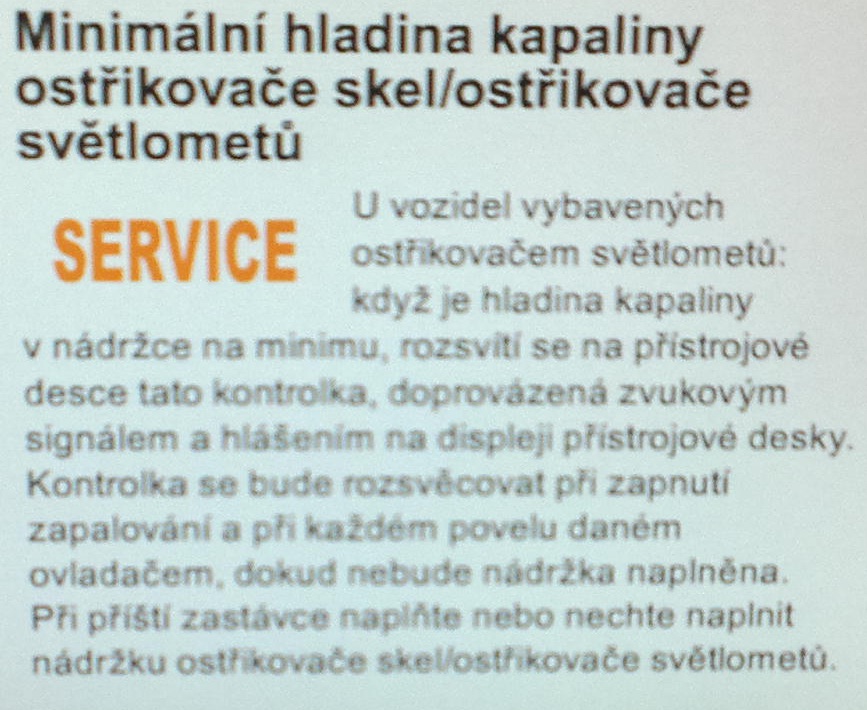

Chtěl bych se zeptat ohledně hlášení. Mě hlásí nedostatek kapaliny grafický displej hláškou že je málo kapaliny. Ale podle mě od jisté doby k této hlášce přibyla i hláška SERVICE na budících. Nemám pocit že bych si toho dříve nevšiml. Nemáte s tím někdo zkušenosti? Také vám při hlášce svítí SERVICE? Díky za pomoc....

Tak jsme byli včera na výletě a vypeklo mě to, že jsem se spolehnul na hlášení nízké hladiny v ostřikovačích. Čekal jsem, že mi auto něco nahlásí, když jsou tam 3 displeje, nebo že se někde rozsvítí nějaká kontrolka a ono prd. Cestou zpátky mi kapalina došla. Schválně jsem jí nedoléval, abych vyzkoušel to hlášení nízké hladiny, ale to se nekonalo. Předpokládám, že tam čidlo mít budu, když je to GT :myslim Když jsem ostřikoval "naprázdno" tak žádná kontrolka "service" nesvítila a nic nic podobného. Jen mě napadá, jestli to není spojeno s tím, že je tam deaktivované ostřikování světlometů, tak jestli ta kontrola s tím není nějak spojena :myslim
