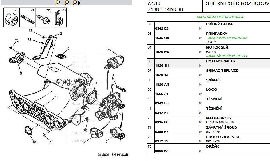

Dawee_CZ Odesláno 22. prosinec 2012 Autor Odesláno 22. prosinec 2012 to jste mi moc nepomohli.. ale kabely by měli být OK protože když to šlo na volnoběh v pohodě tak jsem zkoušel se všema hýbat a nic. Váhu vzduchu mám na sání dost na očích ta je taky v poho když jí odpojím motor okamžitě chcípne, ale je mi fakt záhadou že to občas jde krásně o ničem nevím a najednou se to auto zase rozhodne že ne a blbne. Citovat
koblih69 Odesláno 22. prosinec 2012 Odesláno 22. prosinec 2012 A kterou váhu že máš na očích? Citovat
Dawee_CZ Odesláno 22. prosinec 2012 Autor Odesláno 22. prosinec 2012 takže to není váha ? je tam přímo na sání konektor a ten vede do Ř. J. Citovat
koblih69 Odesláno 22. prosinec 2012 Odesláno 22. prosinec 2012 takže to není váha ? je tam přímo na sání konektor a ten vede do Ř. J. Kterej? Citovat
