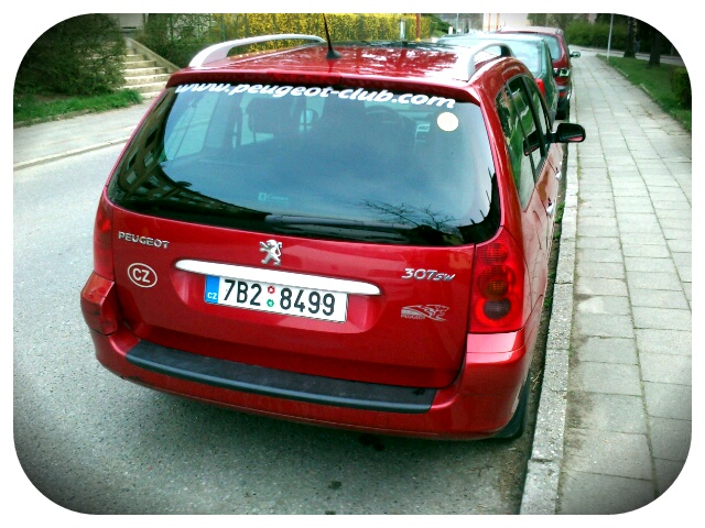

Roman Bazi Odesláno 1. duben 2014 Autor Odesláno 1. duben 2014 Včera jsem se dostal k nalepení nové stříbrné samolepky délky 105cm na zadní sklo. Na fotce to není tak pěkné, jako ve skutečnosti. Vypadá to lépe, než jsem čekal. Citovat
Roman Bazi Odesláno 23. duben 2014 Autor Odesláno 23. duben 2014 Pasuje. Díky Ti za ni, Lukáši. Na té fotce není skoro poznat, ale ve skutečnosti se mě ta stříbrná líbí více, než bílá. Auto je u mechanika. Dnes jsem mu je odvezl. Ozýval se po zahřátí zvláštní kvílivý zvuk od rozvodů. Buď bude chtít řemen doladit, (po 60000km to doporučují, a já mám po výměně asi 53000km), a nebo umřela pumpa. [upravil dne 3/5/14 06:23 od Roman Bazi] Citovat

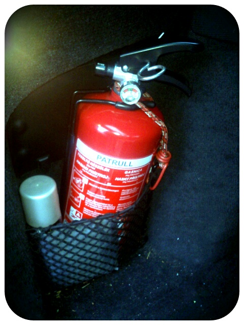

Roman Bazi Odesláno 7. květen 2014 Autor Odesláno 7. květen 2014 Tak rozvodový řemen dopnut, byl trošku volný. Podivné zvuky ustaly. Proběhla i výměna levého silenbloku motoru, který už byl na kaši. Stále nemohu sehnat nerezovou trumpetu, kterou potřebuji přivařit k prostřednímu dílu výfuku, abych mohl dát nový třetí díl, který už je dva týdny připraven v garáži. Od Badisaka:super. A také jsem po vzoru Gabriela koupil hasicí přístroj 2kg v Ikea. Zatím je v kufru v přihrádce. Musím vymyslet, kam ho dát. Nebo to vymyslí Gabriel, a já to okopíruji. Citovat
Šalda Odesláno 7. květen 2014 Odesláno 7. květen 2014 Kde jsi vzal tu stříbrnou? To máme v e-shopu nějakou novinku?? Citovat
Roman Bazi Odesláno 7. květen 2014 Autor Odesláno 7. květen 2014 Né, to mě nechal dělat ChouLu. Ale třeba jich nechal udělat více, a má je v e-shopu:D. Citovat
Gabriel 307 Odesláno 7. květen 2014 Odesláno 7. květen 2014 A také jsem po vzoru Gabriela koupil hasicí přístroj 2kg v Ikea. Zatím je v kufru v přihrádce. Musím vymyslet, kam ho dát. Nebo to vymyslí Gabriel, a já to okopíruji. Citovat
MilanF1 Odesláno 7. květen 2014 Odesláno 7. květen 2014 Taky jsem si říkal, kdes vzal tak dlouhou samolepku a ve stříbrné, jelikož já jsem žádný nákup do e-shopu neschvaloval. Ale je vidět, že uvnitř klubu umíme dělat věci na míru. Potřebuješ trumpetu, v AK ji nemají? Mají tam trumpety různých průměrů a stojí něco přes 100 Kč, nedávno jsem ji tam kupoval. Citovat
Roman Bazi Odesláno 7. květen 2014 Autor Odesláno 7. květen 2014 Bylo to rychlé, jen jsem si před Lukášem povzdechl, že by se mi líbila samolepka stříbrná a delší, a za pár dnů byla doma. Já potřebuji nerezovou trumpetu. Nikde ji nemůžu sehnat. Citovat
