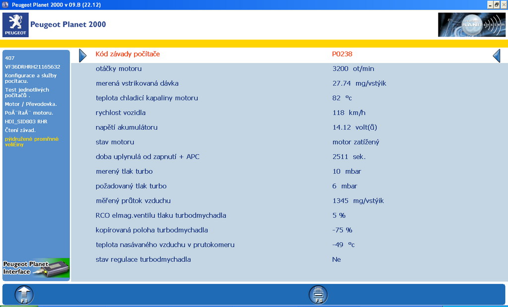

jojosavi Odesláno 20. září 2012 Odesláno 20. září 2012 Zdar. Pri regeneracii FAPu mi naskocila hlaska Depollution system faulty a ostala svietit kontrolka diagnostiky motora. Potom asi este trikrat po nastartovani svietila ta kontrolka a naskocila ta hlaska Depollution system faulty. Potom uz sa auto spravalo normalne. Po napojeni na DIA mi vyhodilo prechodnu zavadu P0238 - signal tlaku turbodmychadla, skrat na plus pol. Auto mam uz vyse roka a stalo sa to druhykrat. Prvykrat tiez pocas regeneracie FAPu a DIA ukazovala tu istu chybu. Vtedy auto preslo aj do nudzoveho rezimu, teraz nie. Viete mi poradit, co moze sposobit tu chybu? Ci EGR ventil alebo nieco s turbom? Alebo to ignorovat pokial sa to neopakuje castejsie? Citovat

straki007 Odesláno 3. říjen 2012 Odesláno 3. říjen 2012 Speedy.Tvuj problem je jinde. Ne ve FAP. Ta teplota tak ma byt. Prave teplota ovlivnuje regeneraci. P0000 je standardni zavady po vypnuti fap. U tebe je nejspis problem ve zpetnbe vazbe turba......... Pres SZ se muzeme dohodnout na terminu. Zkusim ti to proijet zmerit. Frantic...ty mas DELPHI !!!!!!!!!!!!!!!!!!!!!!!!!!!!!!!!!!!!!!!!!!! To jsou jabka slivky se simens......... Citovat

hrusa1990 Odesláno 28. duben 2013 Odesláno 28. duben 2013 Me to delalo turbo, vymenil jsem turbo a mel jsem na nem vysokej tlak, co me to poštelovali tak je to už dobrý Citovat
straki007 Odesláno 28. duben 2013 Odesláno 28. duben 2013 Zdravím, mám P 407 SW r.v. 2006, jak si tak pročítám tohle forum, tak mám obdobné příznaky a problém s hláškou \"depollution system faulty\". Auto jezdí krásně, ovšem, pokud jedu do kopce, roztáhnu to na 4 do vyšších otáček, nebo pokud přeřadím na 5 stupeň a sešlápnu plyn, tak se auto přepne do nouzáku. Občas i když jedu okolo 1700ot na 5st. a sešpápnu plyn. Vždy když zastavím, vypnu motor a zas nastartuju, tak to jede normálně. Zítra jdu na DIA. Nemůže to být třeba tlak vzduchu do turba? nemas nahodou vypnuty FAP ?? Citovat
