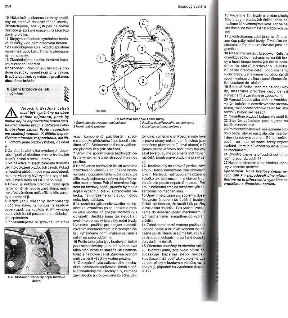

gronholmm Odesláno 24. prosinec 2012 Autor Odesláno 24. prosinec 2012 Tak opět jako vždy Vánoce a zase nějaký problém. Jedeme večer na návštěvu sednu do auta, rozjedu se a cítím zásek zadního kola pak se to utrhlo ale bylo cítít že to kolo má vzdor. Po chvíli to pustilo tak jsme těch 5 km ujeli. Co se ale stalo moc netuším. Ručce se protáhla dráha zabírá na posledních zubech (dříve zabírala tak na 3-5tým) a vozidlo citelně hůř brzdí. Co by to mohlo být? Citovat
gronholmm Odesláno 24. prosinec 2012 Autor Odesláno 24. prosinec 2012 No to zadní kolo je neochotný couvat. Když chci zacouvat tak se blokne. Dopředu ale jede Citovat
koblih69 Odesláno 24. prosinec 2012 Odesláno 24. prosinec 2012 Asi přimrzlo obložení a při couvání se utrhlo. Citovat
gronholmm Odesláno 24. prosinec 2012 Autor Odesláno 24. prosinec 2012 no jo jenže dneska bylo 12° Citovat
Radek Hurvajz Odesláno 24. prosinec 2012 Odesláno 24. prosinec 2012 Tak přirezlo, nebo přimrzlo někdy předtím a ted povolilo, jak pišeš že to nechce couvat tak je to jasný, odlepený obložení Citovat
gronholmm Odesláno 24. prosinec 2012 Autor Odesláno 24. prosinec 2012 a nějaký fotonávod co s tím? Citovat
koblih69 Odesláno 24. prosinec 2012 Odesláno 24. prosinec 2012 Dneska jsem koukal na kotouče a jsou rezavý jak Třinecký Železárny, klidně to mohlo i přireznout jak říká Radek. Budeš to muset rozhodit. Citovat
Radek Hurvajz Odesláno 24. prosinec 2012 Odesláno 24. prosinec 2012 a někde to tady určitě bude;) Citovat
gronholmm Odesláno 27. prosinec 2012 Autor Odesláno 27. prosinec 2012 Tak to nakonec byla utržené jedno obložení. Už je tam nové a zase můžeme vesele couvat Citovat
