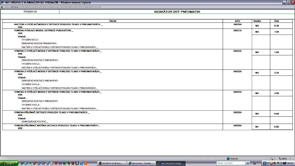

bart.lbc Odesláno 25. březen 2012 Odesláno 25. březen 2012 je na to sazba 30 minut. Tak to snad nebude tak drahé Citovat

Přema Odesláno 26. březen 2012 Odesláno 26. březen 2012 Sám asi víš že si origo Peugeot Hruška bere za diagnostické práce 1770,- Kč paušál a je jedno jestli 0,5 h nebo ne Citovat
