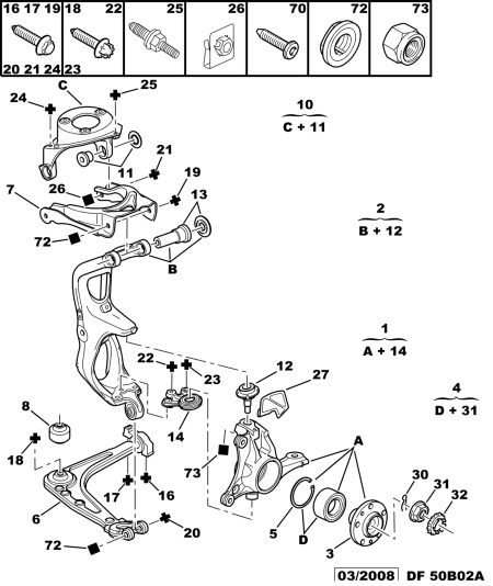

libaplodik Odesláno 9. prosinec 2013 Odesláno 9. prosinec 2013 Ahoj, tak teď mě čeká pro změnu výměna předního ložiska, chtěl jsem se optat (hledal jsem a nic nenašel) jestli není nějaký popis jak to ložisko z náboje dostat ven abych něco neskur... Nové se tam nejspíš zalisuje, nebo ho tam jemně mohu dostat přes kus dřeva ??? :-) Děkuji. Citovat
Jitka+Jirka Odesláno 9. prosinec 2013 Odesláno 9. prosinec 2013 no výměna není moc jednoduchá tady se podívej jak to vypadá...ale rozhodně ne přes desku je potřeba lis. Citovat
libaplodik Odesláno 9. prosinec 2013 Odesláno 9. prosinec 2013 Díky, sehnal jsem na vrakáči celou těhlici i s čepama-ložiskem-nábojem-čidlem abs-a s čepy za 1 000,- nevypadá že by to mělo vůli, tak uvidíme, za tu cenu to ujde :-) Citovat
