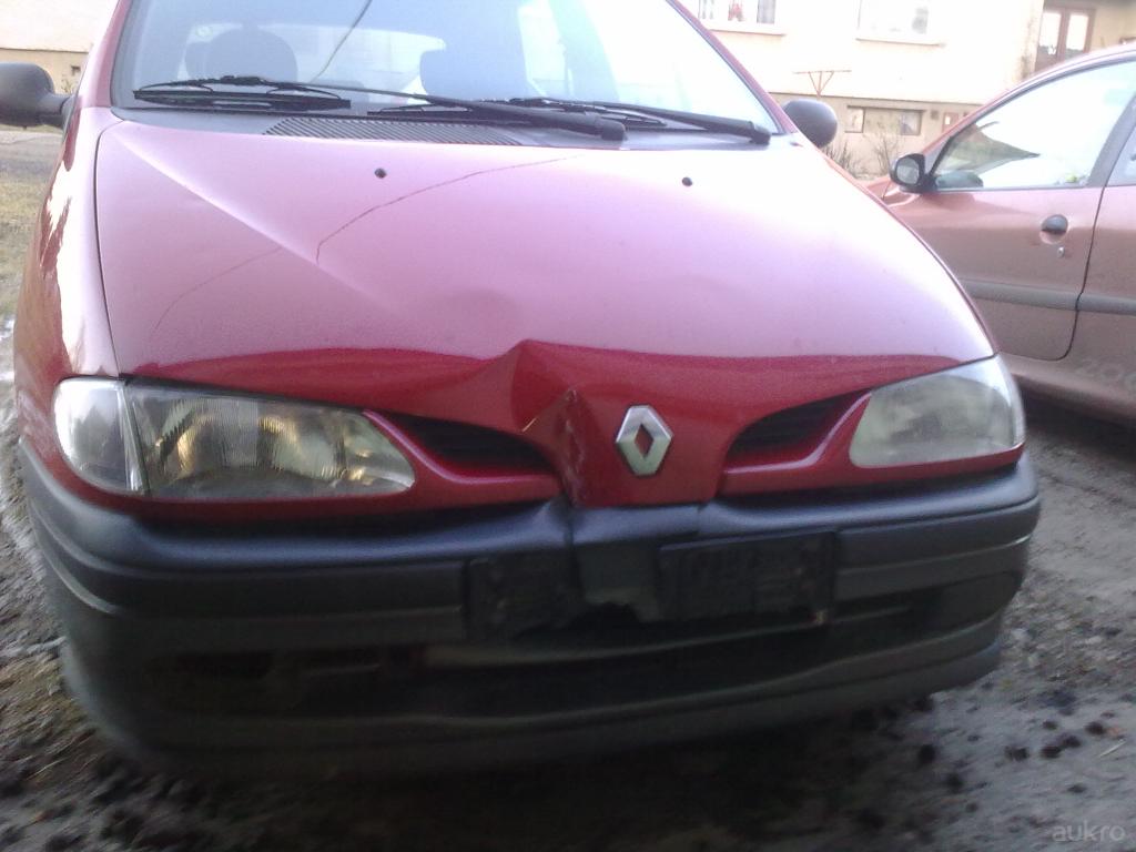

JoseA Odesláno 5. únor 2012 Odesláno 5. únor 2012 Tak při své velké touze po autě na lpg jsem si vydražil na aukru scenika. Jenže vydražil jsem ho i se závadou (a promáčklou kapotou, ale to mě nebolí) kdy nedrží volnoběh a píše problém s elektroinstalací. Může to být něco po to nedobrzdění a ťukanci předkem, ale potřeboval bych poradit kde by mohl být zdroj toho problému. Vím že bych asi měl napsat spíš na nějaké renault fórum, ale třeba se najde i tady někdo kdo poradí. Jinak vím, že jsem to měl promyslet než sem přihazoval, ale lákolo mě pár korun přihodit, ikdyž automaticky byla částka někým dorovnána, jenže pak přišel mail, že jsem aukci po zrušení něčího příhozu vyhrál. Citovat
punkac Odesláno 5. únor 2012 Odesláno 5. únor 2012 áááá, někdo měl na aukru bratříčka na ten volnoběh by to ťuknutí vliv mít nemělo. Koukni do motoru a uvidíš hned rozsah škody ťuknutím. Já osobně bych mrknul na svíčky. Apropo když jedeš na benzín, nedrží volnoběh taky nebo jen na plyn? Citovat
Dundee Odesláno 5. únor 2012 Odesláno 5. únor 2012 Nedržící volnoběh s ťukancem nejspíš souviset nebude Nepíšeš ani, co v tom je za motor. Na tu závadu v elektronice se zeptej prodejce, jestli může být konkrétnější. Ale podle fotky bych řekl, že je \"jenom\" ohnutej chladič, tam by kabeláž vedená pod spodní příčkou měla vydržet, je tam docela rezerva v délce. Citovat
