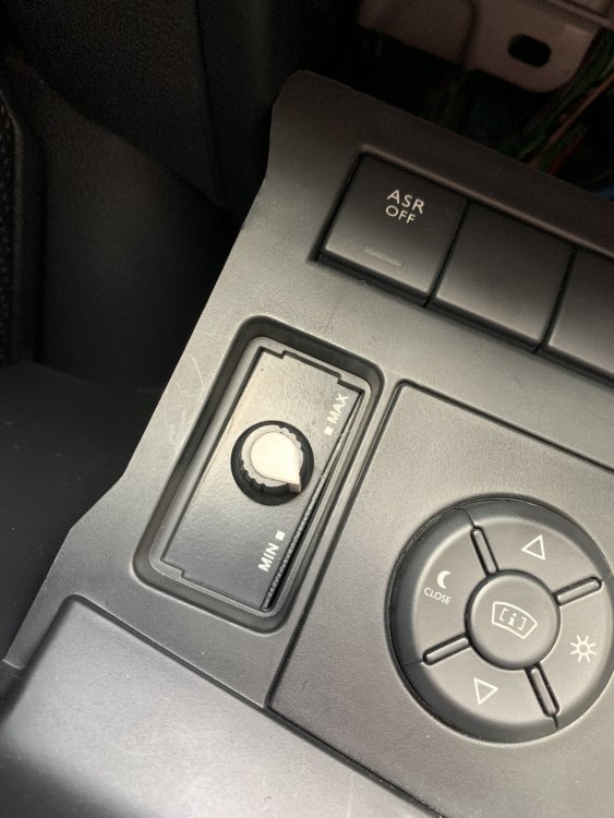

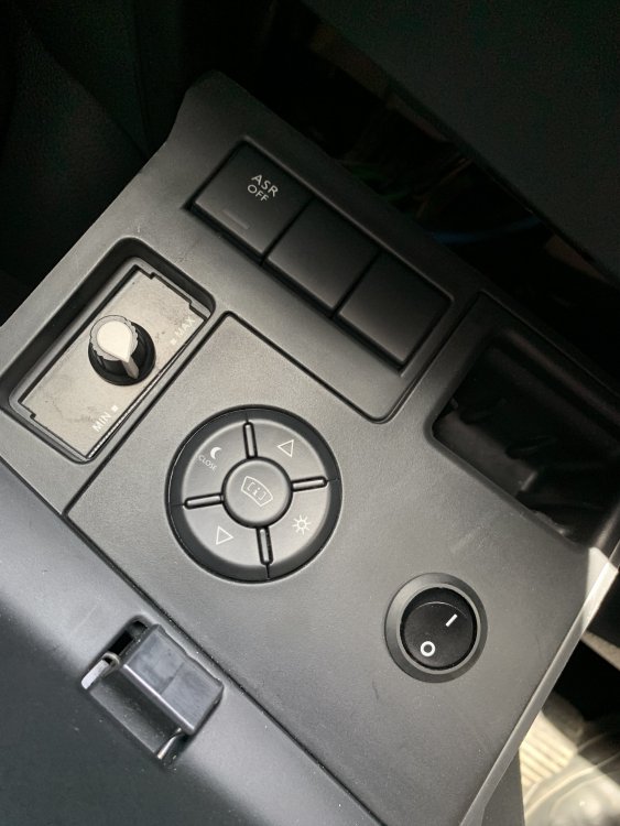

George97 Odesláno 7. duben 2021 Odesláno 7. duben 2021 Čaute lidi, mám otázku, víte někdo co je tohle? Ovladač na headup display vím jak se používá, ale co je to vedle toho? Mám 508 Gt 2015. Tak jestli to mate taky někdo ve voze. Moc díky za odpověď a ať to jezdí ✌ Citovat
MJSytic Odesláno 7. duben 2021 Odesláno 7. duben 2021 To jsou nějaké "samodomo" dodělávky, včetně toho kolébkového vypínače Nemáš tam dodělávané audio, nebo tak něco? Citovat
George97 Odesláno 7. duben 2021 Odesláno 7. duben 2021 (upraveno) Jo to bude ono, původní majitel mi říkal, že tam bylo nějaké audio které tam nebylo od výroby. Jde vidět, že máš přehled A další věc co jsem si všiml je ta, že po ujetí 10km/h se automaticky nezamkne auto, jde to nějak aktivovat přes nějaký software nebo přes diag? Upraveno 7. duben 2021 uživatelem pavelu96 Necituj přímo předchozí příspěvek a nepiš další příspěvky - použij "Upravit" Citovat
jarokare Odesláno 7. duben 2021 Odesláno 7. duben 2021 před 55 minutami, George97 napsal: jde to nějak aktivovat Stiskni při zapnutým zapalování tlačítko zamykání pod displejem dokud se neozve signál a nezobrazí hlášení na displeji Peugeot 406 Break, MJSytic a George97 ohodnotil 3 Citovat
pajson Odesláno 8. duben 2021 Odesláno 8. duben 2021 Ten otočný netuším, ten napravo bych tipoval na (na základě zkušeností) na přepínač soukromé/služební km na GPS u aut, které jsou v osobním užívání. Měli/máme stejné přepínače ve služebních autech. Podle mě uplně zbytečná věc, protože jsem to měl stále v jedné poloze a měnil to jen v programu při měsíční uzávěrce. Citovat
AlBunda Odesláno 8. duben 2021 Odesláno 8. duben 2021 Na ten otocnej bych si pripojil subwoofer. Citovat
