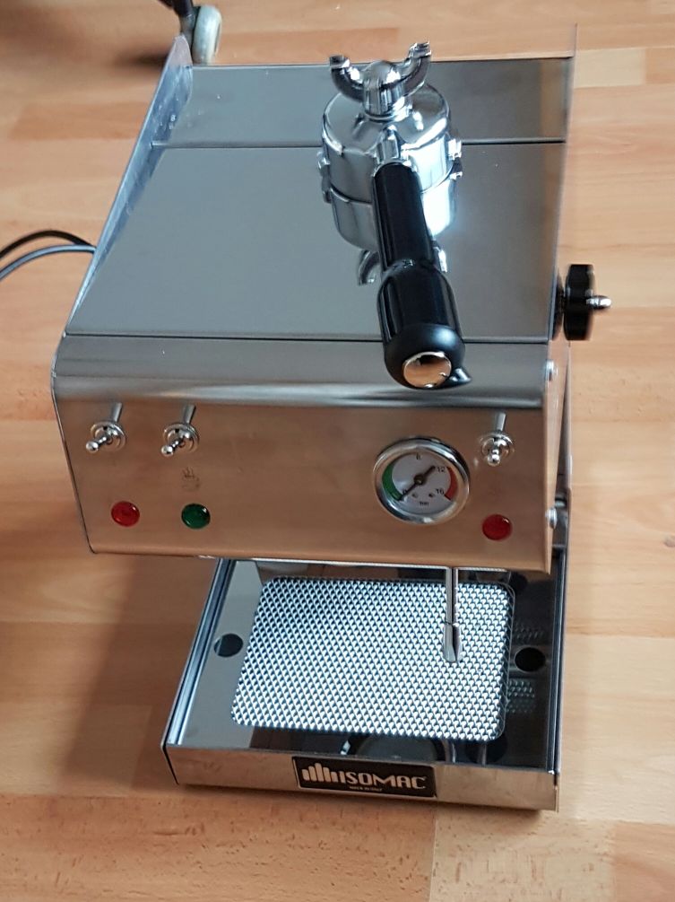

oddie Odesláno 19. únor 2017 Odesláno 19. únor 2017 Žena si udělala radost, tak jsem na kafe z toho zázraku docela zvědav: Citovat
JJEENNDDAA Odesláno 20. únor 2017 Odesláno 20. únor 2017 Vypadá dobře, paka profi, předpokládám nepretlakove misky. Pokud bude dobry kávový základ, který nameles dobrým mlýnem těsně před výrobou espresso, pak si vychutnas kávu lepe než v kdejaké rádoby kavárně. Ještě se zeptám starsi? Nebo nový? Citovat
oddie Odesláno 20. únor 2017 Odesláno 20. únor 2017 Nový. Objednán byl teda jako vánoční dárek, dorazil až teď. Citovat

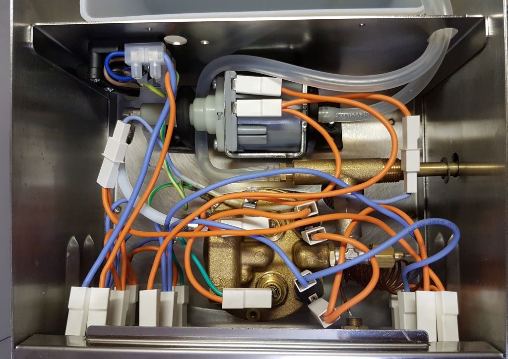

oddie Odesláno 25. únor 2017 Odesláno 25. únor 2017 No, tak první dojem: na co Ital šáhne, to zmrví. Kávovar sice super, ale od prvního zapnutí zlobil vypínač, a nakonec přestala jít pumpa, jen rachotila. Dost mě to nas*alo, žena na prášky při představě, že by měla vyřizovat reklamaci, tyhle věci jsou pro ni ta největší hrůza. Koukal jsem na to, vrchní dekl jen na dva šroubky, tak jsem to rozlouskl. Vyfotil jsem si vnitřek, zkoukl díly, našel vypínač, pumpu, co by případně obnášely, no a teď večer mě to napadlo, odpojil jsem konektory z pumpy, přibastlil k tomu síťovou šňůru napřímo a ejhle, pumpa normálně jede. Tak jsem vytrhl dráty od vypínače, vyšrouboval ho ven, rozlouskl jsem ho, a co by jeden nečekal, prase, co skládalo vypínač otočilo kontakty, takže to spínalo jen holým plechem bez té navařené kontaktní koncovky, a k tomu málo pružilo, tak to mělo ještě horší kontakt. Takže stačilo ty plíšky dát správně, secvakat to všechno zpátky, zapojit, a konečně si udělat to pořádné kafe Citovat
parizov Odesláno 25. únor 2017 Odesláno 25. únor 2017 Dobrý, ale když je to v záruce, tak bych to nechal raději opravit... Hrabu se až ve starších přístrojích [emoji4] Citovat
Milan+ Odesláno 25. únor 2017 Odesláno 25. únor 2017 před 1 hodinou, oddie napsal: No, tak první dojem: na co Ital šáhne, to zmrví. Kávovar sice super, ale od prvního zapnutí zlobil vypínač, a nakonec přestala jít pumpa, jen rachotila. Dost mě to nas*alo, žena na prášky při představě, že by měla vyřizovat reklamaci, tyhle věci jsou pro ni ta největší hrůza. Koukal jsem na to, vrchní dekl jen na dva šroubky, tak jsem to rozlouskl. Vyfotil jsem si vnitřek, zkoukl díly, našel vypínač, pumpu, co by případně obnášely, no a teď večer mě to napadlo, odpojil jsem konektory z pumpy, přibastlil k tomu síťovou šňůru napřímo a ejhle, pumpa normálně jede. Tak jsem vytrhl dráty od vypínače, vyšrouboval ho ven, rozlouskl jsem ho, a co by jeden nečekal, prase, co skládalo vypínač otočilo kontakty, takže to spínalo jen holým plechem bez té navařené kontaktní koncovky, a k tomu málo pružilo, tak to mělo ještě horší kontakt. Takže stačilo ty plíšky dát správně, secvakat to všechno zpátky, zapojit, a konečně si udělat to pořádné kafe To nebude tím Italem,ale čínským dodavatelem komponentů. Citovat

JJEENNDDAA Odesláno 26. únor 2017 Odesláno 26. únor 2017 Tak to opravdu nasere.. Kor když to není kávovar za 5k. Oddie z jakého materiálu to má vůbec bojler?? Citovat
JJEENNDDAA Odesláno 26. únor 2017 Odesláno 26. únor 2017 Vypadá to dobře, žádná zbytečná elektronika, ale co jsem se díval tak za to chtějí docela ranec. Bojler vypadá že je mosazný, což je určitě dobře.. Citovat
