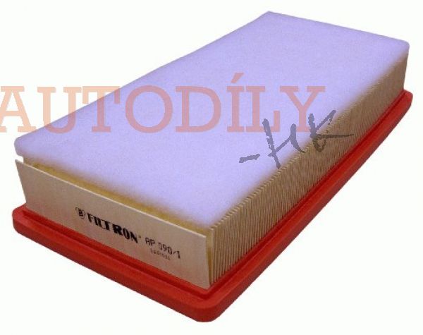

max_payne Odesláno 19. listopad 2011 Odesláno 19. listopad 2011 Nemate niekto foto toho filtra s molitanom? Dik Citovat
koblih69 Odesláno 19. listopad 2011 Odesláno 19. listopad 2011 Tagle, teda tohle je s tou netkanou filtrační tkaninou... Citovat
max_payne Odesláno 19. listopad 2011 Odesláno 19. listopad 2011 Dik, musim skočiť do autokelly Citovat
max_payne Odesláno 20. listopad 2011 Odesláno 20. listopad 2011 este hlupa otazka: co by sa stalo keby som pod filter vlozil 10mm hruby molitan? Citovat
koblih69 Odesláno 20. listopad 2011 Odesláno 20. listopad 2011 Klasickej molitan se nacucá vodou a bude to ještě horší než bez něj. Pokud už chceš něco dělat tak vystřihnout to třeba z metráže filtrační textilie nebo z nějakého dostatečně velkého filtru pro digestoře... .... malá rada na závěr, než s tím začneš něco dělat tak se podívej do Kelly - Starline i s tou tkaninou stojí 218,- bez slevy. Citovat

Czedisonek Odesláno 22. listopad 2011 Odesláno 22. listopad 2011 vážení Ferry a Koblih69, prosím pěkně vzduchový filtr na téměř všechny modely peugeotu 406 jak benzín tak i nafta podle vyhledávače ( a nakonec i můj evasion) je od MANNu typ C 33156 nebo C 33156/1 pro prašnější prostředí. Tento filtr žádnej molitan ani jinej filc nikde nemá, tak mi vysvětlete proč bych si tam měl vystříhávat něco z digestoře??? A Starline si tam opravdu cpát nebudu, ani Filtron, díky ale ne. MANN je kvalitní, to snad uznáte. Citovat
Ferry Odesláno 22. listopad 2011 Odesláno 22. listopad 2011 nikdo nerika, aby sis tam neco strihal, to, ze Mann ma ve svym katalogu pro tvuj motor filtr bez te vrstvy neznamena, ze origo peugeot filtr tu vrtsvu nema taky, ono katalogy druhovyroby, ac znackove, nutno brat nekdy s rezervou. Koneckoncu dej si tam co chces, nikdo ti nic nenuti, konstatovani, ze filtr s tou vrstvou je pro zivotnost vahy vzduchu lepsi, bylo jen konstatovanim a dobrou radou z praxe, nemusis ho brat nijak v potaz, ostatni si to taky preberou po svem Citovat
Czedisonek Odesláno 22. listopad 2011 Odesláno 22. listopad 2011 jenomže tady v tomto vláknu si uživatel Kolec stěžoval spíše na vysokou spotřebu, a tam jsem taky směřoval, ten tvůj příspěvěk může navozovat dojem, že filtr bez filcu může mít vliv na spotřebu, tak to upřesni pls... Citovat
Marcel00 Odesláno 22. listopad 2011 Odesláno 22. listopad 2011 ja mam mann a pouzitie standardne... tu molitanovu tkaninu tam mam... on ma len jediny ucel, zachytavat hrubu spinu, muchy a tak... s odporom vzduchu pre vahu vzduchu to nema nic spolocne... Citovat
koblih69 Odesláno 22. listopad 2011 Odesláno 22. listopad 2011 jenomže tady v tomto vláknu si uživatel Kolec stěžoval spíše na vysokou spotřebu, a tam jsem taky směřoval, ten tvůj příspěvěk může navozovat dojem, že filtr bez filcu může mít vliv na spotřebu, tak to upřesni pls... Pokud tam dáš klasiku a vyndáš jí třeba za měsíc uvidíš, že je filtr z části nacucaný od vody, bláta... když tam je ta vrstva tak se to neděje- zůstává to na ní a samotný filtr je suchý. Než jsem na to přišel tak jsem to řešil občasným čištěním váhy vzduchu. Pak jsem pochopil, že stačí vybrat ten správný a přestal jsem váhu čistit. Jinak k tomu původnímu dotazu - po vyčištění váhy se mi vždycky snížila spotřeba a motor byl živější, takže tolik souvislost s původním dotazem Citovat
Czedisonek Odesláno 22. listopad 2011 Odesláno 22. listopad 2011 Rozumím, ale řekl bych že to je skoro jedno jestli to tam je nebo není, ten filc. Souhlasil bych s MarcelOO. Nedávno jsem měnil zrovna vzducháč, dal jsem tam Mann 33156/1, to je ten pro prašnější prostředí, a prostě došel mi poštou tak že tam žádnej přídatnej filc neměl. Tak měnit ho nebudu dřív než za nějakých 40 tisíc km. Pak se uvidí co se mi podaří koupit. Co se týče filtrů vůbec, nepřeceňoval bych to, nedávno jsme řešili v sekci P806, že někdo má kabinový filtry a někdo vůbec, třeba já je tam nemám od výroby a nic se neděje. A byly i názory že se to samozřejmě může víc zanášet, třeba radiátor. Asi může, ale když tam filtry Žán-Pijér nedal tak co už. Citovat
